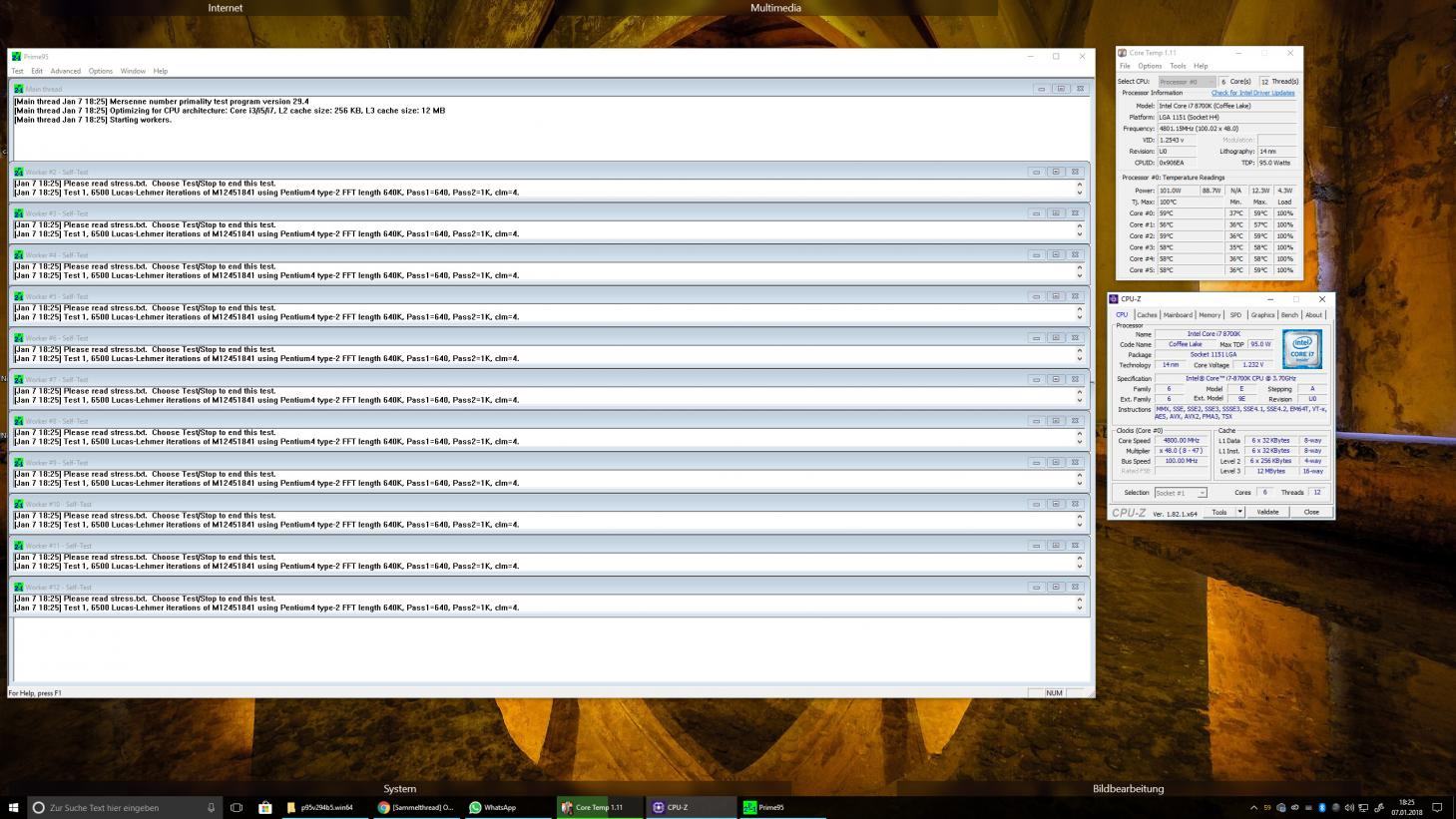

I7 8700K
Z370 Gigabyte Aorus Ultra Gaming
16 GB Gskill 3200 MHZ
Lukü (Sycthe Ninja) Schon etwas älter, hat aber meinem vorherigen geköpften I7 7700K@4,7 1,25v immer gute Temps beschert.
Ich habe vorgestern meinen neuen Prozessor erhalten, und ihn mit einem Freund zusammen geköpft und wieder sauber verklebt.
Cpu läuft auch, aber ein paar Ungereimtheiten sind doch irgendwie da. Bin gerade dabei das System auf Stabilität zu testen usw.
Das ganze mit Prime95 v26.6 ohne AVX und selbst da kommt der bei 4,7 und einer sehr moderaten Spannung von 1,25V nahe der 80 Grad.
Mit AVX gerne bis an die 85 Grad bei max. 1,30 V. LLC ist auf High. HWINFO zeigt übrigens eine viel höhere Spannung an, als CPU-Z wie auf dem Bild zu sehen ist.
mfg moreno111
