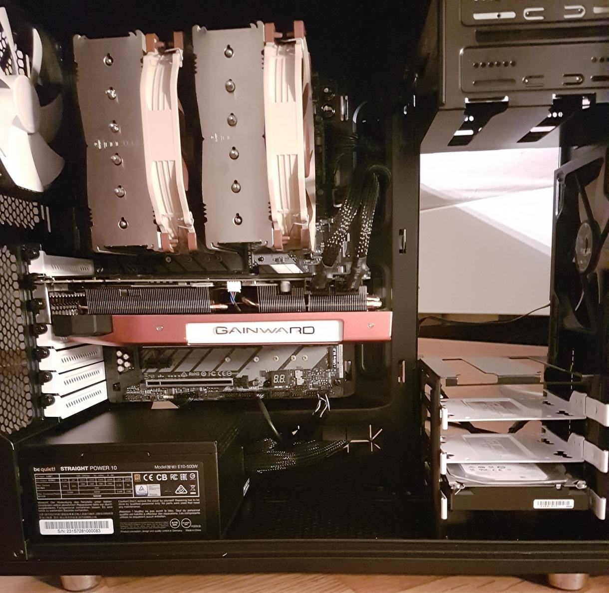

Das Gehäuse geht zu und der Lufter steht nicht extrem weit darüber. Er ist einfach versetzt. Ich hab, wie die meisten, non avx gestestet. Kann auch avx testen. Für meine Anwendungen brauche ich es aber nicht. BF1 kann ich so stundenlang spielen.
Du hast auch en andere Case?
Ja so wies aussieht. Das Bequiet silent Base wie auch das Fractal R5 sind gute Gehäuse. Geräumig, leise und bieten viel Platz. Kann 5.25 und 3.5 zoll Schächte alle rausnehmen und somit ein toller Luftzug durch den Kühler an den hinteren Gehäuselüfter.
Und ja,klar gibts Test die mehr belasten und somit die Temps steigen. Hab jetzt 1344 custom non avx run gemacht.
Ich habe bei meinen Phanteks Gehäuse auch ca 1cm den Lüfter höher setzen müssen, durch die großzügige Bauweise könnte ich den auch locker 3cm höher setzen damit das Gehäuse zu bleibt.
Wenn das eh schon so eng ist ist die Frage ob auch der restliche Airflow vom Gehäuse stimmt, nicht das es irgendwo staut.

Hier ma zwei Bilder von der aktuellen Situation E:

bläst du vorne luft rein oder saugst oben ab? Ansonsten finde ich das zu wenig. Sieht recht eng aus. Ich glaube aber du solltest wenn ein neues Thema aufmachen bevor es gleich ne Ampel für uns gibt :d
Gesendet von meinem Redmi Note 4 mit Tapatalk
Das sieht aber nicht ordentlich aus. Sehr eng das ganze, viele Kabel im Weg, Schächte im Weg..also da hast kein idealer Luftstrang!

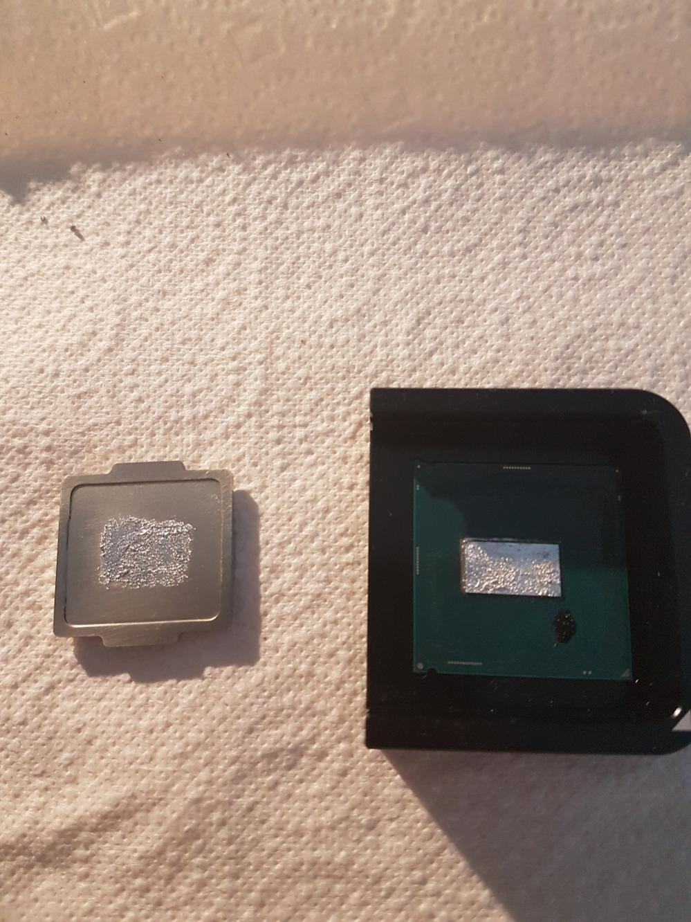

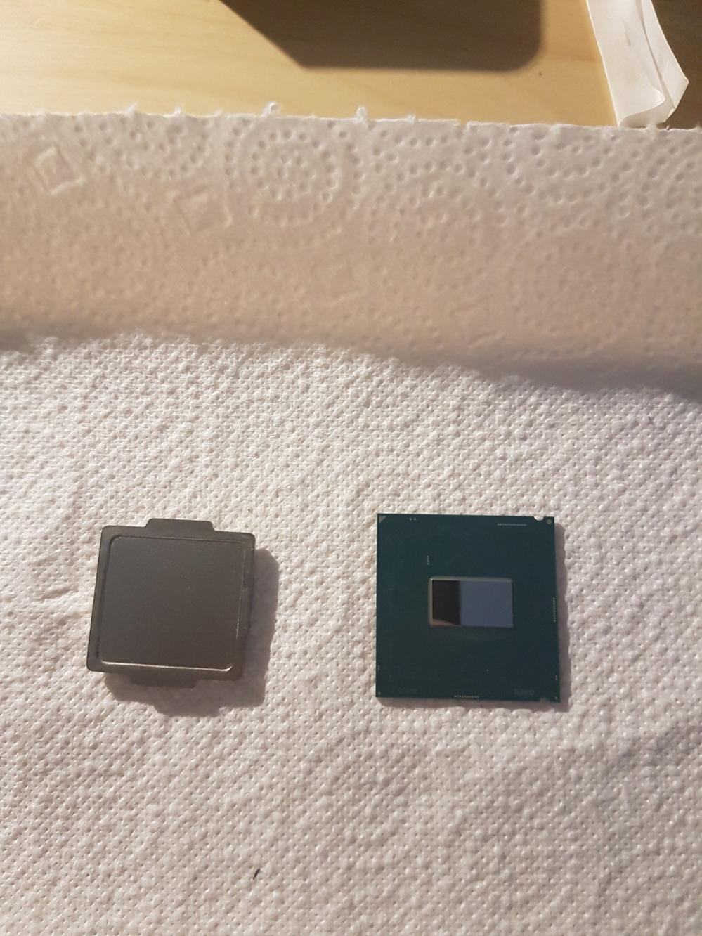

Meiner sieht so aus. Dann noch mein Arbeit vom Köpfen.
