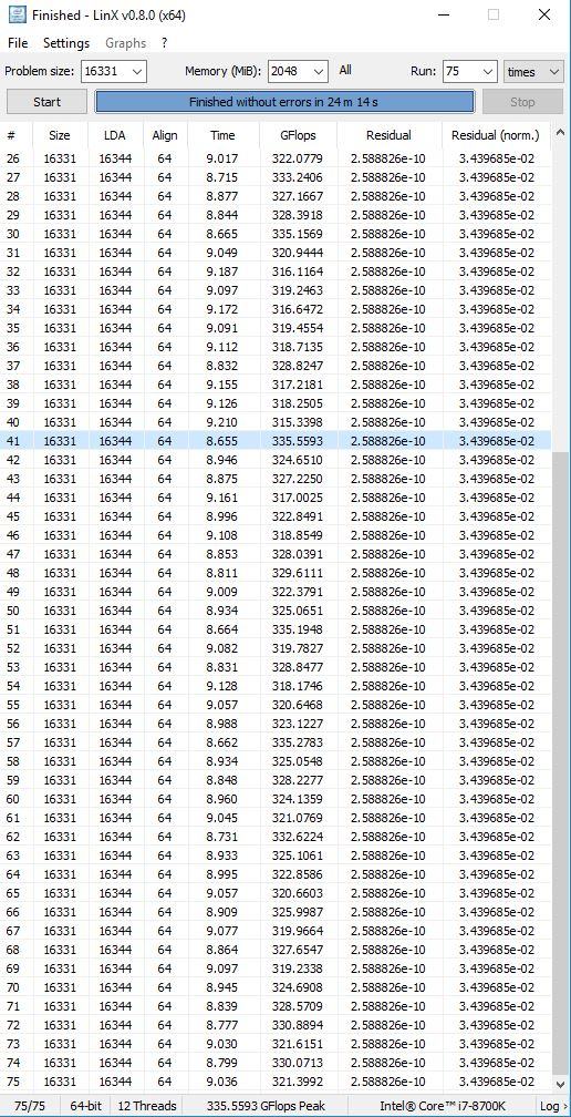

Leute, ich habe die Fehlerquelle, die für die falschen Residuals in LinX verantwortlich ist, gefunden! Die gilt für alle Testenden und ist nicht nur für mein System spezifisch. Hier mal ein Beweis, nach der Fehlerbeseitigung. Davor konnte ein falscher Wert auch nach 50+ Runs (auch bei "All-Memory Test") rauskommen:
(mit meinem bisher stabilsten System-Setting)
CPU: 5,1GHz, 1,34V unter Last, ohne LLC
CPU-Cache: 4,5GHz (extra für den letzten LinX Test reduziert, 5GHz ist auch stabil)
RAM: F4-4400C19D-16GTZKK, XMP-Profil geladen, mit 1,325V VCCIO/VCCSA, sekundären und tertiären Timings sind noch nicht angepasst
Müssen wir dir jetzt alle 1 Euro für die Auflösung überweisen oder kommt da noch was wie z.B. eine Auflösung? :d
