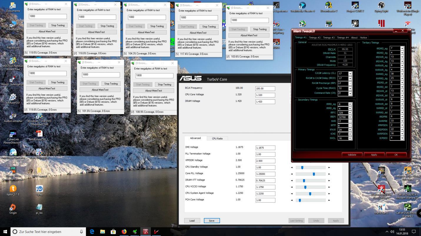

habe den alten memtest auch mal laufen lassen:bigok:
Ich auch, aber nur 100%.
