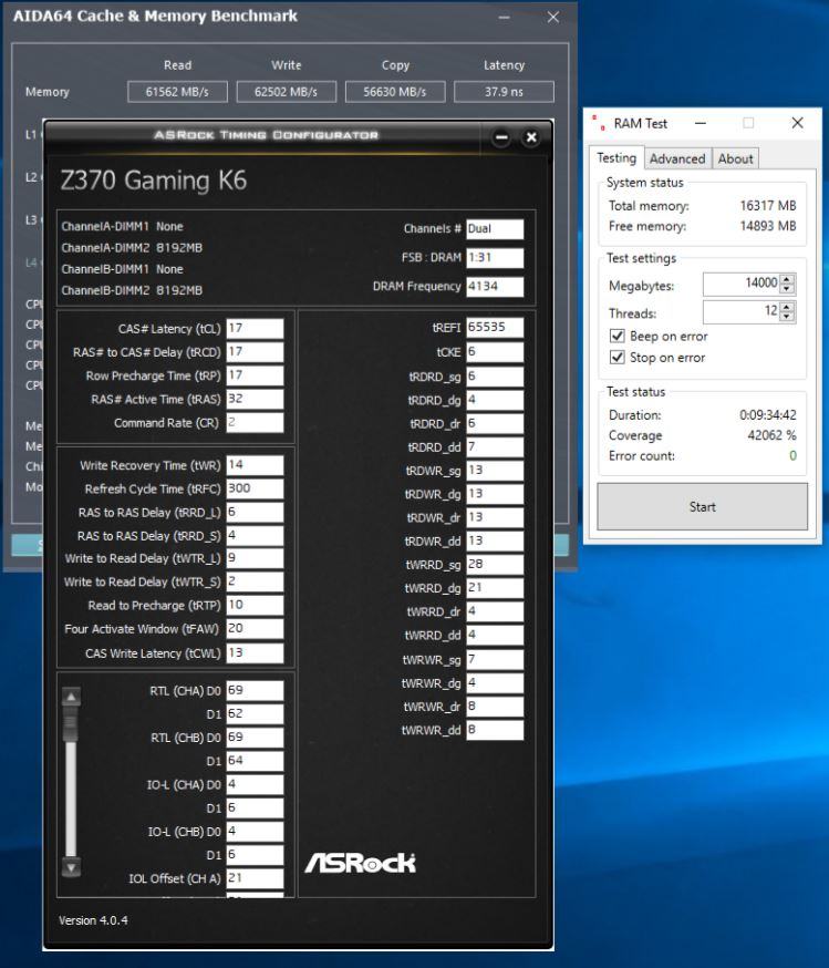

PUBG lief mit den Settings und dazu noch eine Nacht Ram Test ging auch
Ich habe trotz "schlechterer" Timings, bessere Werte als du. ASRock und ASUS scheinen da einfach etwas anders zu performen.
