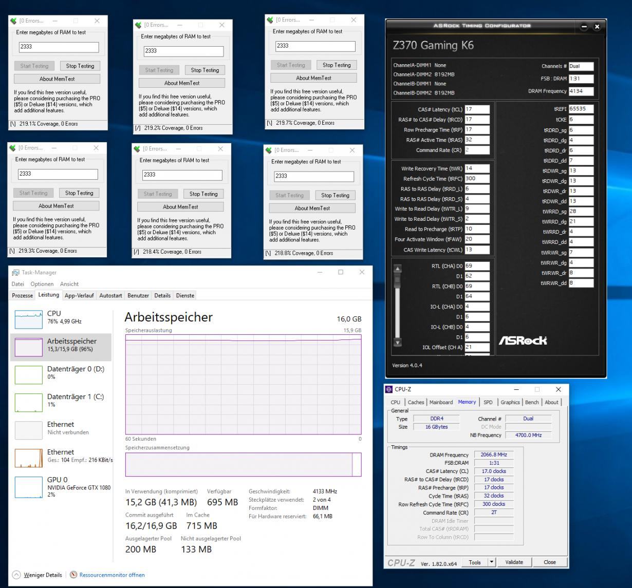

@Panopticum Hast du deine Timings mal mit HCI getestet? Würde auch gerne von 16-18 wieder zurück auf 16-17 aber egal was ich versuche, HCI lässt die 17 nicht durchgehen.
Mein Read-Wert ist einfach mal 2 GB/s besser... wieso?

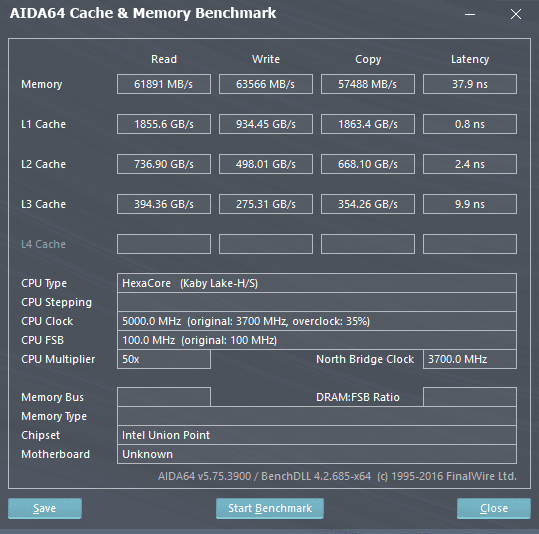

@aero: du hast doch sicher ne idee wie ich meinen lesewert noch etwas pushen kann, oder?
