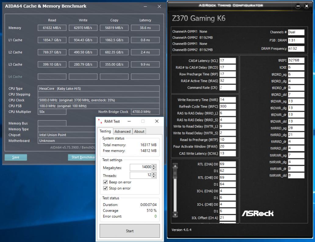

even.de schrieb:Magst mir mal einen Bios-Screenshot deiner Settings posten, also vom RTL / IO L Menü?

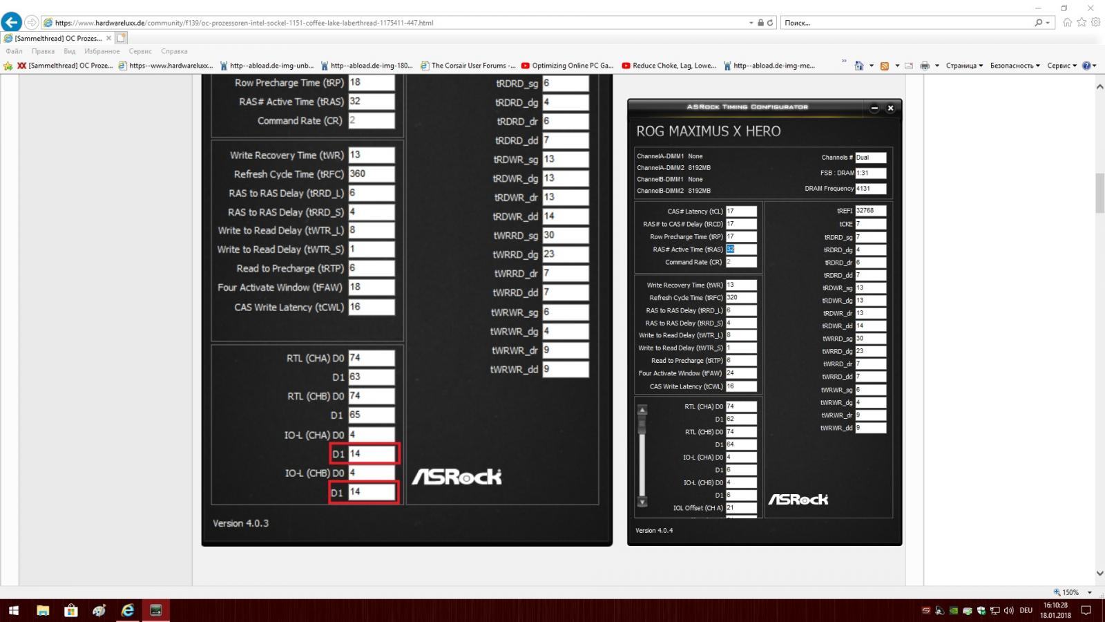

An even.de:
ich habe ja schon ein paar Posts vorher über RTLs im Bezug auf IO-Latency-Offset geschrieben. Laut einer mir bekannten Quelle gilt folgendes:
- um so höher das IO-Latency-Offset, um so höher die Performance. Sobald du das Offset anfasst, werden RTLs und IO-Ls auch automatisch angepasst. Deswegen, wenn du die beiden Offsets anpasst, sollten RTLs und IO-Ls auf "Auto stehen"!
- mit einem niedrigen Latency-Offset ist eine niedrige RTL möglich. Aber! IO-L geht dabei nach oben.
Welche Kombinationen mehr Performance bringen sollen, weiß ich persönlich noch nicht so genau, aber schnelle Tests zeigten da keinen messbaren Unterschied.
Ich beschäftige mich hier gründlich mit dem Karhu RAM Test, und kann sagen: RAM testen kann man damit nicht wirklich (nur wenn die Timings ganz und gar nicht stimmen, dann, ja), dafür aber den CPU-Chache. Allerdings, um CPU-Chache auf Stabilität zu testen, braucht man erstens - viel Core-Spannung (locker um 50mV mehr als für jeden erdenklich härtesten Test überhaupt), und zweitens - viel, sehr viel Zeit. Um CPU-Chache zu stabilisieren, muss ich sagen, ist LLC vom Vorteil und hat, in dem Fall, ihre Daseinberechtigung.
Inzwischen bin ich bei 75000% (entspricht ca. 17,5 Stunden Testzeit), und das Programm läuft und läuft. Aber wie schon oben erwähnt, mit einer Mörder-Vcore-Spannung, die kein anderes Testprogramm bei mir bisher gebraucht hätte. Ich lasse es noch bis 100000% laufen, sollte es stabil bleiben, werde ich den RAM-Timings einen letzten Schliff verpassen
Bezüglich der RTLs... Ich kann halt die RTLs nicht ändern, außer über den IO L Offset. Warum auch immer. Oder muss ich dazu ALLE, auch die unbelegten Ramslots, fixen?

michaly glaube du hattest nach meinen RTLs für 4400 gefragt. 63/64 und 7/7 für CL18. Sorry ganz vergessen.
Ich brauche übrigens für 4400 RAM eine VCCSA von über 1.225 so wie es aussieht, ansonsten steigt RAM Test schnell aus. Reproduzierbar.
