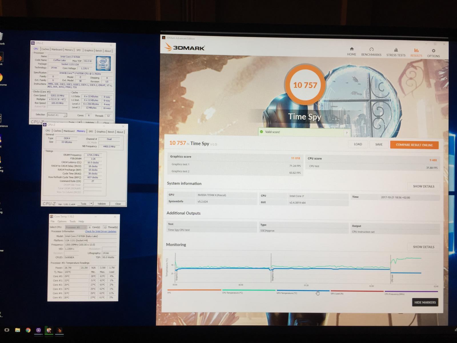

So Leute,
Das bauen mit den 2 getrennten Kreisläufen 24 Lüftern, Aquaero etc hat ewig gedauert. Aber jetzt läufts!!
Hab noch kein Prime gestartet und bin gerade mit dem, OC durch ( 5200 MHZ @ 1.38 Volts, Ram auf XMP, AVX Offset 3 und Cache auf 44) erste CInebench und Timespy 2.0 Ergebnisse mit meiner Single GPU:
Vor allem die Temps freuen mich mega. Die Lüfter laufen auf 800 rpm.
Gruss,
Stefan
