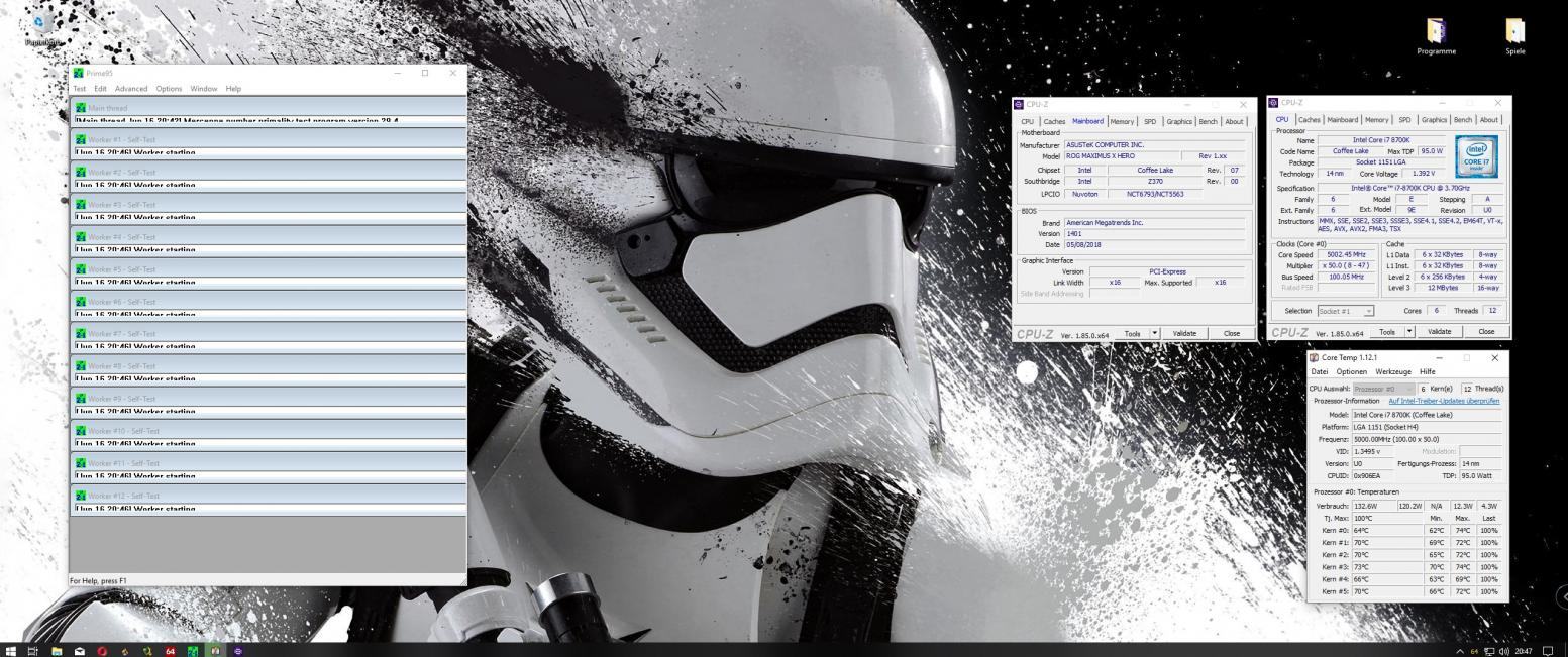

hab auch die 5GHZ endlich geschafft, zwar mit einiges mehr an Vcore (1.390v), und mehr temperatur, da er noch nicht geköpft ist, aber es ist geschafft, darunter ist mir immer der dritte Kern eingebrochen.
