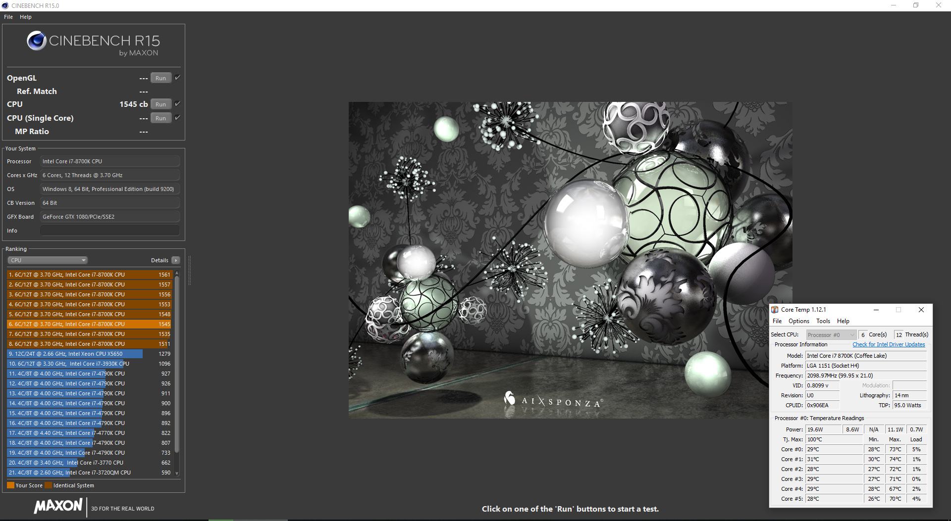

Wie sind die Temps jetzt bei R15? Sollten ca. im niedrigen 70er Bereich sein.
Bin jetzt nicht der AiO Spezialist aber sollten die Dinger nicht bis zum Anschlag von Federn oder Gewinde angezogen werden? Muss doch eigentlich DAU sicher gebaut werden so ein Teil, da sollte das eigentlich der Fall sein.
Und wenn ich mir den R15 Run in deinem Video so anschaue kommt mir das auch spanisch vor. Unter R15 Last solltest du auf einen Schlag eine gewisse Temperatur erreichen und dann da auch für den Run verbleiben und sobald die Last weg ist solltest du nach 1-2 Sekunden wieder bei der ursprünglichen Temperatur sein.
Bei dir klettert die Temperatur aber von knapp 71° auf 81° und bei keiner Last hängt sie auch bei über 40 und sinkt dann Richtung ~34.
Wenn sich das mit dem stärkeren Anpressdruck erledigt hat und die Temps bei R15 jetzt im 70er Bereich sind, dann ist ja ok. Ansonsten würde ich auf kaum bewegtes Wasser oder nen zugesauten Kühler tippen.
Hab jetzt keinen direkten Vergleich, aber das Verhalten ist doch für ne AiO doch nicht normal, oder doch?
Vor dem R15 Start im Video lagen die Temperaturen bei guten 30 Grad, sieht man glaub nur schlecht sorry. R15 liegt nun so bei 75-80 Grad. Ich muss morgen mal den Radioator richtig durchblasen und evtl. mal einen starken Ventilator nutzen um die Lüfter auszuschließen. Wie gesagt, mit dem 4790K überhaupt keine Probleme gehabt.

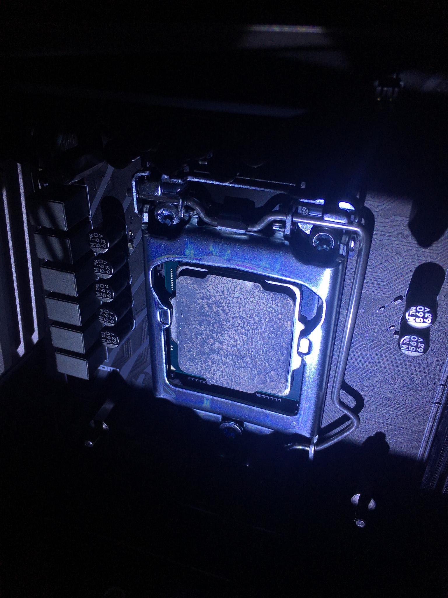

Schau mal ob der "ILN" (das ding das die CPU festhält) überhaupt gut/richtig verschraubt ist, hab mittlerweile schon desöfteren von Gigabyte und MSI boardbesitzern gelesen das da einige die schrauben nachziehen mussten weil sonst ein unnatürlich großer Abstand von CPU zu Kühler entstehen kann. Meisst ists die schraube unten die zuweit rausragt.

So AiO nochmal unten gehabt und die Halterungen alle nachgezogen. Die, die die CPU auf dem Mainboard hält war relativ fest. Habe sie noch etwas nachgezogen. Meine Frau hat mir ein Haargummi geliehen welches ich unter die Halteklamme die auf der Pumpe aufliegt geklemmt habe. Dadurch konnte ich die Schrauben noch etwas fester anziehen. Erster Test: maximal 74 Grad bei R15. Es hat also definitiv etwas mit dem Anpressdruck zu tun.
Weiterhin traue ich der MX-4 WLP nicht ganz über den Weg. Die ist zwar erst knapp 2 Jahre alt und war gut verschlossen, ich besorg später aber dennoch Kyronaut und teste damit nochmal gegen. Prime non-AVX liegt bei 1344K nun bei 65-70 Grad und somit schon knapp 20 Grad weniger als gestern.

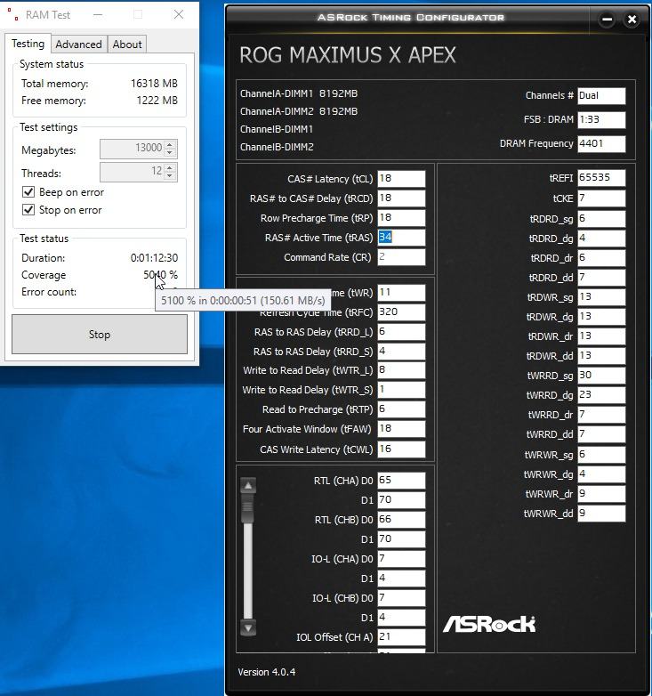

Habe nun 4400 CL18 stabil bekommen. Hierzu musste ich die IO auf 1,275 und SA auf 1,2875 setzen. DRAM ist bei 1,4V
Fehler-Anzahl ist aber überdeckt :p
Trotzdem nett, wenn 0 Fehler da stehen sollten!
Welches Kit ist das?
Sind 0 Fehler. Der Haken bei "Stop on error" ist gesetzt.
Gskill F4-3600C15D-16GTZ, gekauft März 2017.
Den Haken kann man ja auch noch setzen, wenn schon 3 Fehler gefunden wurden ;)
Will's dir nicht unterstellen, aber so einen Screenshot würde ICH nie anfertigen ^^

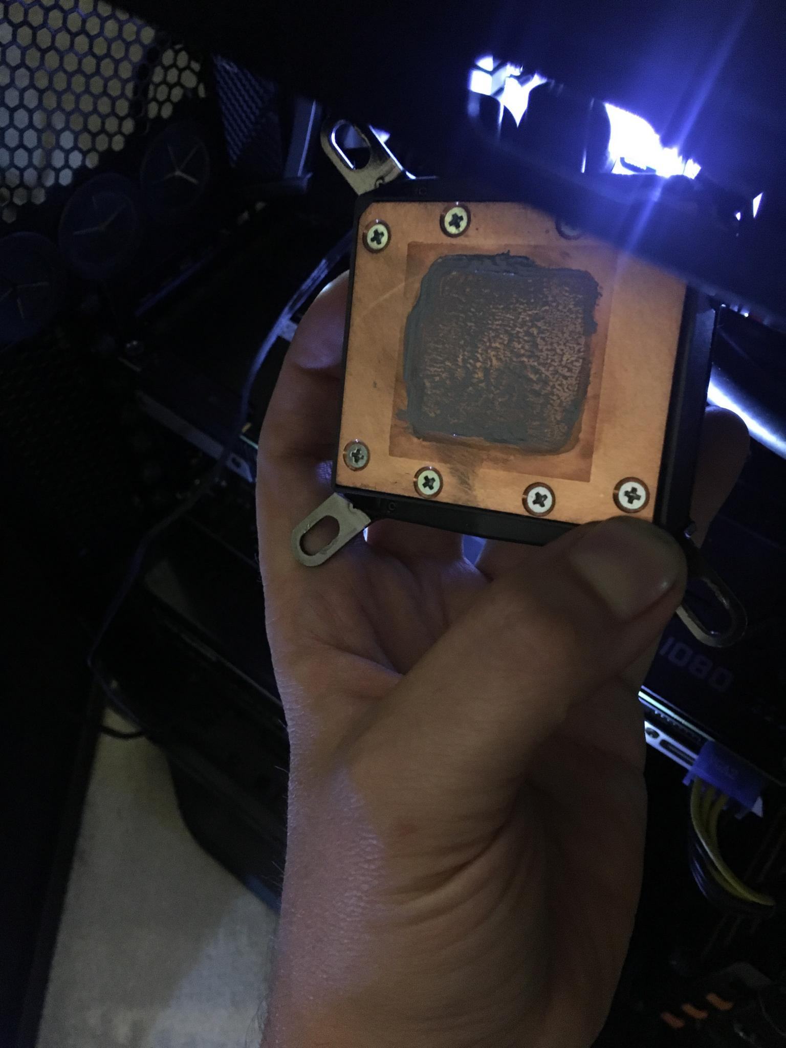

So nachdem ich nun mein komplettes Gehäuse umgebaut habe um den Radiator der H100i in die Front zu bekommen damit er von draußen Frischluft zieht, komme ich nun auf 95 Grad bei R15 :hmm: Inzwischen denke ich dass mit der AiO irgendwas faul ist :shake:
Wie alt ist die AIO? Wen die lange mit recht warmer Brühe betrieben werden, wird die Flüssigkeit zu Gelee und die Pumpen gehn drauf.
Ich persönlich hatte mit AIO's eigentlich nur schlechte erfahrungen. Entweder benutze ich ne High End Lukü oder halt ne Custom Wakü. AIO's sind mir zu sehr anfällig für Defekte.
Schätze so 3-4 Jahre. Ich hab innen drin das Wasser gehört, klang noch recht flüssig. Hilft alles nix, ich muss eine andere besorgen.
