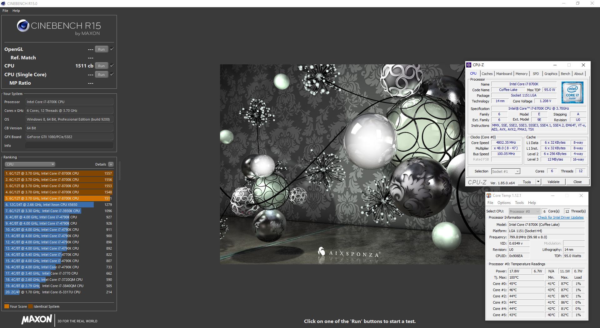

Also 5 GHz kann ich einfach nicht testen, da ich schnell an die 100 Grad komme. Die 4,8 GHz laufen mit 1,23V soweit stabil. Ich frage mich nur ab es an meiner Kühlung liegt, oder die CPU ungeköpft echt so ein Hitzkopf ist.

Mach doch einfach mal nur Cinebench R15, das geht fix und sollte gehen. Wenn du da aber auch direkt in Richtung 90°C schießt, dann stimmt definitiv irgendwas nicht.

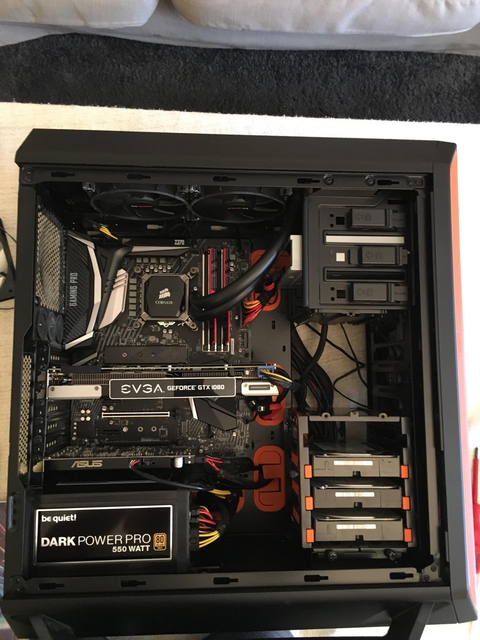

Die Lüftung sitzt oben im Gehäuse und drückt die Gehäuseluft durch den Radiator nach draußen. Das Gehäuse wird Von vorne und der Seite mit 3x 140mm Lüftern geflutet und ist innen auch recht kühl.
Optimal wäre wenn der Radi mit Frischluft gefütter würde.
Die Stauwärme im Case kann einen enormen Unterschied ausmachen.
Hm das geh ich morgen mal an. Weiß nur nicht ob die Schläuche lang genug sind um sie in die Front des Gehäuses zu machen.
War der Run direkt nach irgendeinem anderen Benchmark oder Prime? Die min Temps in Coretemp sind ja auch schon verdammt hoch für die aktuellen Außentemperaturen. Da musst du das Teil schon ne Weile aufgeheizt haben. Auch so ein AiO Loop braucht seine Zeit um ein so hohes Delta zu erreichen. Vielleicht auch die Pumpe stark gedrosselt? Nur für R15 fände ich das schon arg, auch wenn das Dark Base sicher nicht das beste Case für ne AiO im Top ist.
Um die Frischluft Zufuhr mal zu testen kannst auch einfach das Top abnehmen und das Seitenteil auflassen dann musste da vorerst nix umbauen.

Was soll ich denn machen? Mein System lief zuvor ja auch recht kühl. Ist ja nicht meine erste CPU die ich übertakte. Ich hab nun den Deckel unten der natürlich etwas aufstaut, im Idle lag ich nun bei 30-35 Grad. R15 an und wieder knapp 90 Grad.
Ich habe jetzt mal die Hand auf die AIO gehalten als sie abgekühlt war. R15 angeschmissen schießt sofort auf 85 Grad hoch, die AIO bleibt aber kalt. Es wirkt als würde sie die Temperatur gar nicht richtig aufnehmen.

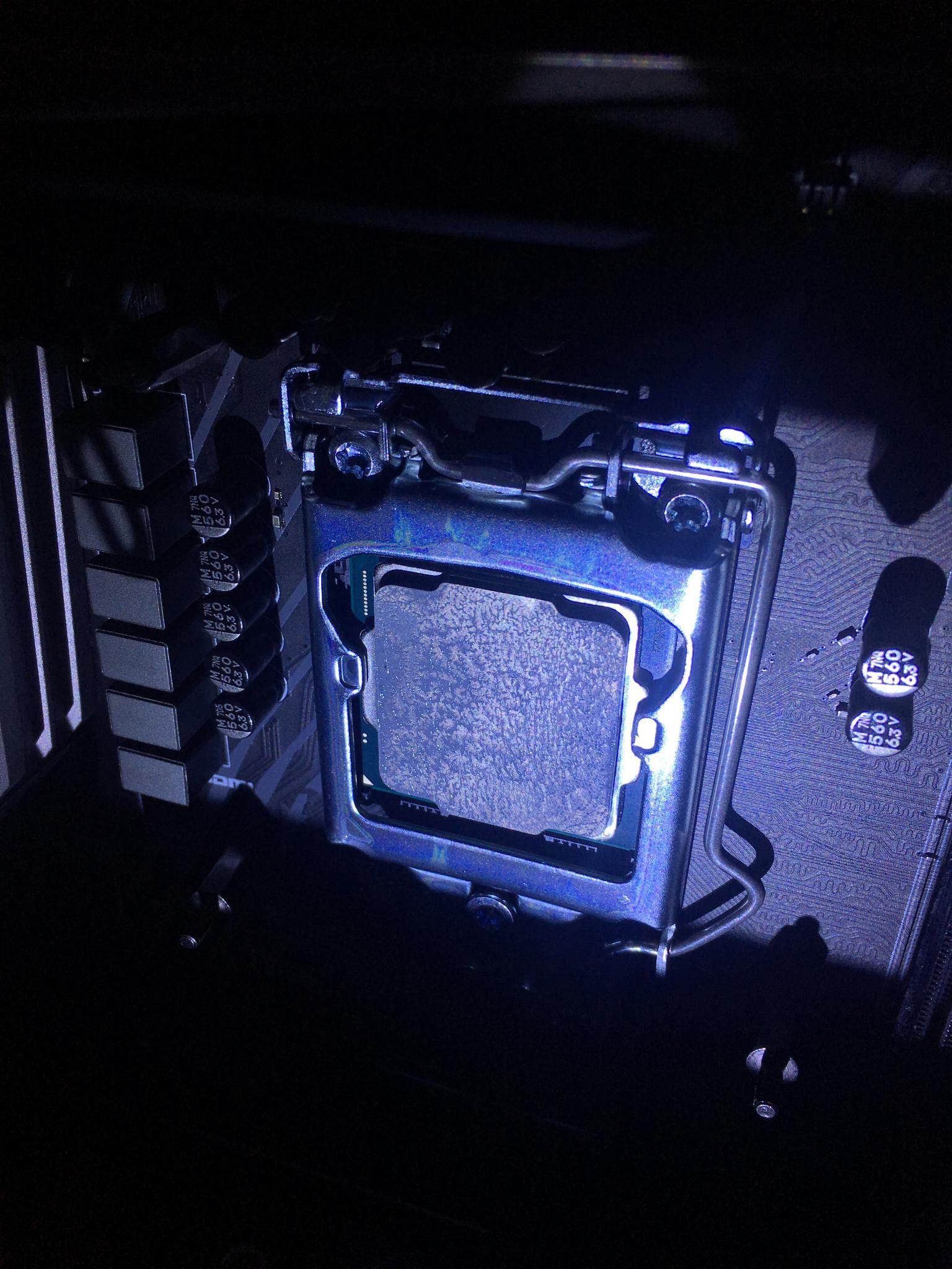

Paste zu dick drauf?
Eigentlich nicht. Ich mach morgen die Pumpe noch mal runter. Vielleicht habe ich es verlernt aber meine Kleks Methode in die Mitte der CPU hat bisher immer gut funktioniert.

Paste zu dick auftragen gibts nicht. Überschuss wird rausgedrückt und selbst Millimeter dicke Schichten leiten kaum schlechter. Zu dünn ist da viel schlimmer.
Sind die Temperaturen nach dem Run auch direkt wieder in Richtung 30-35°C gegangen oder blieben die ne Weile auf einem deutlich höheren Wert? Wenn sich das Wasser nämlich schnell (also nach nem R15 Run) aufheizt bzw. die Temps nicht direkt wieder absinken hat wohl die Pumpe einen weg oder die Kanäle im Kühler sind zu mit Schmodder. Wenn das aber ok ist, du nicht gerade die Wärmeleitpaste vergessen hast und der Anpressdruck stimmt, dann kann da fast nur der IHS richtig schlecht sitzen. Hab ich bisher aber so noch nicht gesehen und ich hatte auch einige CPUs da.

Hast du echt keinen Exhaust Fan am Heck? Hat jetzt nicht unbedingt was mit deinem aktuellen Problem zu tun, aber so nutzt du ja die komplette heiße Abluft der GPU für den Radiator und das noch mit nem fast geschlossenen Top wo ein Großteil der Luft wieder zurück prallt...

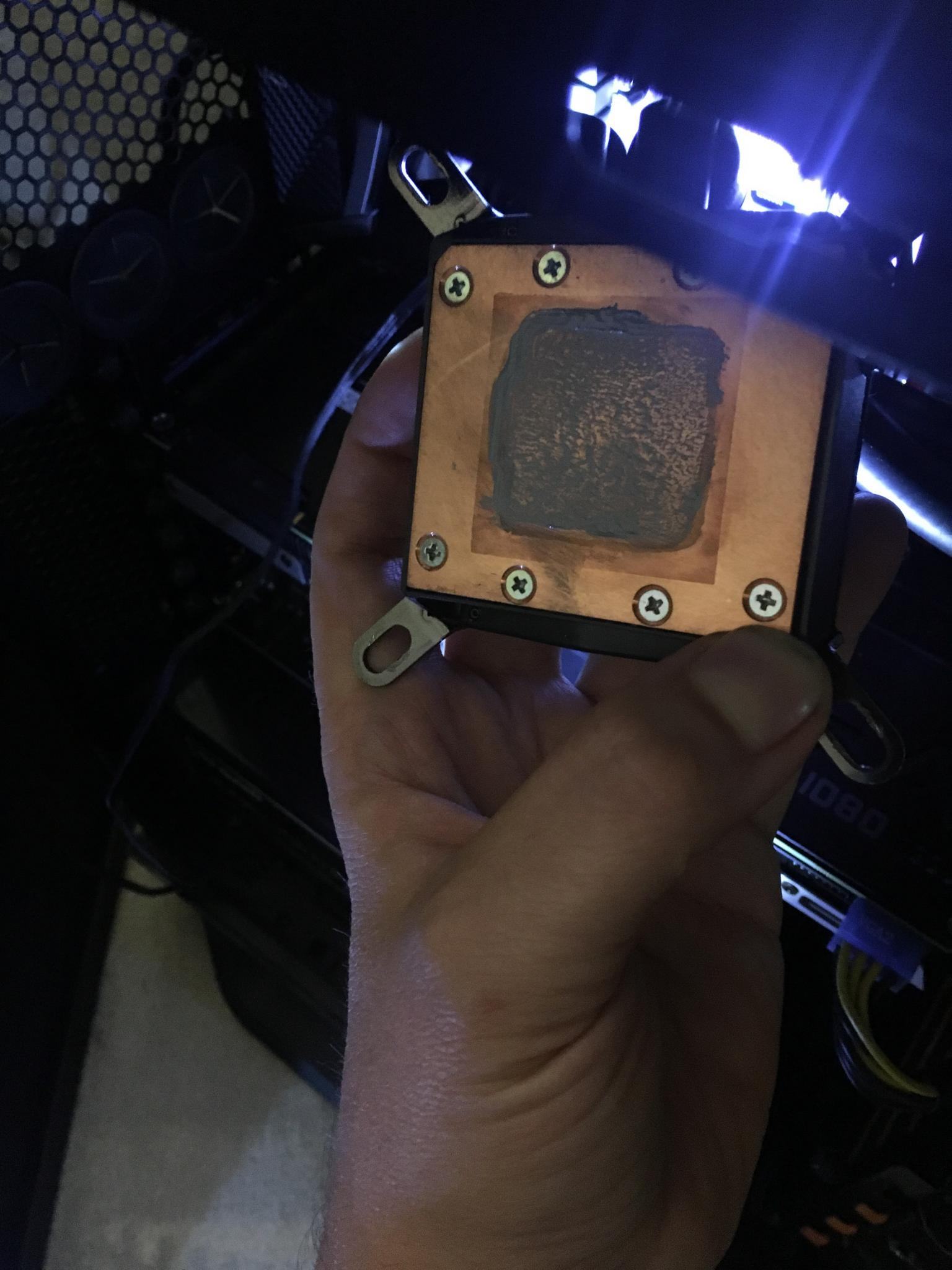

Wenn sich nichts anderes findet, würde ich die AiO einfach mal neu montieren und bei der Demontage mal schauen ob der Abdruck der WLP ok aussieht.
Der Exhaust fehlt momentan wirklich, da er wegen dem RGB Zeug auf dem Board nicht passt. Das wird die Tage noch geändert. Ich hab eben nochmal die Pumpe runter gehabt, für mich sieht das mit der Paste soweit ok aus.
Hier noch ein Video wie ein R15 bei mir nach einem Neustart aussieht: 8700K R15 Test - YouTube

Nein, leider gar keinen Luftkühler mehr seit bald 5 Jahren. Ich habe eben beim montieren die Pumpe mit sanfter Gewalt richtig festgeknallt und Prime kommt jetzt mal nicht über 80 Grad. Liegt es also am Anpressdruck? Falls ja, wieso? Ist der 8700K flacher als der 4790K und die Halteklammer hat sich verzogen?
