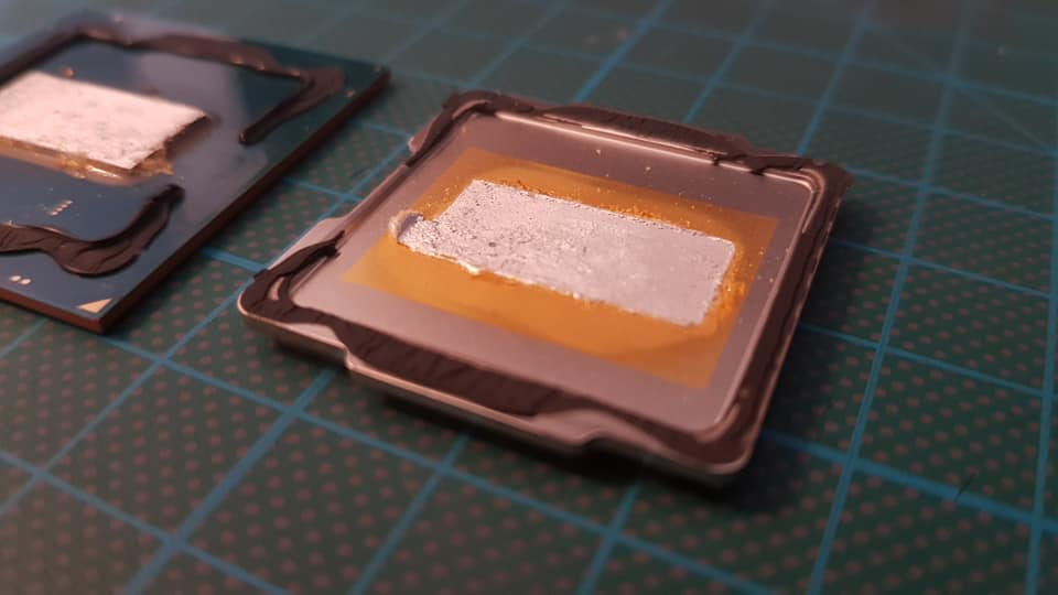

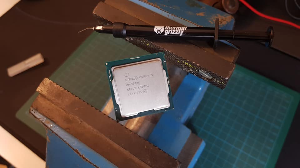

RyZ3N, schön verpfuscht die CPU (sorry). Läuft die noch?
wieso verpfuscht ???
Es war nicht mal extrem viel druck noetig ... lediglich 4x mal gedreht und er war runter
Denke schon das sie läuft klar, werd ich heut abend sehen. Ich kann keine Spuren sehen vom schraubstock an der CPU
Hardware hält viel aus. Die CPU wird ganz sicher noch laufen. Nicht elegant aber reicht ja.
Besser als mit dem Cutter in die Platine zu schneiden :fresse2:

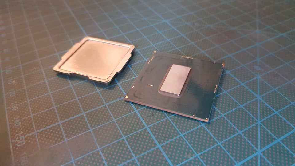

Ich hab schon etliche cpu´s geköpft ... mein 3d druck delid tool vom coffee ging hier aber nicht da der HS anders ist und nicht exakt rein gepasst hat.
Die zwei ecken sind vom schleifen etwas angeratzt (1200er nass) da haette ich besser aufpassen sollen bzw das schleifpapier festkleben. da geb ich euch recht das ist nicht schön
Aber ansonsten ist doch alles i.O oO
Ecken vom PCB mal angesehen?
Scheinst dich auszukennen. Dann erklär mir mal warum ich hier nen paar handvoll Prozessoren liegen habe die Optisch neuwertig sind, aber dennoch alle einen Defekt haben ;) Und eins haben die gemeinsan, stammen alle aus solchen Bastelaktionen.
Mir ja egal, meine CPU ist es nicht. Sorgt aber dafür das man sich mittlerweile von jeder CPU 10 Bilder schicken lassen muss bevor man irgendwas kauft.
mal mein text gelesen ? 1200er nass etwas dran gekommen beim DIE lap ... haet ich selber schnallen können ärgert mich auch ein wenig, aber tut der cpu null ...
Immer diese selbsternannten delidgötter ... man man man als wenn es eine hohe kunst wäre ... du kannst mich gern für meinen kommentar jetzt hassen und alles was ich poste schlecht reden, das wollt cih schon lange mal los werden !
an die 30 cpu´s geköpft, alle laufen und liefen ... bitte hör auf ey !
Dein Text ist egal, es reichen die Bilder. Die zeigen das Du es handwerklich nicht drauf hast. Kannst Du drauf rum reiten wie Du willst ändert aber nichts an der Tatsache. Würde für so eine CPU keinen Cent mehr ausgeben, egal wie gut das Teil geht.
Verstehe auch nicht wie man noch damit prahlen kann 30 CPUs geköpft zu haben, wenn die alle so aussehen dann gute Nacht. Bestätigt meine Aussage, Augen auf beim gebraucht Kauf.

ja habs hauptsaechlich nur wegen dem groben unterscheid von 13°C vom kältesten zum heißesten kern gemacht. Richtiger die lap wars auch nicht, wollte nur das lot richtig runter bekommen. Das mit den ecken ärgert mich wirklich aber es ist ja meine cpu ^^ passiert kein zweites mal. Nicht mitgedacht :d

Poste Du einfach keine Bilder deiner miserablen Handwerkskunst wenn Du die Resonanz darauf, in einem öffentlichen Forum, nicht vertragen kannst.
Jetzt ist es schon kunst siehst du ... schöpferisches Gestalten aus den verschiedensten Materialien oder mit den Mitteln der Sprache, der Töne in Auseinandersetzung mit Natur und Welt
Ziel erreicht, und noch mal ... tu bitte nicht so als wäre das ein hochkomplexer Prozess den man am besten erlernen muss und der penibelst genau ausgeführt werden muss. Zum Glück hab ich kein bild von den NUR 4 Silikonpunkten rein gestellt die jetzt den HS halten ... ohne perfekte Fuge geht das ja gar nicht !

.Ziel erreicht, und noch mal ... tu bitte nicht so als wäre das ein hochkomplexer Prozess den man am besten erlernen muss und der penibelst genau ausgeführt werden muss. Zum Glück hab ich kein bild von dern NUR 4 Silikonpunkten rein gestellt die jetzt den HS halten ... ohne perfekte Fuge geht das ja gar nicht !
Diskutier darüber mit anderen Leuten, nicht mit mir. Genau der Satz sagt Du hast keine Ahnung, davon reichlich.
