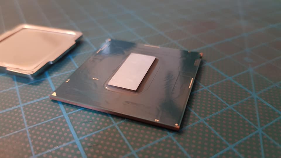

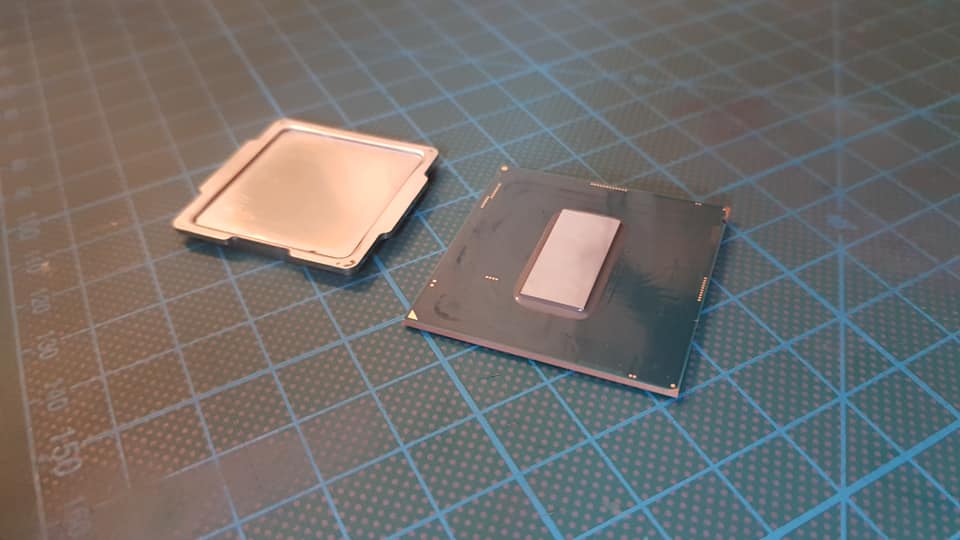

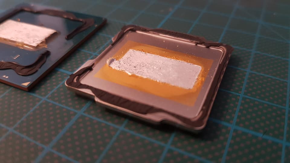

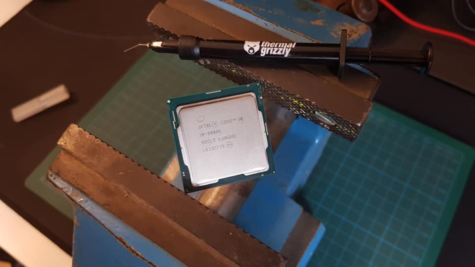

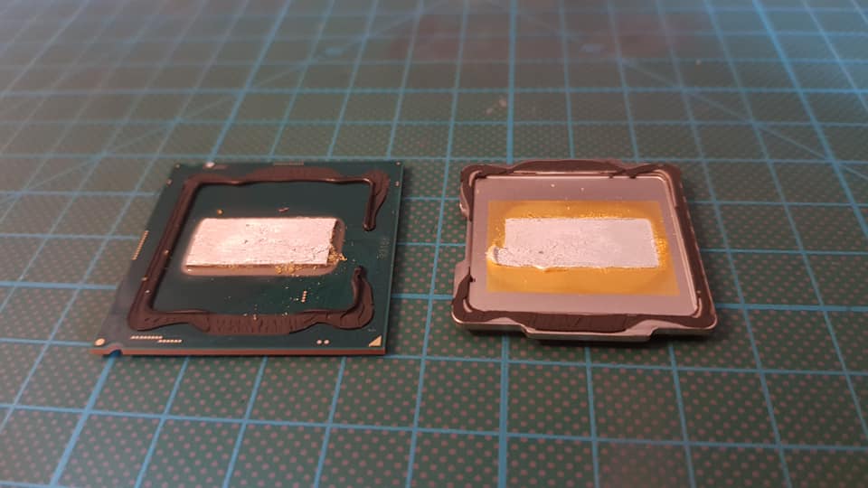

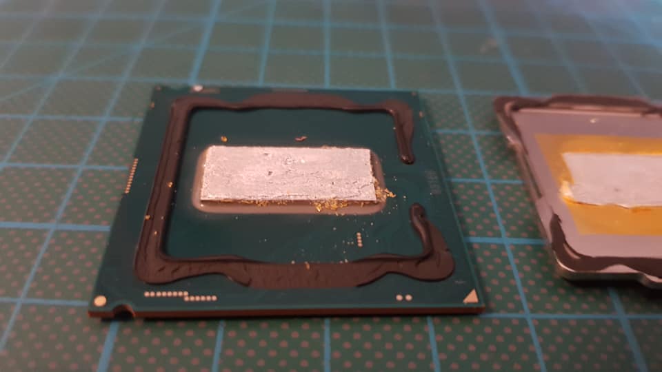

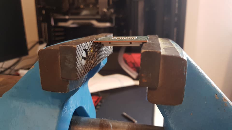

Schaut gut aus, wie hast du den DIE und IHS so sauber bekommen? Bzw. womit... überlege mir auch die CPU zuzulegen, nur hat es mich mit dem Verlöten immer abgeschreckt. Würde sie aber auf jeden Fall auch köpfen.
Kann es eigentlich passieren das die Die am Lot hängen bleibt, beim Köpfen ?
Davor hätte ich Angst.
habs mit 1200er nassschleifpapier runter geschliffen. Vorher das lot vom ihs mit plastekarte runtergeschabt und vom DIE mit dem skalpell schichtweise runter gehobelt. Leider hab ich beim schleifen nicht aufgepasst und die ecken etwas mit angeratzt 😂 das schleifpapier war hoch gewölbt und ab und an bin ich da wohl dran gekommen. Sollte aber nur ein schönheitsmakel sein, werd ich heut abend sehen wenn ich zu hause bin ob es in meinem fall was gebracht hat oder es sich nicht lohnt

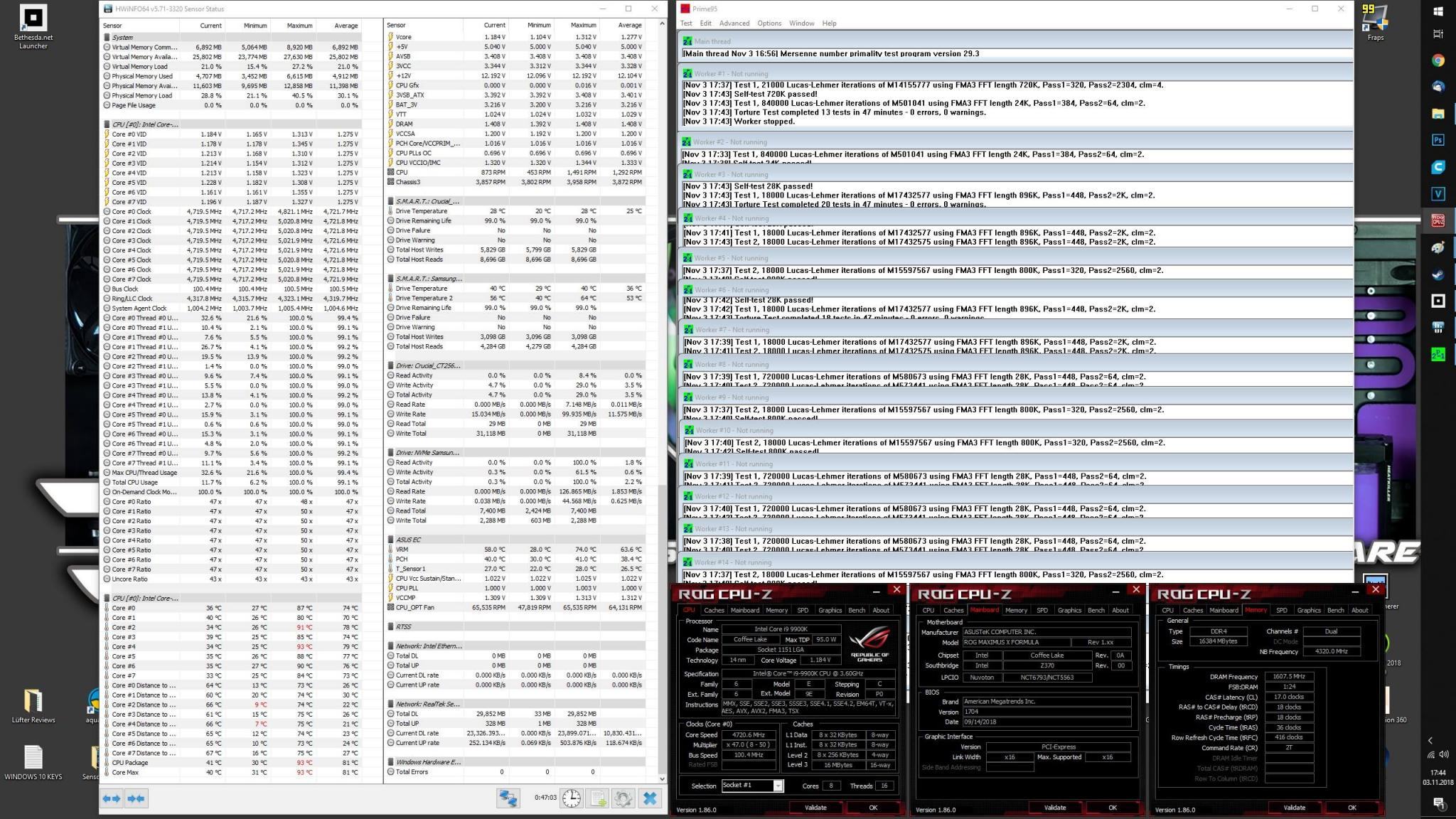

Dieser Custom RUN läuft seit 19:20 Uhr. Lässt sich daraus ableiten, dass das System für Gaming und bissl Homeoffice stable ist - wenn ich den Test noch 2..3h so laufen lasse ?
Wenn ich "Small FFTs.." aktiviere, dann gehen die Temps bis ca. 80° hoch .. und nach ca 3 Minuten steigt die Hälfte der Worker aus.. Ich denk mal, um das stable zu bekommen, müsste ich die vCore noch erhöhen.
Die Frage ist.. macht es Sinn, diesen RUN in der Form durchzuführen bzw. ist dieser RUN eine Indikation für ein stabiles System ?
Kann man beim 9900K eigentlich noch nach VID gehen ? Tedenziell wie gut er ist ? Beim 8700 K waren ja hohe VIDs gerne mal ne Krücke. Meine AVX CPU hatte 1,24 V VID. Die Krüppel alle von 1,3X - 1,5 V.
VCCSA und VCCIO sind ziemlich und unnötig hoch für 3200er Ram.
Da sollte es sicherlich mit SA/IO 1,20/1,15 V genüge sein -- real, nicht BIOS.

Prime95 16k läuft ohne Probleme, Memtest läuft ein paar Stunden, aber dann steigt das Spiel, in dem Fall Tomb Raider, nach 2h aus. Der Übeltäter war wohl tRAS auf 32. Mit SA und IO kann man doch sehr weit runtergehen und man merkt den Einfluss der Vdimm stärker.

So... 8 Stunden prime95 9900k@5.0Ghz mit 1,285V - 0error/warnings :)
temps sind um ca. 2h auf 93 gepeaked, aber extrem selten. Zum Schluss war avg sogar in den low 80.
