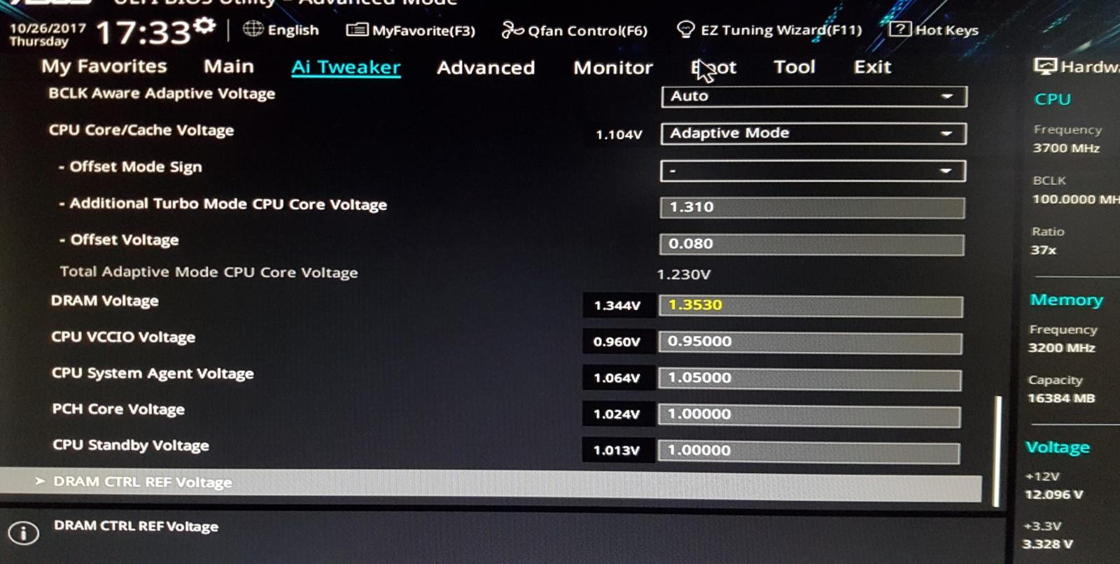

Irgendwie werde ich mit Plattform nicht warm. Die Leistung ist ja klasse aber ich bekomme die VCore nicht zufriedenstellend eingestellt.
Im fixed Modus könnte ich den 8700k mit 4.9 GHz bei 1.20V laufen lassen. Im adaptiven Modus bekomme ich nur minimal 1.22V eingestellt, weniger stellt das Mainboard einfach nicht ein, egal was ich für Werte im UEFI eintrage. Dazu habe ich dann unter normaler Last 1.32V bei 4.9 GHz. Selbst über die LLC bekomme ich das nicht niedriger. Da rückt dann nur die Volllast Vcore näher an die 1.32V. Weiter senken kann ich das ganze dann aber wieder nicht, weil Mainboard einfach nicht weiter runter will.
Das stelle ich im UEFI ein. Das ergibt dann folgendes.
LLC Default
Prime 8k -> 1.23V
Prime 1344k -> 1.27V
Idle -> ~0.6V
"Programmstart"/Maximum -> 1.32V
Mit der LLC kann ich 8k und 1344k dichter zusammen bringen. Aber wenn ich dann in 8k 1.26V habe müsste ich ja die Total Additional Mode CPU Core Voltage niedriger einstellen. Aber egal was ich dort einstelle. Die Spannung verringert sich nicht.
Soweit ich weiß funktioniert Adaptive noch nicht korrekt - Bios-Updates abwarten, bis dahin mit Offset oder Manual / Fixed arbeiten. Ich hab normal auch immer Adaptive Mode, aktuell auf dem Hero nicht wirklich nutzbar, daher Fixed Voltage.
