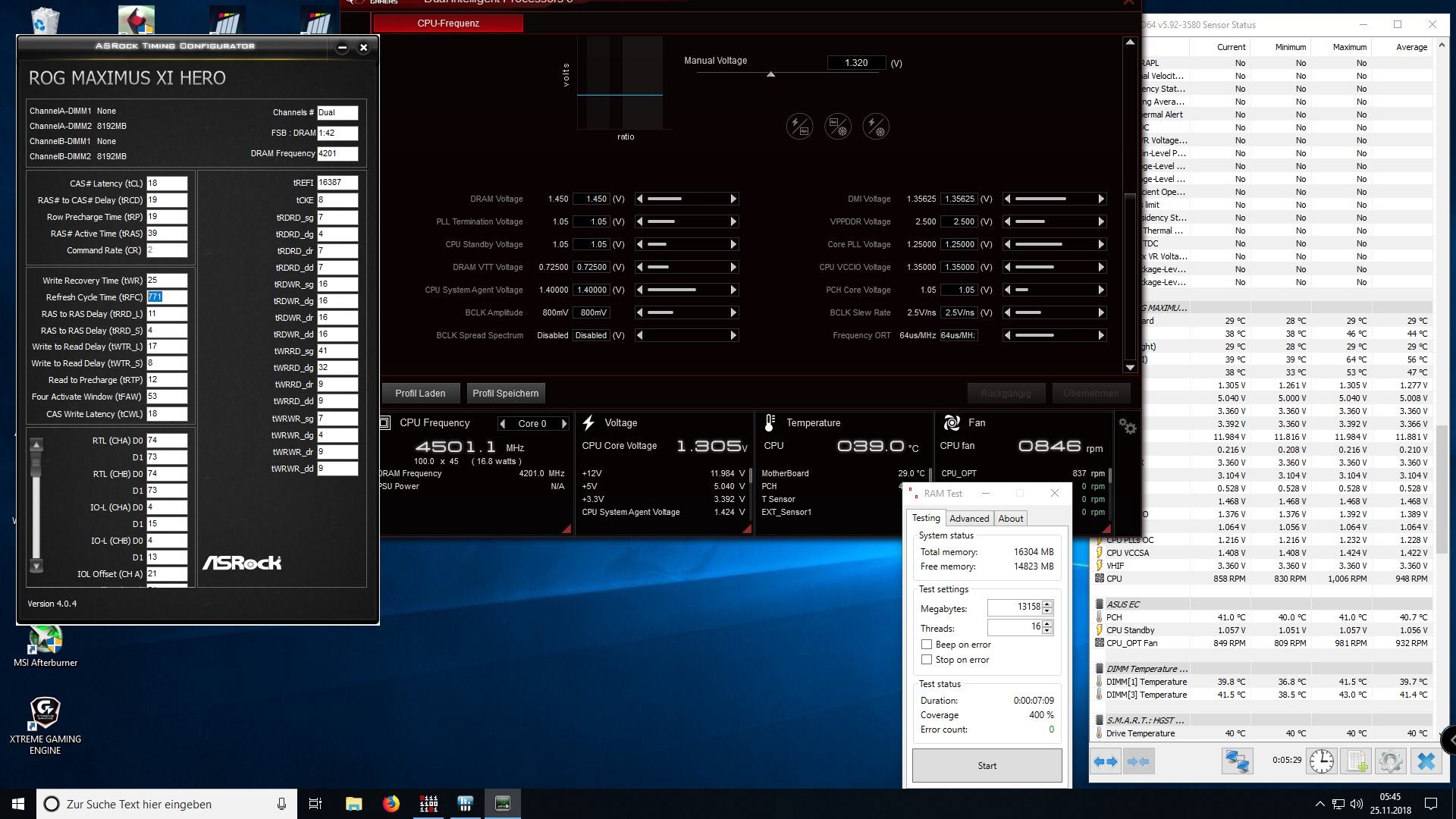

4200 Mhz im Kritischen Volt Bereich wie ich finde als vorher dafür bei 400 % Ohne Fehler. Ich Raff aber nicht warum bei mir der TRFC Wert doppelt so hoch ist wie bei den anderen hier. Aber der ist halt von meinem Ram Profil.

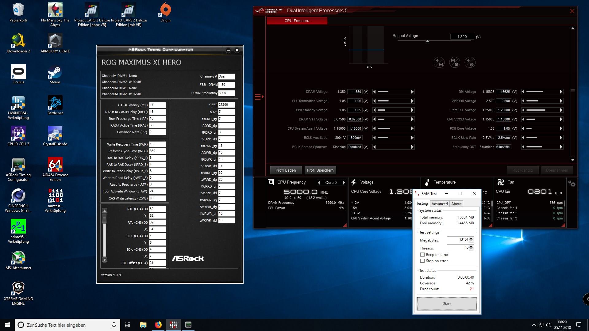

OK Even seine Save Timings von der ersten Seite mit 4000mhz resultieren bei mir in 21 Fehler innerhalb 40 sec. was ein neuer Rekord ist.
Auch hab ich noch 2 Timings mehr als Even .... er hat nur REF Cycle Time .. ich dagegen hab zu diesem noch REF Cycle Time 2 und 3.
Cycle Time 1 ist etwa 720 , Cycle Time 2 ist 530 , Cycle Time 3 ist 360
