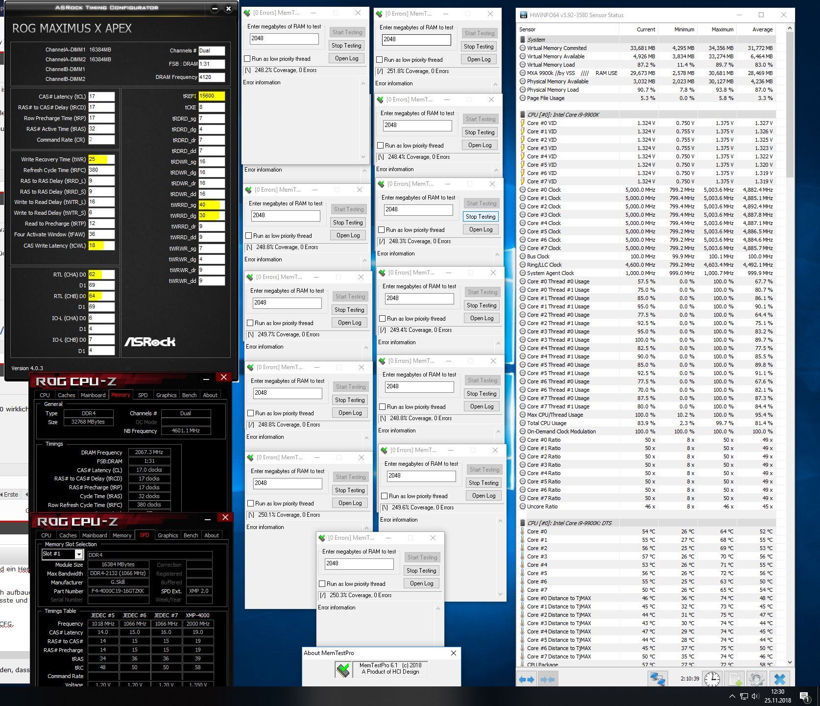

auf HeroX hab meine 4400KK auf 4266c17 gebracht 4400c19 kein POST, 2x16 3200c14 auf 3900c17 , auf MXA 4400c17 , und 2x16 4133c16 ist auch machbar
@VSS

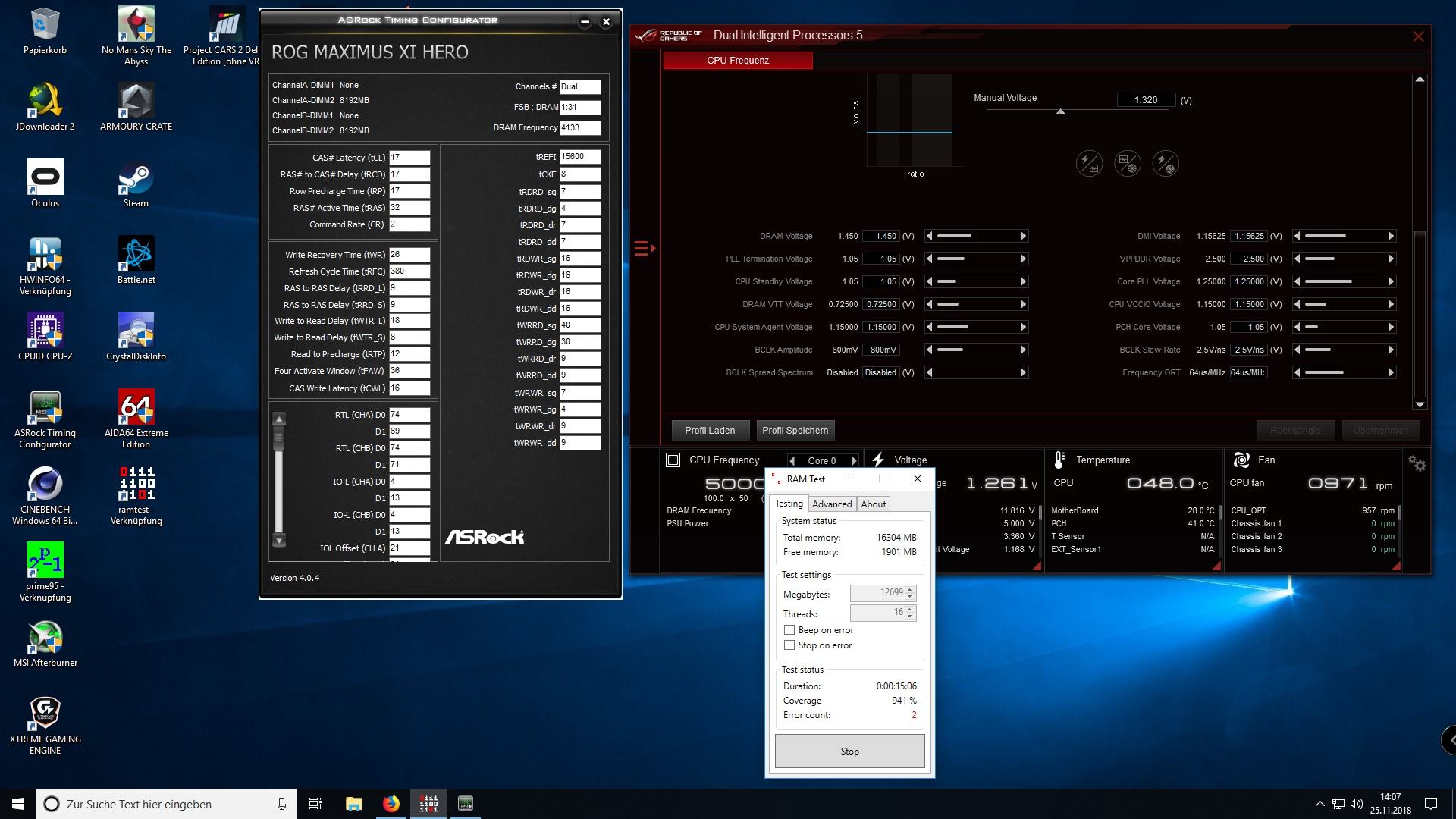

Hatte vorhin QCode A2 ist aber grad nicht mehr aktuell da ich grad deine Settings Teste
XMP 4400 ausgewählt und unten auf 4133mhz gestellt. DRAM Voltage 1.45v , Timing 17 ,17 , 17 , 32 , RTL und IO so gelassen , VCCIO und System Agent auf 1.15
Hab dann noch deine Subtimings aus deinem Bild Manuell in meinem Bios eingetragen. VSS 4133.jpg
Ich werde nun anfangen den Ram zu testen und berichte dann.
Edit :
Bisher 8 min 530 % 0 Fehler mit deinem 4133 Setting.

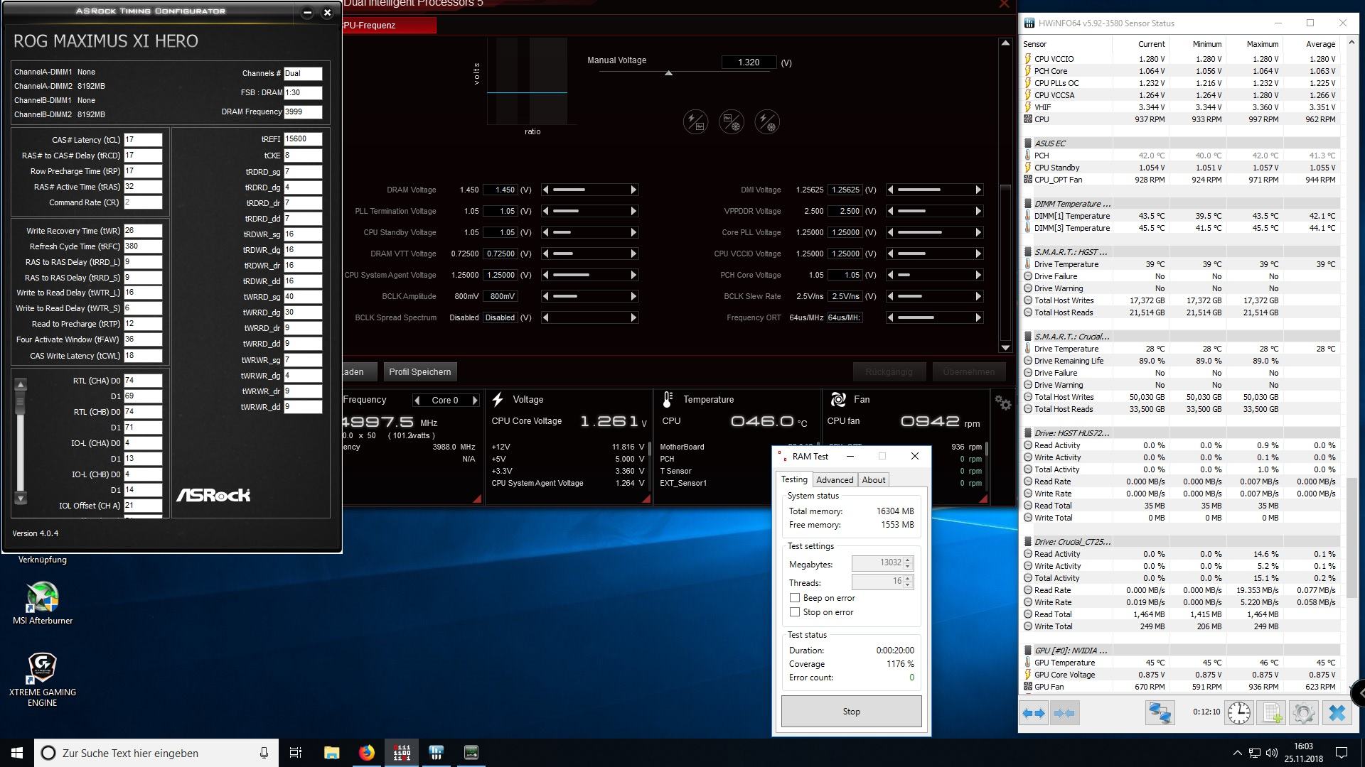

dabei muss du auch dementsprechend IO SA anpassen nach dem POST ich tippe mit etwas Puffer IO 1.21v und SA 1.22v,am besten zeig mal was für ne RTL und IOL hast du bekommen
OK hab den Post durchlaufen lassen ohne auf 1.21 zu ändern sondern läuft grad noch mit 1.15
Gab auch grad 2 Fehler .. einmal bei etwa 650 % und einer bei um die 800 %
RTL und IOL machen nicht mit ,
stell mal manuell RTL CHA gleich 64/64 und lass mal booten , kommt bestimmt F1 , dann wider RTL Auf auto stellen und noch mal booten , bei Post ins bios und RTL und IOL prüfen , wenn alle passen dann manuell überschreiben alle werte die dort stehen

Er ist nun bei 27 min 1700 % und immernoch nur die 2 Fehler.
Ich hab aber auch ein paar fehler beim Übertragen gemacht. Write Recovery Time hab ich auf 26 stehen du hast aber 25 , Write to Read Delay hab ich 18 du 16 und noch 1 oder 2 mehr die ich falsch eingetragen hab.
Werde das nochmal nachbessern und nochmal testen.

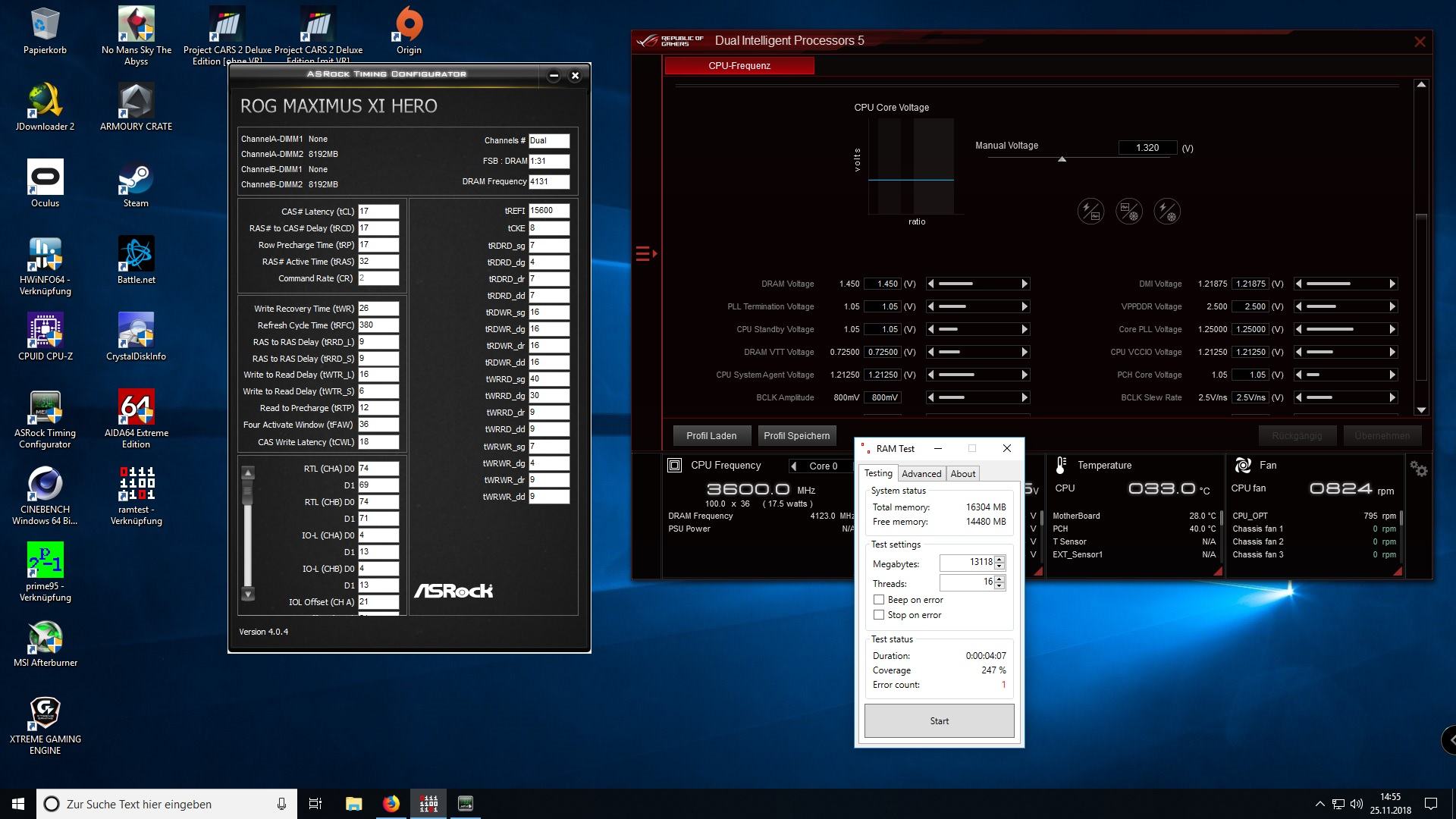

Okay hab nun nochmal meine 4 übertragungsfehler ausgebessert und nach dem Post VCCIO SA auf 1.21 erhöt aber auch da gabs Fehler.
Die Write Recovery Time stellt er aber wieder automatisch auf 26 um.
Werd gleich in der nächsten Werbung mal Manuell RTL Cha einstellen was du vorgeschlagen hast.

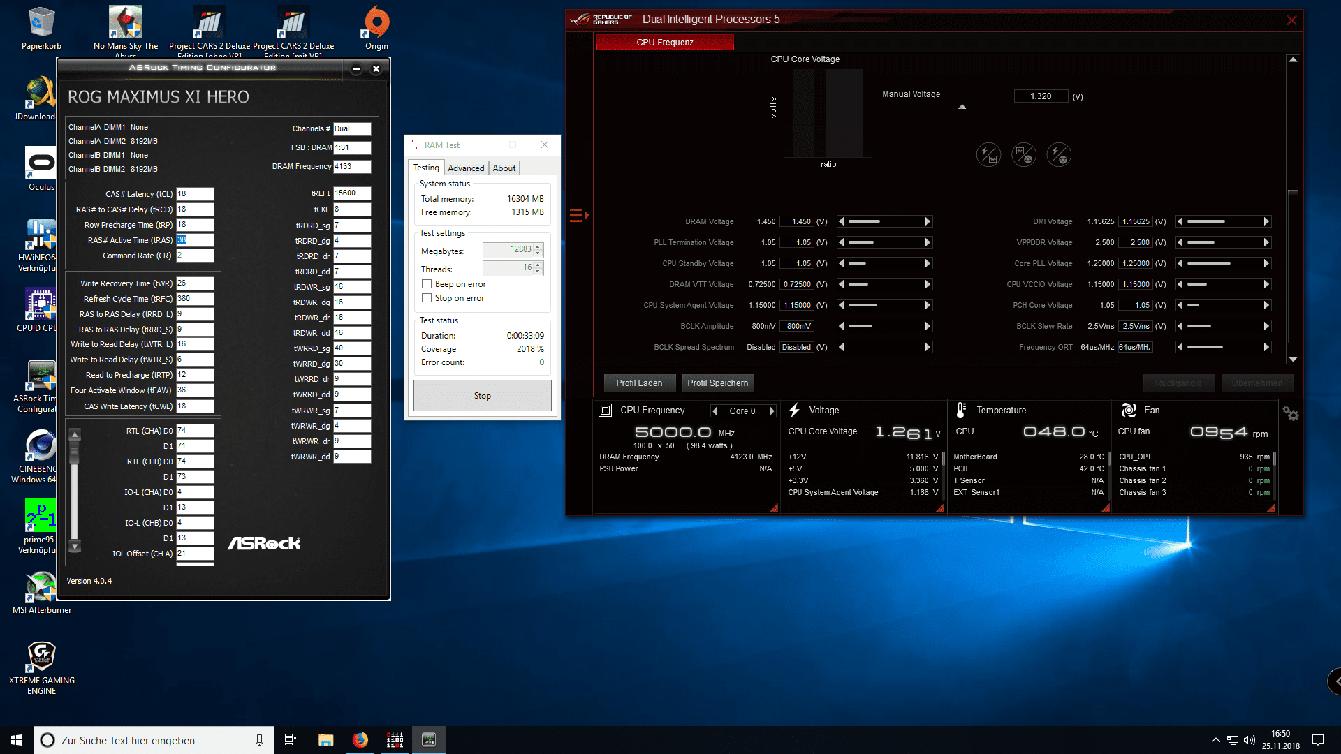

Ich befolge nur VSS seinen Rat .. aber wie gesagt lief nicht, nun wieder auf Auto zurück. tRAS 32 ohne Ram Kühler bei 45 Grad beim Ram test.
Bisher vielversprechend : 4000mhz

4133mh cl 18 , 1.45v , 1.15 VCCIO .. 2018 % Kahru Test 0 Fehler
Danke VSS für die Hilfreichen Tipps .. haben mich weiter gebracht. :-)
