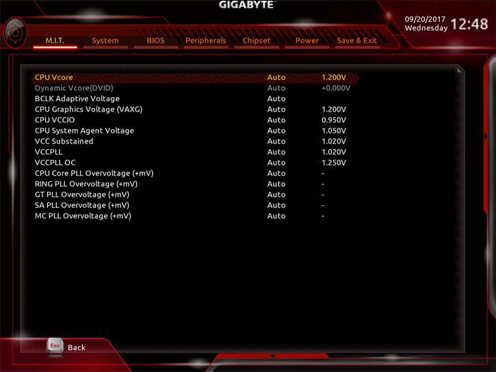

So sieht der Voltage Screen beim Ultra Gaming/5/7 aus:
Es ist schwer im Moment überhaupt irgendwo optimale/empfohlene Einstellungen dafür zu finden bei Z370.
Naja, einfach alles auf Auto wird nicht funktionieren.
Auf Dauer wirst du so kein stabiles System hinbekommen.
Das ist zwar kein Z370 Guide, aber vieles lässt sich auch für Coffeelake anwenden.
Lies dir das mal durch und verstehe welche Werte was beeinflussen und dann kann dir hier auch besser geholfen werden.
