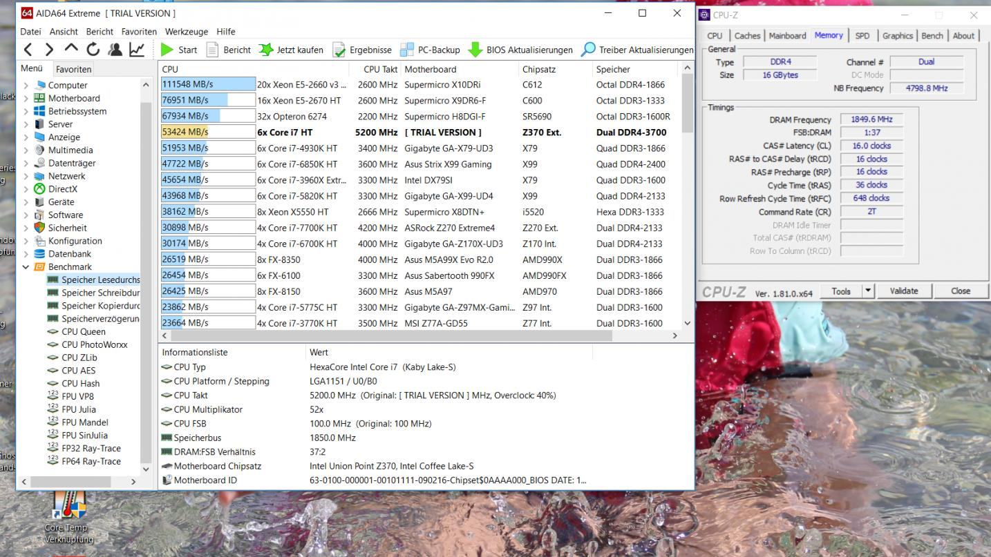

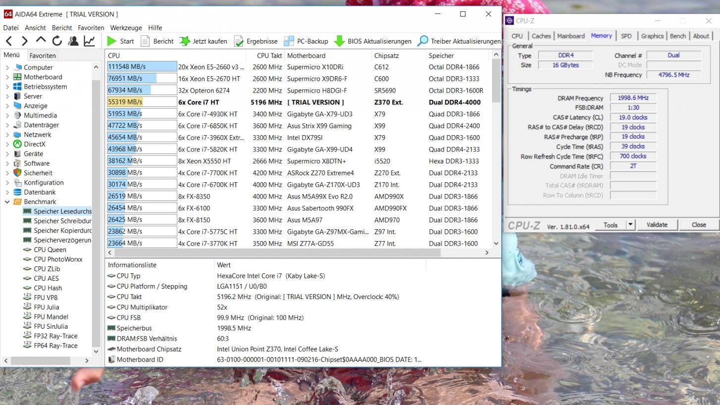

Ja die Frage ist jetzt was läuft nicht? Fehlt noch irgendein Treiber? Dualchannel ist ja aktiv. Anderes Programm besser?
Achso und hat irgendwer C1 T1 bei hohem Ram Takt laufen? Irgendwie habe ich das bei keinem der letzten 3 Board mehr geschafft.
Da wird das Board vermutlich Murks bei den Subtimings einstellen, damit der hohe Speichertakt überhaupt läuft.
Mach mal einen Screenshot vom ASRock Timing Configurator, dann kann vielleicht jemand helfen der sich damit auskennt.

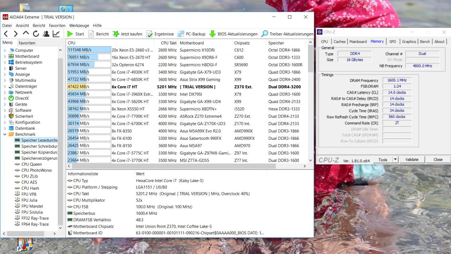

Warum so einen hohen Ramtakt fahren?
Bringt doch gar nichts!
Mit 3200er cl14 ist man bestens aufgestellt.
Ich habe es mal mit 3600 versucht, aber da komme ich nicht durch linx.
Mit 3400 gibt es nach 1 Stunde linx einen Fehler.
Von der Performance in Alltagsanwendungen könnte ich keinen Unterschied feststellen.
Weder im Firestrike noch in BF1 auf der Benchmark Strecke.
Im Gegenteil bei mir war 3200 cl14 schneller als 3600 cl16.

Was würdet ihr 24/7 einsetzen?
3200Mhz 14-14-14-34 1.36v
1.15 Sa
3400Mhz 15-15-15-34 1.375v
1.17 Sa
