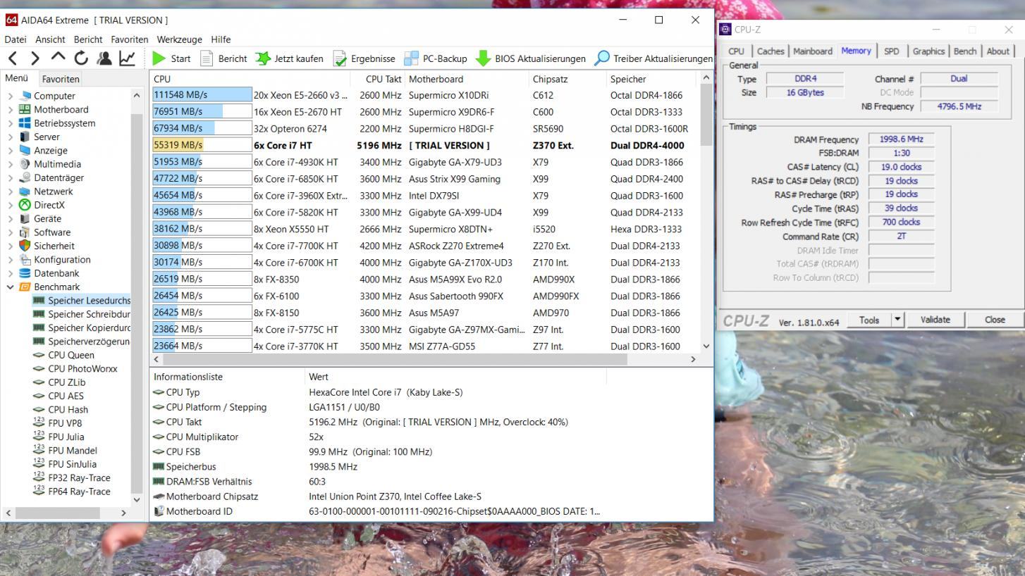

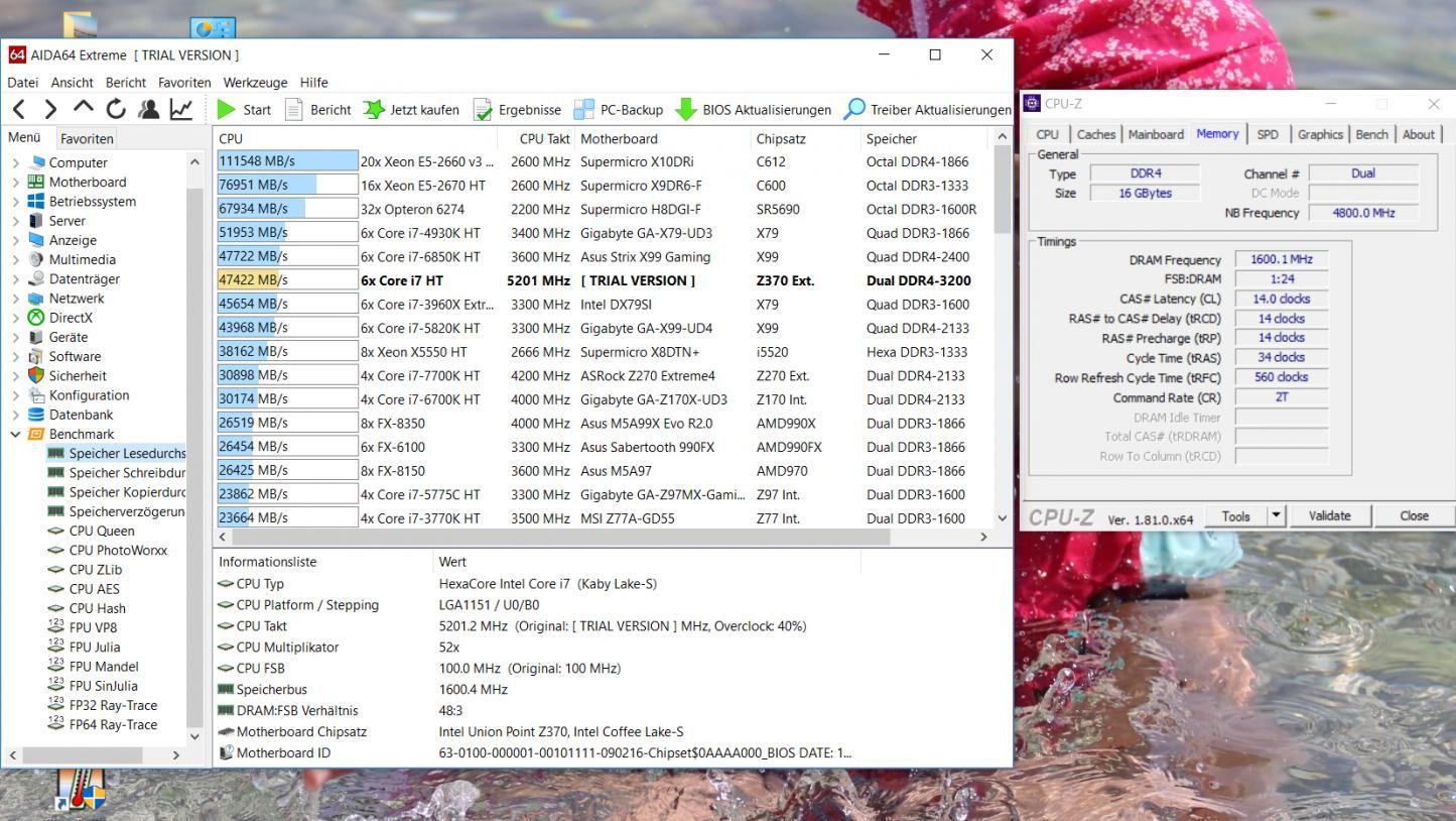

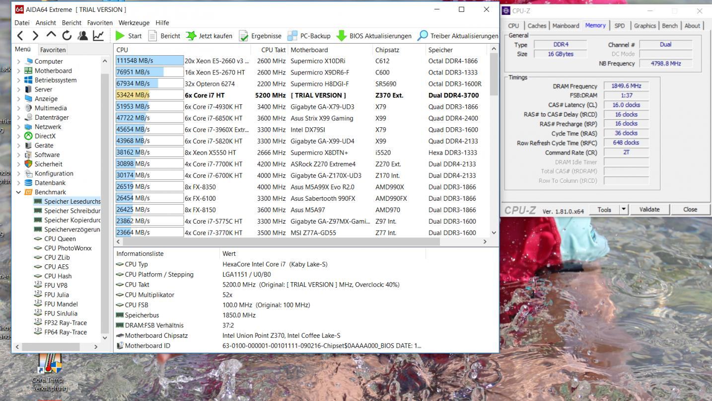

das würde mich wirklich wundern, dass Speicher mit 3200MHz CL14 schneller sein soll als 3600MHz CL16. Man muss natürlich die 2nd und 3rd Timings manuell bearbeiten! Wenn das jemand alles auf Auto lässt, ist das natürlich langsamer.....
Beim RAM-Speicher sollte man grundsätzlich 2 Faktoren beachten: Zugriffszeit und Bandbreite. Es gibt Programme die von besseren Zugriffszeit und welche, die von höheren Speicherbandbreite profitieren. Werden Programmdateien in den Speicher geladen, da spielt die Speicherbandbreite eine wichtige Rolle. Sind die Dateien einmal im Speicher, ist dann geringere Zugriffszeit wichtiger. Das ist doch kein Geheimnis. Und ja, der 3200-er RAM mit CL 14 ist dem 3400-er RAm mit CL15 gegenüber schneller, weil 200MHz mehr am RAM-Takt sind zu wenig um höhere Latenz-Zeiten auszugleichen. Erst ab ca. 3600MHz und CL16 ist man durchgehend schneller unterwegs als mit dem 3200-er RAM mit CL 14, weil sowohl die Zugriffszeit als auch die Bandbreite auf einem höheren Leistungsniveau liegen.
