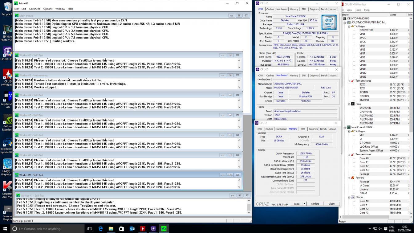

Ich hatte lezte Woche als kompletterAnfanger begonnen mit Overclocking: gekoepfter i7-6700K mit 4.2GHz angefangen, und langsam Multiplikator und Vcore hochgesetzt. Meistens ist Prime95 bei 18K ausgestiegen, und dann habe ich Vcore hochgesetzt. Bios 1402 Maximus VIII Ranger, adaptive, LLC6.
Bin jetzt bei 4.7GHz angelangt, Vcore ist 1.392V (constant kleine FFT und grosse FFT). Diesmal aber steigt nicht 18K aus, aber 224K. Ist mehrmals passiert.
Was soll ich anpassen: Vcore wieder einen Schritt hochsetzen, oder eine andere Einstellung?
Bei mir wird 4.7GHz das Ende sein, weil Vcore schon nahe 1.4V ist. Aber 4.7GHz moechte ich noch knacken.
Andere User diskutieren auch VCCSA und VCCIO. Mit welchem Program wird das ausgelesen? Soll ich in meinem Fall an diesen Schrauben drehen?
Wieso LLC6? Gut möglich dass da dann unter Last mehr als 1.4 anliegt, da bei LLC6 in der Regel unter Last mehr anliegt als im Idle. Mit HWinfo können die beiden ausgelesen werden. VCCSA heisst in HWinfo auch VCCSA und VCCIO hab ich mit rumspielen im Bios rausgefunden, dass es bei mir die Spannung welche in HWinfo IMC heisst ist. Muss man aber selber probieren. Es gibt da noch eine VTT in HWinfo, diese wars bei mir beim Gene aber nicht. Bei HWinfo wähle ich immer nur only run sensors zur Überwachung. Dann sieht man schön den Block wo die vcore ist und eben auch VCCSA und VCCIO (IMC).
Festgestellt hab ich zudem das mehr anliegt als man angibt. Ich hab 1.075 eingegeben, effektiv (HWinfo und im Bios der Spannungswert welcher anliegt) liegen 1.10 und 1.11 an.
Ist doch wie beim Menschen nicht?:-D bei 20°C lebt sich in der Regel auch besser als bei -60°C. Trotzdem ist dann nach oben mit den Temperaturen irgendwann mal Schluss:-)
Da hast ja nicht überall den gleichen Lastzustand bzw. Leistungsaufnahme und daraus resultiert, dass sich bei der CPU die Leitfähigkeit ändert, wenn sich auch die Temperatur bzw. die Last verändert ;-)
