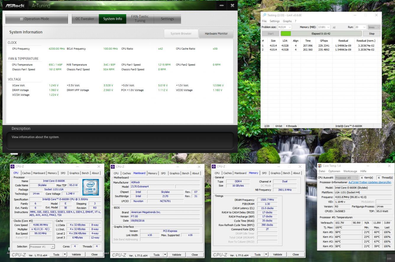

So nach genau 4 Stunden dauertest beende ich nun mein Prime TV für heute.
Getestet wurde mit dem PrimeAutotester und dem Custom Run.
In dieser Zeit war ich auch ständig hier im Forum mit aktiv und habe sogar mehrmals Bilder usw. mit eingestellt.
Das System wurde daher auch durch mich zusätzlich belastet... :d

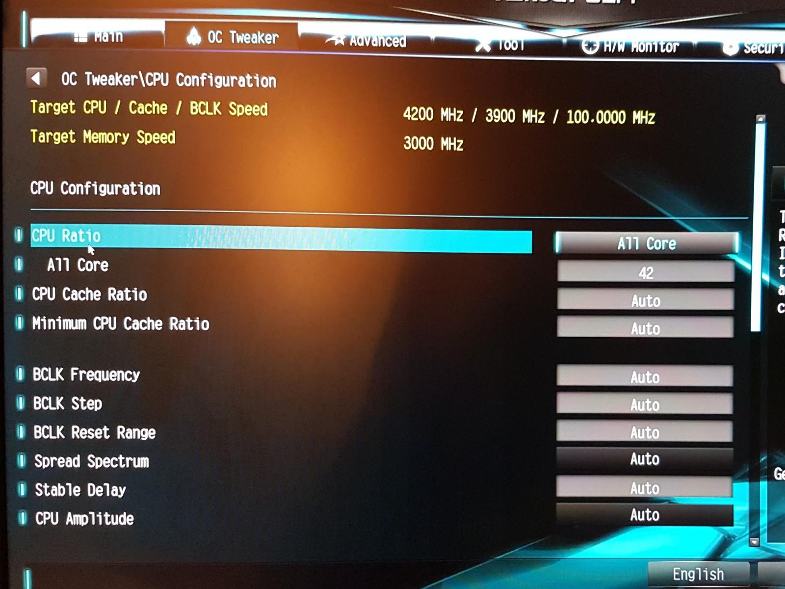

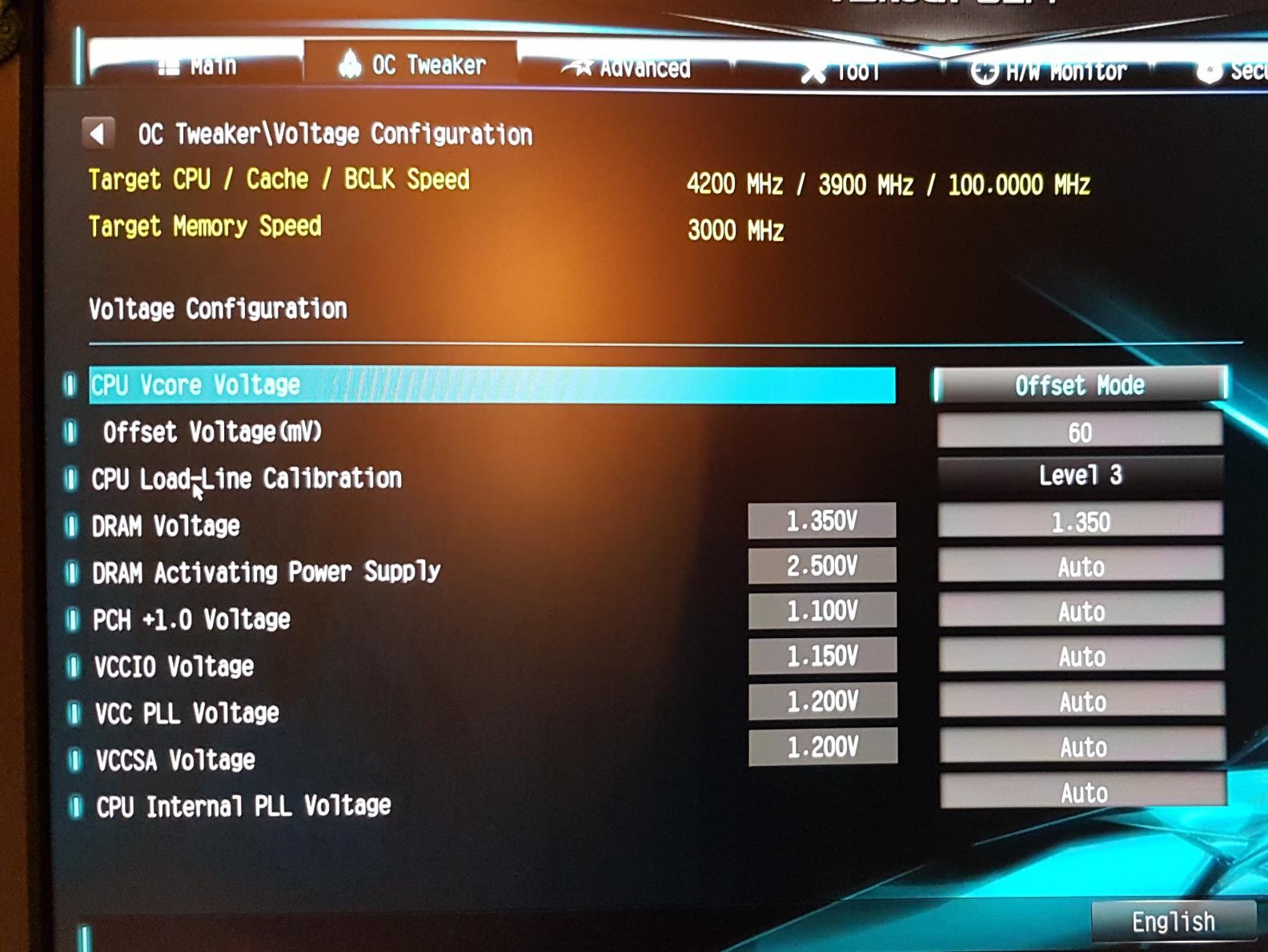

Hi,
mein Intel 6600K auf dem z170 Extreme4 läuft bei 4,2ghz und einem Offset von 60 stabil unter lynx 0.6.6E.
Sobald ich den multi auf 44 hoch stelle steigt auch er auch bei 100-150 immer aus und wird auch schon mal 80°C Warm.
Was macht als nächstes sinn zu probieren?
60mv, 70, usw testen!
Das habe ich vorhin auch getestet.
Mit 80 geht noch, dann bin ich bei etwa 1,184v.
Mit 50-70 läuft es zwar innerhalb eines Spiels, aber nicht mehr mit voller Auslastung in Prime.

Versuch doch erst mal was an Offset für 4.3GHz nötig ist. Dann siehst ja was die CPU ca. für 4.4 braucht (soweit der Sweetspot noch nicht überschritten wurde).
Und die Nebenspannungen mal von Hand einstellen, z.B. IO und SA läuft denke ich auch noch mit weniger.
So sind z.B. meine Einstellungen RAM wurde manuell von 2400 auf 3000 übertaktet.
Danke, habe die Nebenspannungen mal wie auf dem Screenshot eingetragen.
VCC PLL Voltage hab ich wie bei dir auf Auto gelassen ist das korrekt?
Hab ihn jetzt noch mal mit lynx auf 4.2ghz und dem bisher stabilen Offset von 040 am laufen.
Ob meine Einstellungen bei dir auch funktionieren musst halt testen. Eventuell lassen sich die Temps mit niedrigeren Nebenspannungen etwas drücken.
VCC PLL hab ich auf 1.2V (wie unter Auto) eingetragen.
