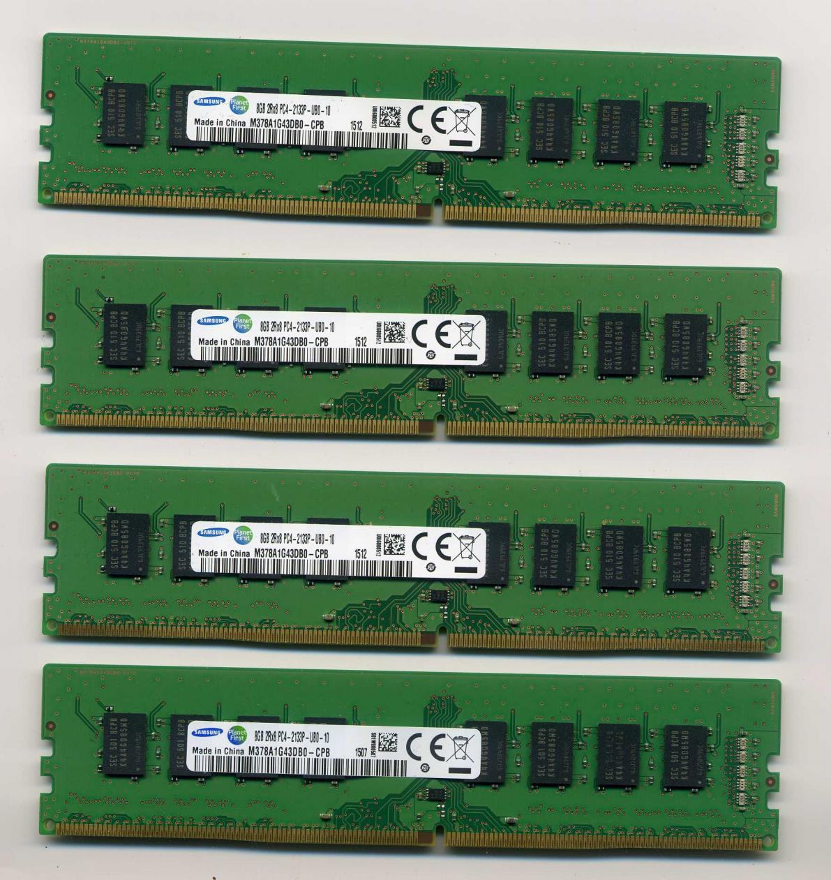

dabei wird es sich um die Samsung K4A4G085WD-BCPB ICs handeln.
Diese sind scheinbar auf vielen Kits verbaut in verschiedenen Settings, auch 3000- und 3200er usw.

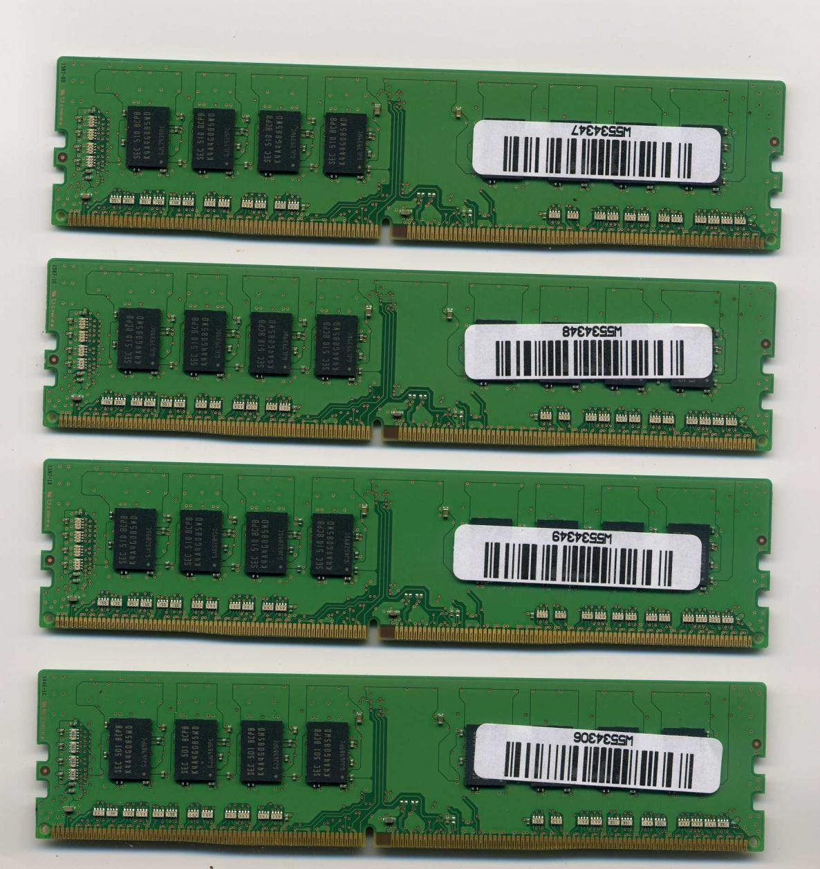

Ich hab diese ICs verbaut auf originalen Samsung Dimms hier als 4 X 8GB dual-ranked 2133MHz CL15 1,2V.´mit der Bezeichnung M378A1G43DB0-CPB.
hab die schon im Vorfeld gekauft in Hoffnung, daß das AsRock Z170M OCF bald kommt und ich an einen 6600K Prozessor dazu hole.
K4A4G085WD-BCPB
