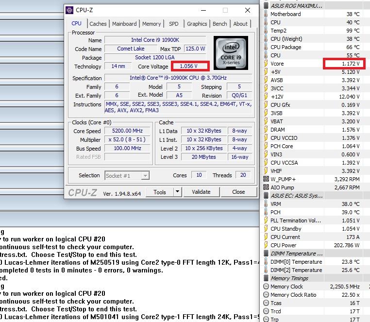

Kann mir jemand sagen, welche Spannungsanzeige die "realere" ist.
CpuZ oder HWMonitor (vid)
Problem hab ich, das wenn ich verschiedene Spannungen im BIOS einstelle, sich die Spannung laut HWMonitor oder CoreTemp nicht ändert.
Nur CpuZ und die erscheint mir etwas wenig...

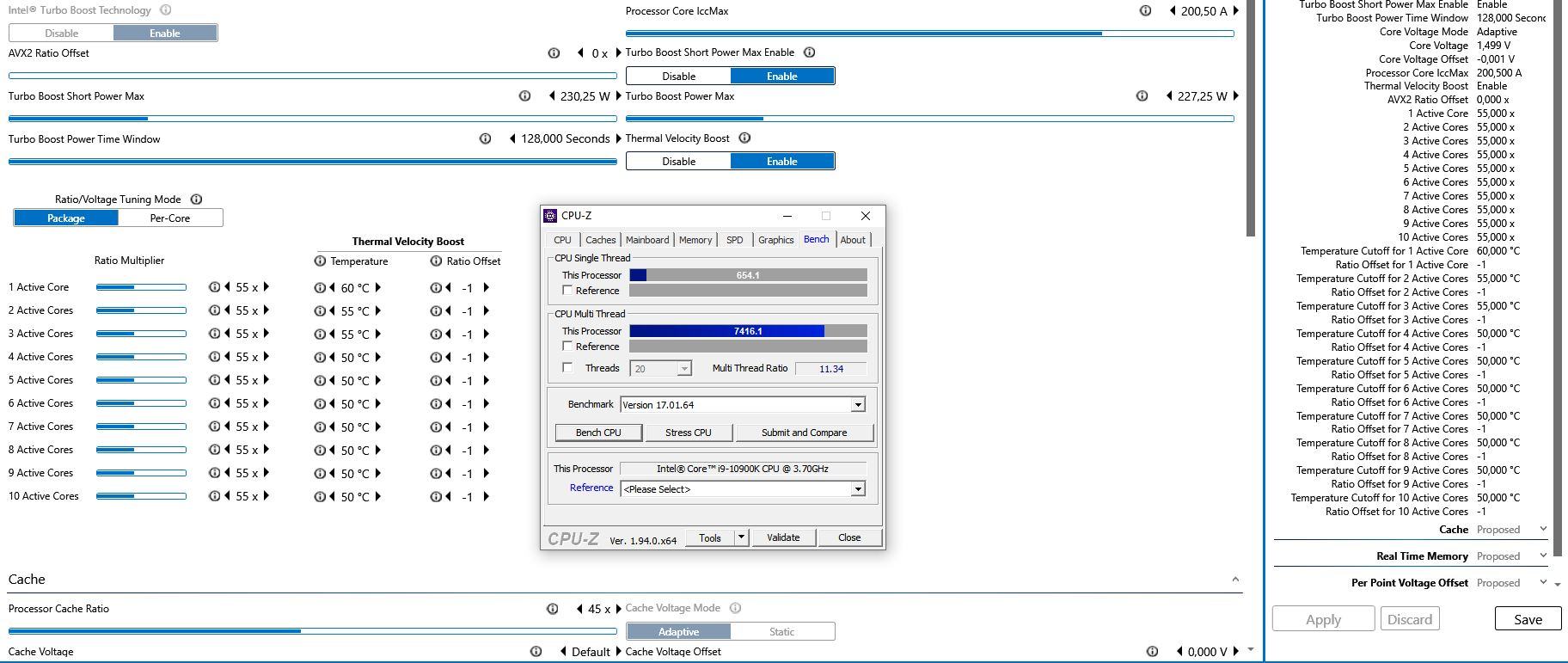

... mal kurz was anderes : An wen muß ich mich hier im Forum wenden zwecks "Anmeldung" für eine gebinnte Rocket Lake CPU, ich meine ab morgen fängt ja Q1/21 an 👀. Bin mir zwar sicher, das der 8auer für CaseKing auch welche vorbereiten wird, dennoch warum nicht schonmal hier fragen. Ich wünsche Allen schonmal einen guten Rutsch, aber nicht zu feucht.....
wäre trotzdem nett, mal 1-2 Results in einer anschaulichen Form zu sehen...
TDivision2 sind ~ 2 FPS als AVG mehr drin bei 4k@all Max setting, dh immer hin abzüglich Toleranz bleibt fast nichts übrig, klar mit CL19 kann ich nur schlecht mithalten vs 4500c16
interessanter wird erst bei SP90-100 und Differenzen von 500-700Mhz ,

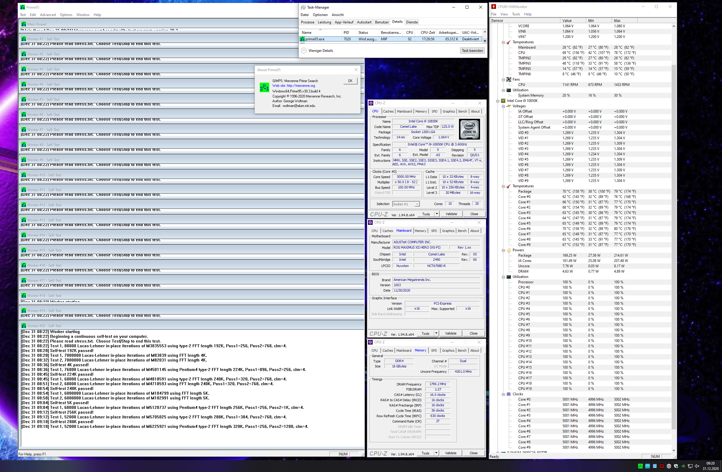

Moin Leute, eventuell könnt ihr mir helfen. Ich habe Probleme mit regelmässigen Freezes meines PC's. Seit gestern. Ohne eine Einstellung zu ändern. Mal abgesehn von dem Fakt dass meine Frau ein Update für ein Game runtergeladen hat über Ubisoft Connect. Der 10700K @ 5,2 Ghz läuft problemlos - habe gestern auch mal unter vollast 2h Prime Custom laufen lassen ( ohne AVX ) und auch mal nach WHEA's gecheckt - nichts. Nur bleibt der PC im Desktop Betrieb und beim Surfen in Firefox in Unregelmässigen Abständen einfach stehen. Bluescreen gibt es auch keinen. Gar nichts. Einfach nur Full-Freeze. Einmal an und wieder ausgeschaltet geht alles wieder. Setze ich die CPU unter Vollast, auch kein Problem. - Hat irgendwer ne Idee für mich?
Benutz mal HWinfo64, die neue CPU-Z version ließt falsch aus, deswegen hab ich beim Listenrun die 1.9.3 verwendet.

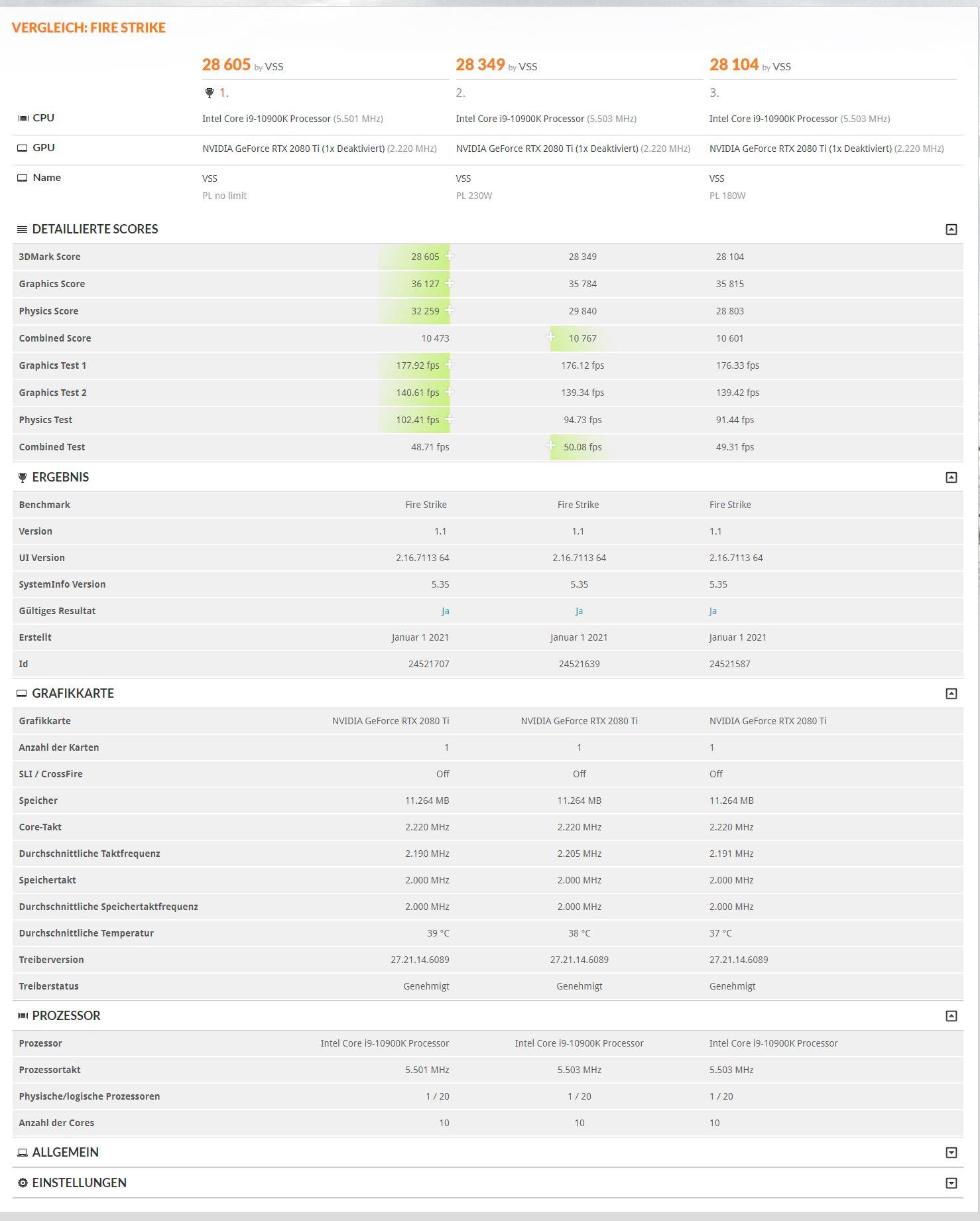

Korrigiere mich wenn ich falsch liege, aber dein graphicscore erscheint mir extrem zu niedrig vor allem bei dem takt. Da sollten 40-42k stehen. Also die hatte ich meine ich immer mit der 2080ti.
177fps - hatte ich 200fps
140fps - 160fps
Also irgendwas läuft bei dir da überhaupt nicht rund.
ist auch richtig, abhängig von Treiber CFG, bei mir ist alles im richtung qualität eingerichtet daswegen etwas Performance Verlust dagegen aber Texturen sehen noch brutaler aus als bei Performance mode

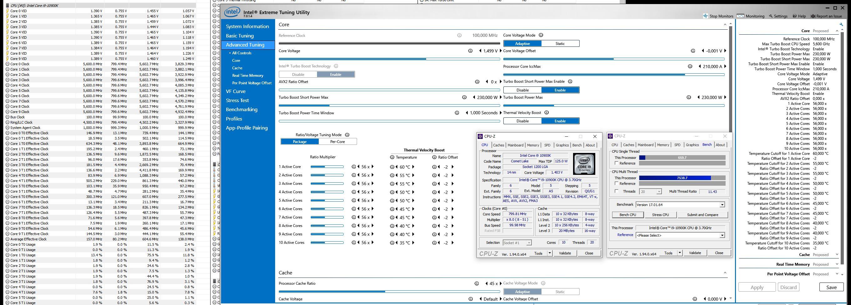

Dem Thema bzw. Antworten mit/zu den verschiedenen Spannungen laufe ich auch schon lange hinterher. Bei mir zeigt CPU-Z als auch das ASRock A-Tuning Tool dieselben niedrigeren Spannungen an, während Intel extreme Tuning Utility und Aida gleichauf die höheren Spannungen anzeigen. Eigentlich sollte man ja theoretisch meinen das das Mainboard Tool es ja besser wissen sollte, denn das Mobo liefert bzw. setzt die Spannungen nach Einstellungen. Andererseits könnte man das von dem Intel Tool für die CPU ja auch behaupten. Das wirft in mir die Frage auf wo denn überhaupt der Sensor/die Sensoren sitzt/sitzen für VCore ? In der CPU ja nicht oder ? Glaube DFi hatte früher am Mobo Messpunkte wo man mit nem guten Multimeter mal messen konnte.Aufklärung hierzu würde ich mir auch wünschen.
PS: HWInfo versuche ich zu meiden das kollidiert mit dem ASRock Tuning Tool , welches sehr wuschig wird und sogut wie keine Spannung mehr anzeigt wen einmal HWInfo geladen wurde. Da hilt nur ein Reboot.
Vom AI-Tuning Tool solltest du abstand nehmen, damit hab ich mir schon ne 9900K Perle geschrottet und ich bin nicht der einzige.
Das Tool legt im ungünstigen Fall falsche Spannungen an und dann war´s das mit der CPU.Passiert selten in Kombinationen aber ich hatte das "Glück".
Die Spannung bei HWinfo ist richtig und ob der nun Sockel oder DIE misst ist ja egal hauptsache du hast nen Anhaltspunkt zum testen,
es wird ja nur anders gemessen die Spannung ist doch die gleiche die anliegt, die eingestellte Spannung im Bios ist entscheidend was du brauchst.
..meinst du AI Tuning ? Das ist von Asus. Das von AS Rock heißt ganz ähnlich, nämlich A-Tuning.
