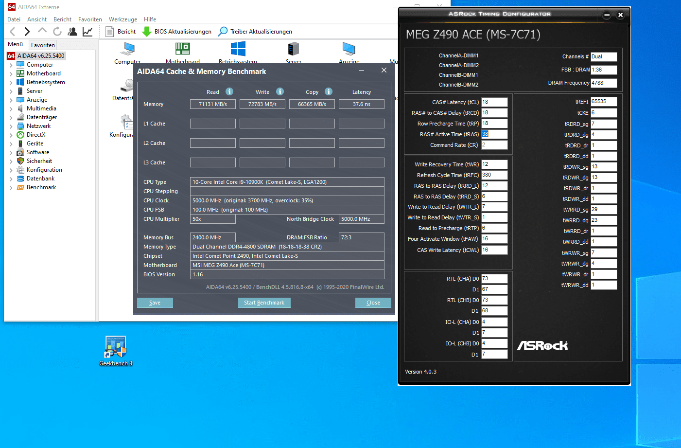

Bei den Amis gesehen:
4600c17 bei 58° stable:
Was es da für Unterschiede in der Temperaturempfindlichkeit gibt...
Nunja, hier ist offensichtlich welche Subs vom straffen Setting gelockert wurden, Timing Configurator ist offen. ;)
Da fahr ich lieber xmp und spar mir die Arbeit ^^
Hältst du das also für nichts besonderes? Wäre ja gut, wenn das einfach zu erreichen wäre. Ich find die primären +tRFC 320 schon gut für den Takt. CL17 wollten meine temp bedingt nicht mal bei 4400 und auto subs...
Sieht nach einer guten Basis aus, wenn man seine RAMs im eigenen Saft kochen will und gleichzeitig viel Speichertakt benötigt. Also ausprobieren :xmas:
Vor allem die IO Latency sieht richtig mies aus für 4600 MHz. Da fahr ich hier mit 7/7. Der Ami mit 15/15.
restlichen Subs sehen auch nicht so gut aus. Wobei es dennoch wohl gute Sticks sind. Mit einem Lüfter drüber sicherlihc noch mehr möglich.

Doch die machen schon was. Habe bei dem Run jetzt hier mal die IO-Ls so schlecht ich sie hinbekommen habe gestellt. 15/15 bootet leider nicht. 15/14 ebenfalls nicht. aber ich musste bei AIDA 5x Latency Test machen um unter 37ns zu kommen. alle anderen Runs waren über 37ns. Das ist mind. 1ns schlechter als mit 7/7. Optimal wäre 6/6. Das geht aber nur bis 4500C17 bei mir in Mode2.

Unter 38ns ist echt schon sehr schwer, selbst mit meinem mega strammen 4600 komme ich da kaum hin.
Da knacke ich sie so gerade und bei 4800cl17
Kommst du auch nicht so viel weiter. Aber ist halt alles nicht stabil.
Er hat unter 36ns @4800:
Trotz IO L 13.
