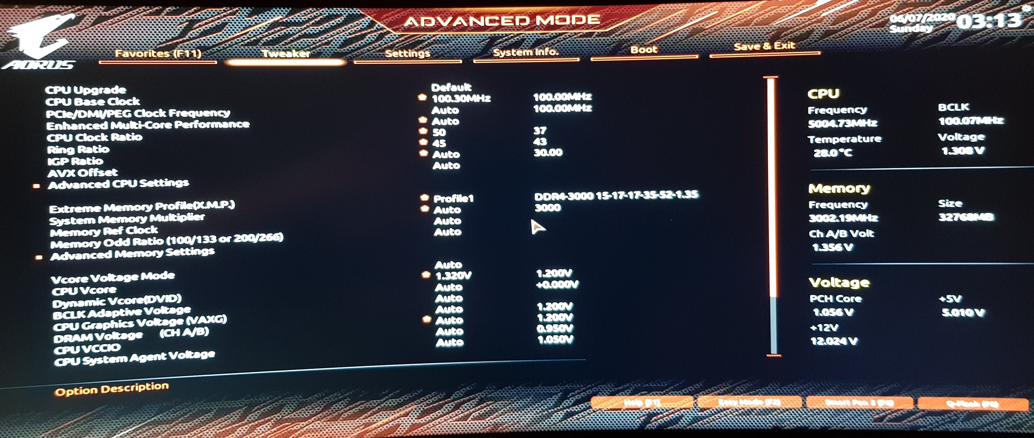

Best case scenario gesetzt? I/A AC DC loadline auch möglichst niedrig.
Kannst schon Fixed Vcore machen. Finde ich am besten.
Die Energiespar Options kannst an lassen.
Hast dann im Idle dann auch nur dann die 10 Watt CPU Package Power.
Power Limits musst manuell nicht anpassen. Sobald an der Ratio drehst hebelt das Board die Power Limits aus.
Hier das sind eigentlich die wichtigstens optionen die du brauchst.
Würde 50/45 starten mit 1,3 V Fixed und LLC High oder kannst auch mal Medium probieren.
Dann mit Prime 95 12K mal ne Stunde laufen lassen um etwa die Vcore auszuloten.
Je nach dem dann mit Vcore hoch oder runter wie es halt läuft.
Danach kannst auch mal schauen wie I/O SA aussieht.
Bei mir nimmt das Board 1,2V @ Auto.
Das ist für mich ok . Je nach dem falls das Board bei dir über 1,3 V nimmt für dein 3600er XMP kannst mal
1,25 V jeweils einstellen und Prime war glaube 860-960 K dafür ganz gut zum testen.
Wenn dann noch lust hast und alles läuft kannst ja probieren mit dem Ring Takt noch hoch zu gehen.
Vielleicht 47 ein guter Wert.
HWINFO bietet dir am besten den Überblick über alle relevanten Werte.

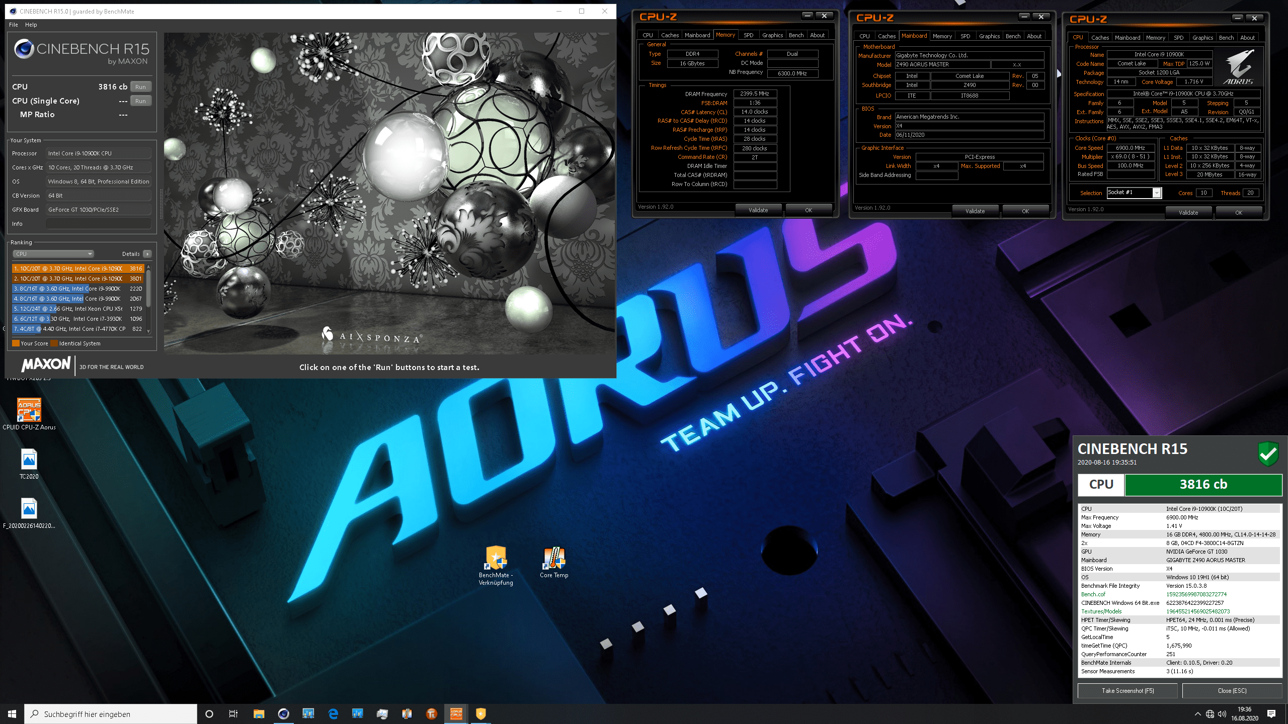

Ich poste die Ergebnisse, auch wenn sie schlecht sind. Hab übrigens noch immer den zweiten frame übrig.

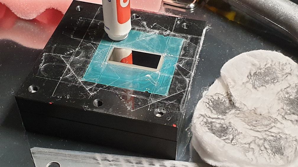

Ich habe heute erst die Stehbolzen vom Kryos abgeschliffen:
Mal sehen wann ich das eingebaut kriege. Muss die CPU auch noch köpfen und polieren.
Die SP92 hat nen Loch im Lot:
Auch noch nicht gesehen sowas.
Wollte gleich umbauen, aber weiß nicht ob ich das nach dem Polieren noch mache. Wollte eigentlich auch ne Runde zocken heute noch.
So fertig poliert:
Aber kein Bock mehr jetzt noch einzubauen.
