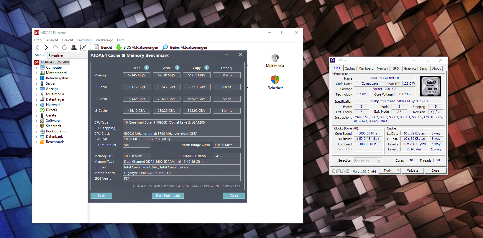

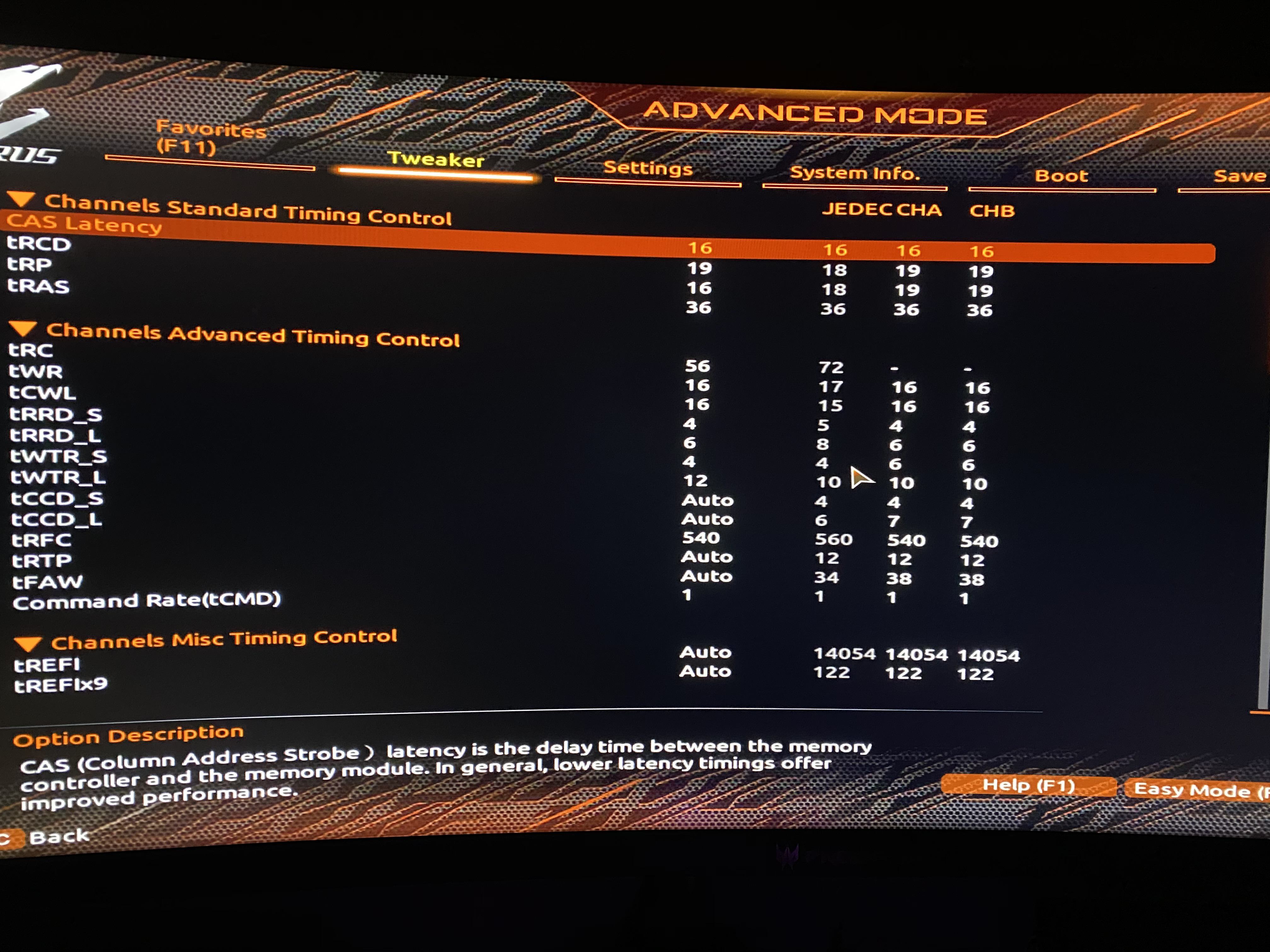

Ich habe mich gerade doch noch mal an die RAM Settings gesetzt. Das ist der RAM: https://geizhals.de/crucial-ballist...ls2k16g4d32aesb-a1971756.html?hloc=at&hloc=de
Unter Ryzen kriege ich den ohne Probleme auf 3800MHz, aber hier beiße ich mir noch die Zähne aus um den über 3600MHz überhaupt zum booten zu bewegen.
Das sind die aktuellen Settings:
Ist da irgendwo ein offensichtlicher Fehler?
Die Latenz sieht aktuell so aus:
@stock war es über 55ns, also zumindest schon mal eine kleine Steigerung.

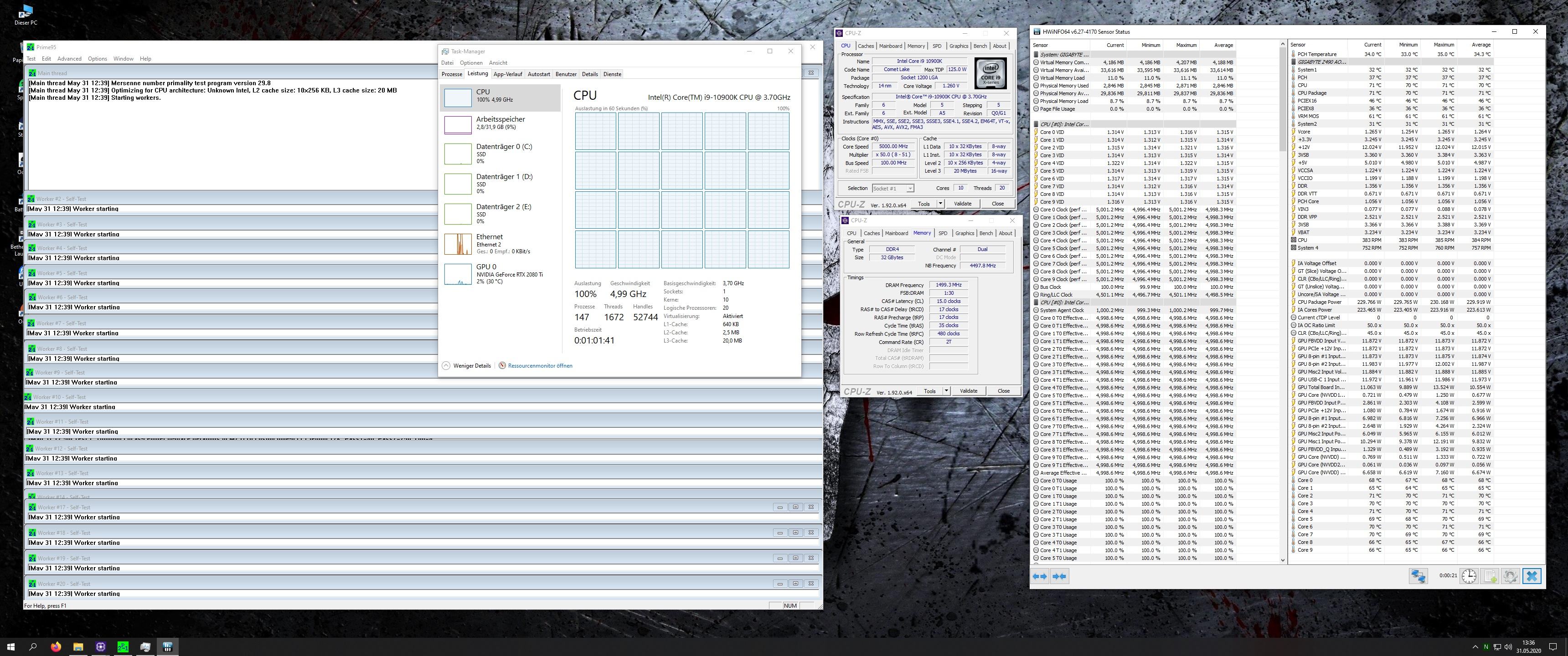

So genug R20, hier mal full out mit meinem Guten Stück Silizium : Nicht wundern wegen Temps, liegt an realtime ;)
Bei 5.4 weniger Package Power als der andere mit 5.3? Wieviel VCore braucht dein guter für 5.3?
So bastel mir jetzt ein 5 GHZ 24/7 Setting.
Kann aber Prime 12K nichtmal mit AVX laufen lassen , weil dann über 250 W CPU Package Power kommt :lol:
