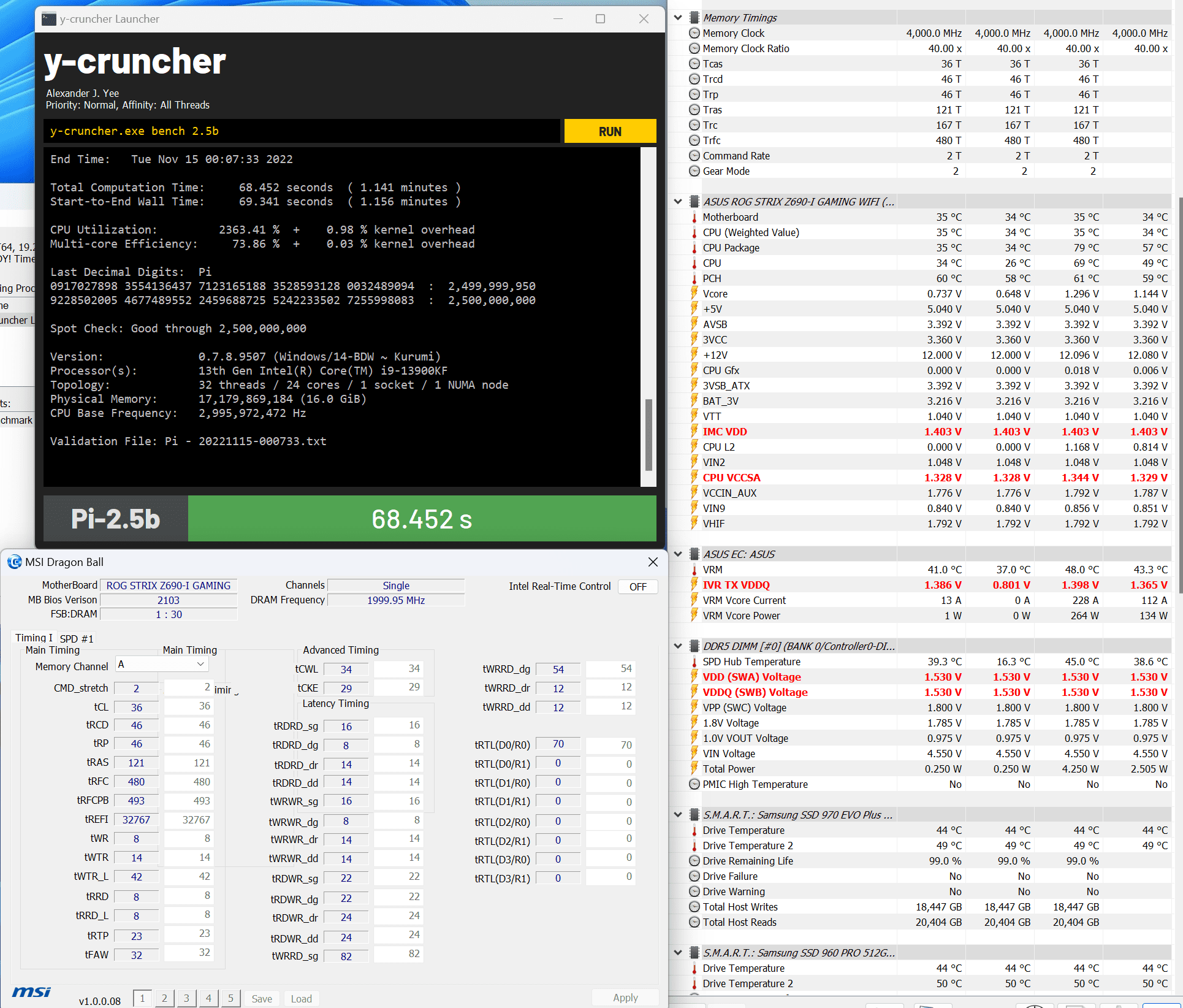

last night binning my A die i discovered a really frustrating thing
my Asus z690i con push past 8000 on A1 ram slots, B1 completely garbage, this takes me back also with 2 sticks
sounds this normal to you?
1 stick A1 slot:
@mattxx88 Yes this problem is well known. My MSI has FORCE on CPU and Memory. B is shown weaker than A. So a few ppl dont use linked voltage on both channels (B got more).
i also use to separate voltage i know, but the fact is that i tried every range of vdd/q from 1.45 to 1.65, on slot B1 no boot higher than 7400. while in A1 bench over 8000 (also boot 8400 eg)
i see this difference too high for my standard, well understood that a slot may be weaker than other, but not that much or completely not working.
I think the only thing I have to, is to change MB sadly.

Mal aus technischer Sicht. Wie soll eine höhere Vdd/Vddq eine schlechtere Signalqualität eines Dimmslots ausgleichen?
VDD2(IMC VDD, MC Voltage) soll doch direkt die Spannung an den CPU pins sein für die Bitlines vom Speicher.
Also ich kann die nicht seperat Einstellen die ist bei mir 1:1 mit der VDimm(VDDQ) laut Bios Anzeige(MC Spannung)
Wenn ich das richtig verstanden hab wäre das die VDDQ/2 die alte "vref Spannung".

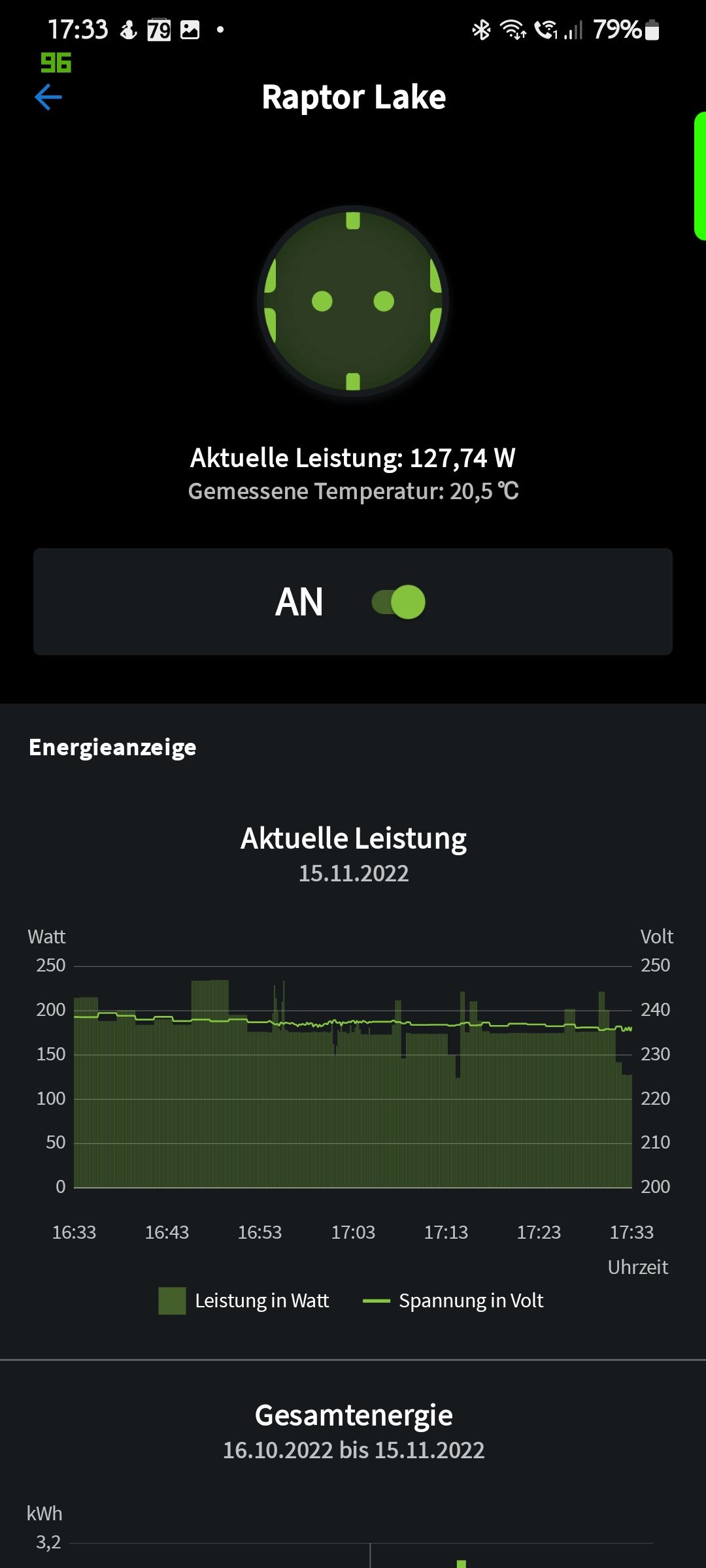

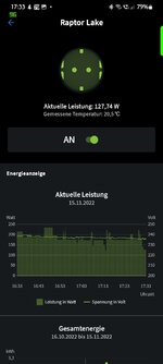

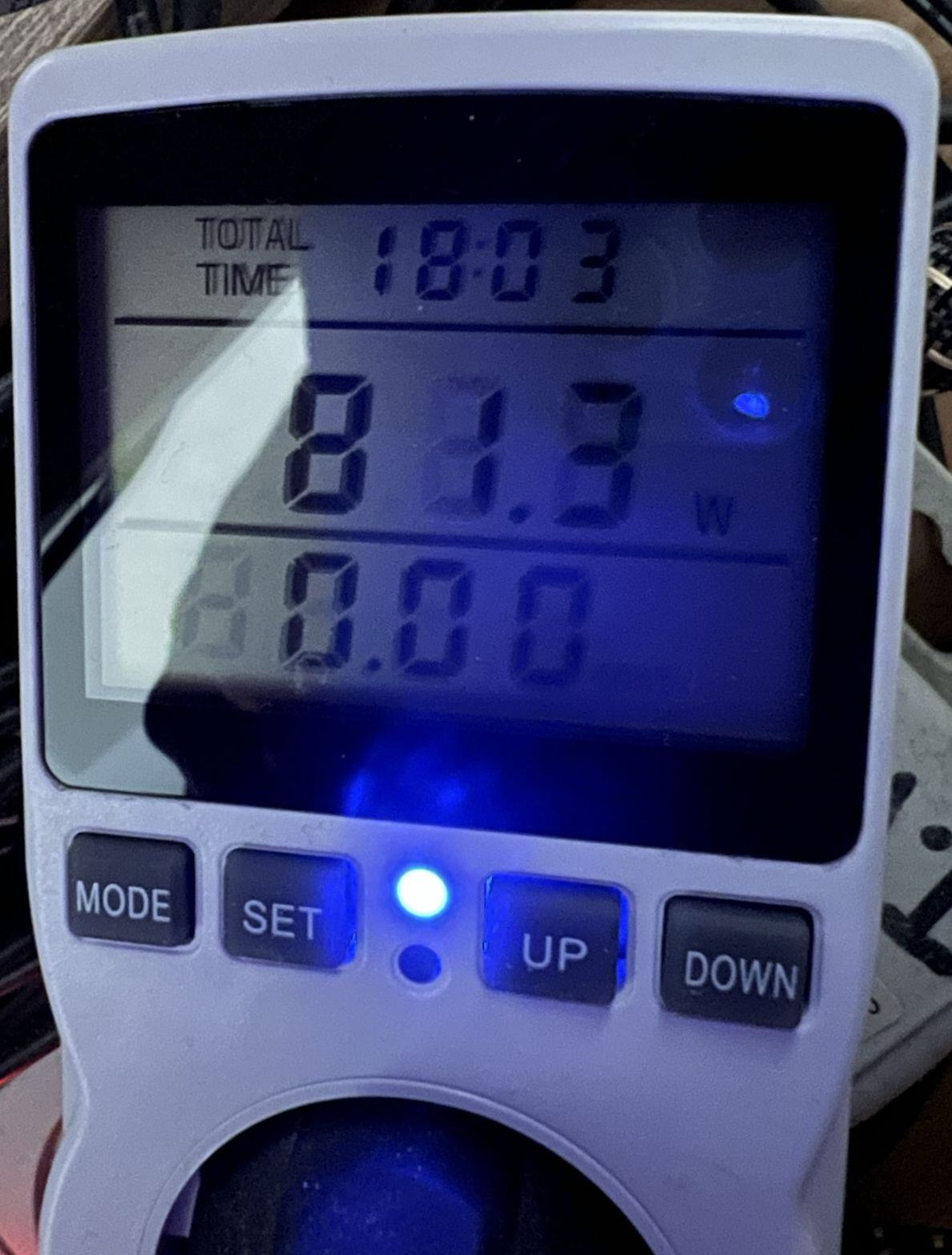

Mal in die Runde gefragt: Welche Idle Werte habt ihr so mit eurem Raptor Lake System? Komme bei mir, aktuell noch mit Fixed VCore und allen C-States auf on, nicht unter 100W :eek:
Da mein PC fast 24/7 läuft ist das schon bitter. Mein Alder Lake System mit dem MSI Board hab ich wenigstens noch auf 80W rum bekommen, beim ASUS Board keine Chance. Ich erinnere mich noch zu Ivy Bridge Zeiten an ~50W Idle. Kommt jemand auf solche Idle Werte?
Wenn ich den 3. Monitor an die GPU anschließe habe ich etwa 125W, da die GPU dann nicht mehr ganz runtertaktet und der ram bleibt auf 7000, deshalb hab ich den 3. Monitor an die iGPU, dann bleibt es bei den ca. 80W.
Es könnte an deiner fixed vcore Einstellung liegen, hatte ich auch paar Tage so laufen, da ich das auch noch so kenne von früher, ist aber tatsächlich nur noch von Nachteil für mich und dann reduziert er ja auch die vcore nicht im idle.
Nur Rechner mit 1 x 4K Monitor an iGPU idle:
PS: Wenn CB23 läuft bekomme ich 550W angezeigt, allerdings inkl. aller Monitore, Lampe und RME gemessen :d

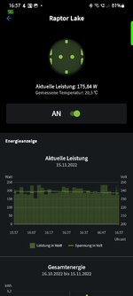

Gesamtsystem 2 Monitore 34/10,x Zoll 10 Lüfter 1 Pumpe ; CPU alleine springt so zwischen 15-25 Watt Edith : GPU 34Watt 210 MHZ
Edith 2 : Beide Monitore per Knöpche ausgemacht.
