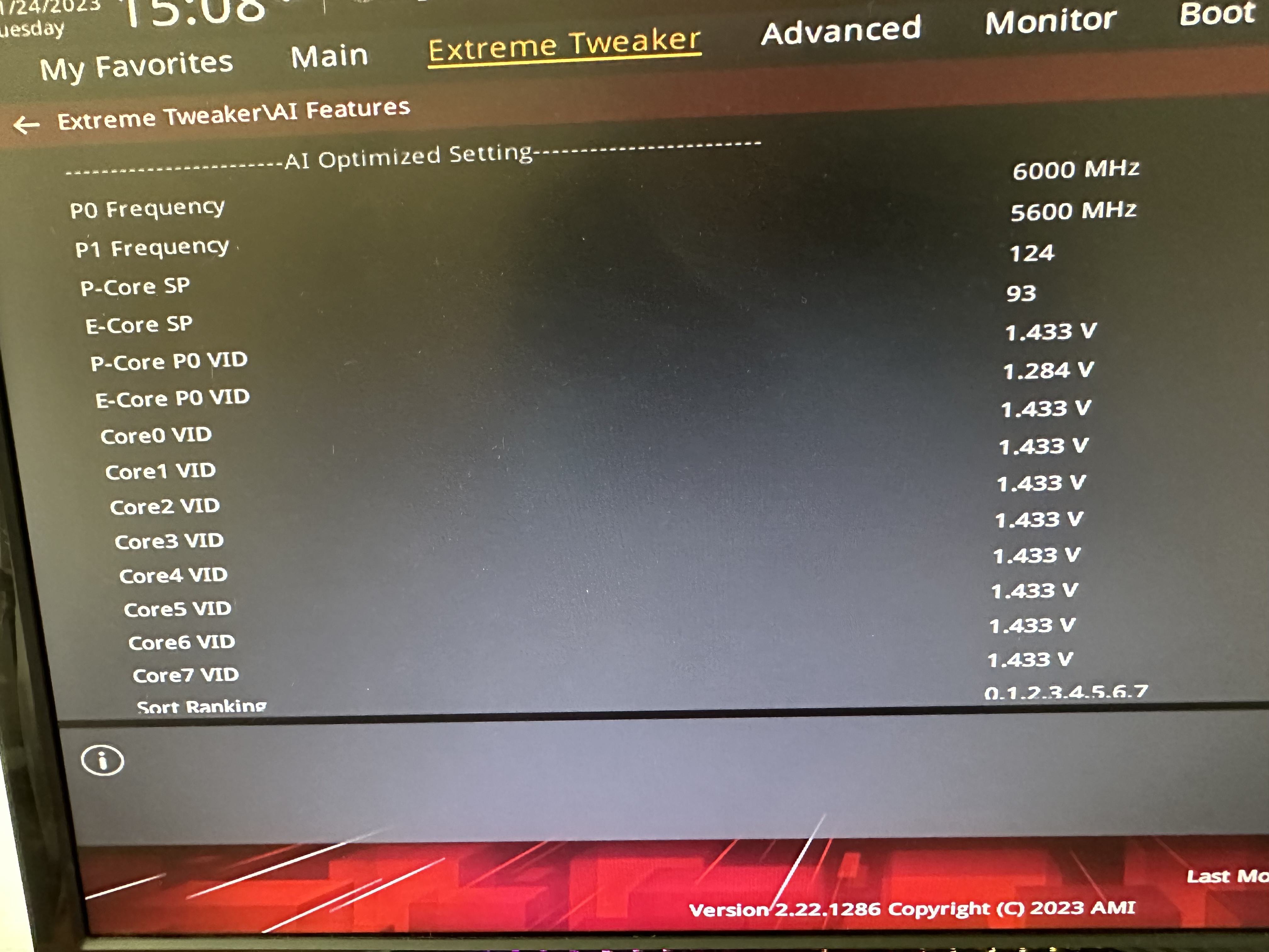

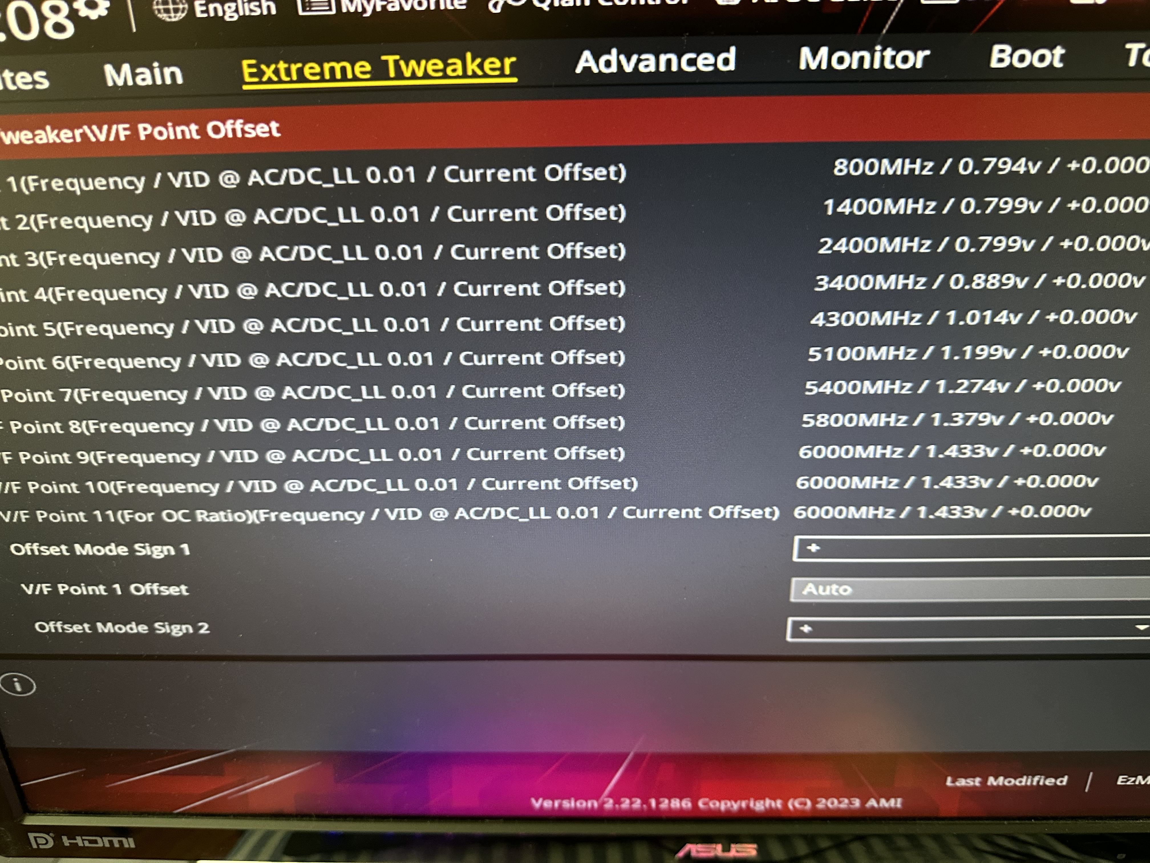

Sieht nach 1,464V aus ...
Dann isser so 550-600 EUR Wert ;)

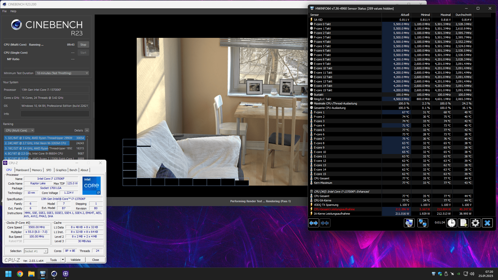

Gibts inzwischen neue Erfahrungsberichte, was die hier zirkulierenden KS tatsächlich an VCore brauchen für 5.5 oder 5.6 Ghz CB23?
@X909
1,25V 5.6G 4500/5000Mhz, 4300CL16 bei ca. 260W

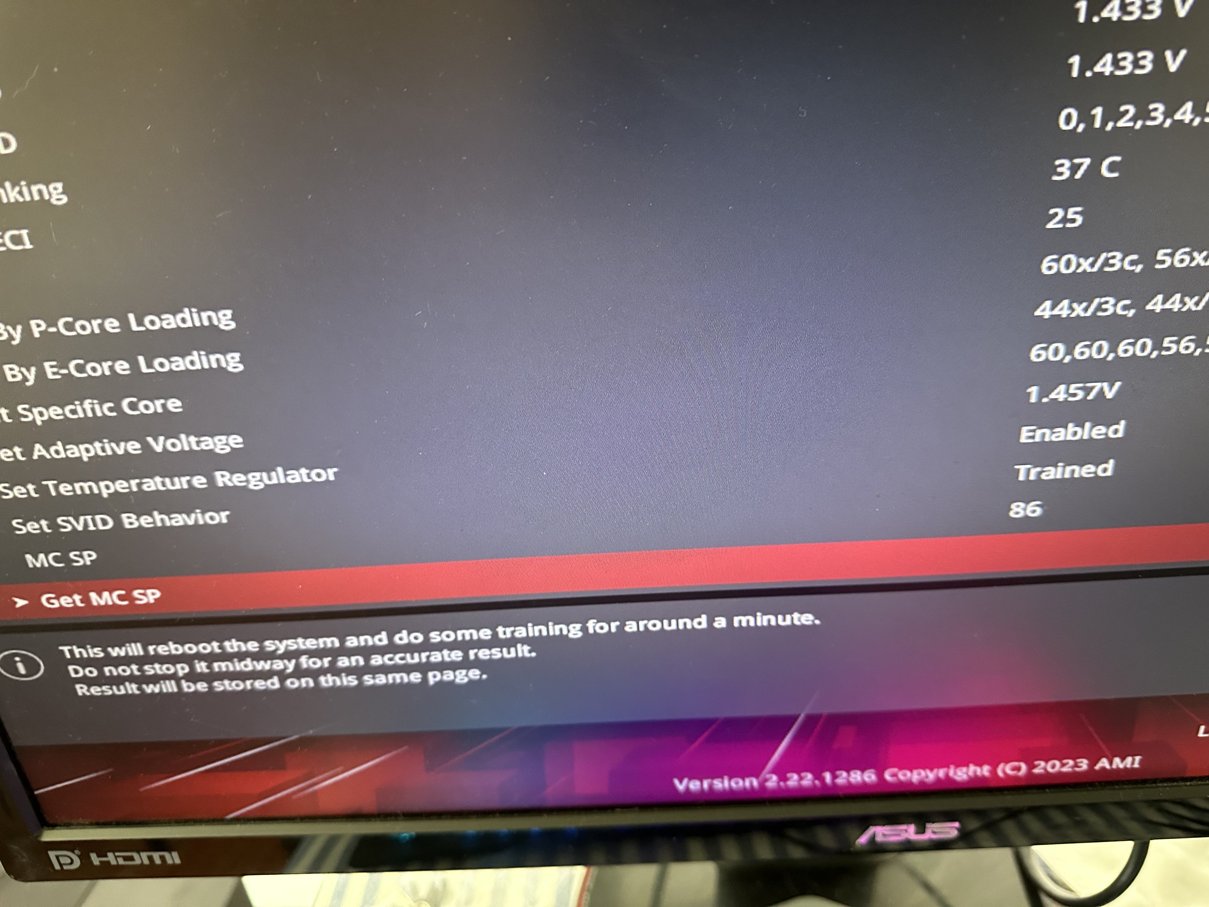

Welches VIDs/SP hat der besagte?
1,454V / SP 120/92
Auf dem Z690 Strix oder mittlerweile ein Board mit Die-Sense? 1,25V Socket Sense wäre schon gut.
Damit kann man hoffentlich arbeiten
