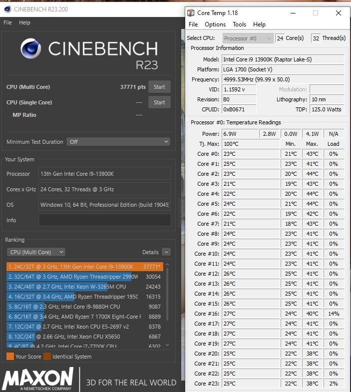

Sehr krasser CB-run! 46°C max.!!! Was für ein mc-score gibt das etwa in CB23? rechnerisch tippe ich auf ~37000

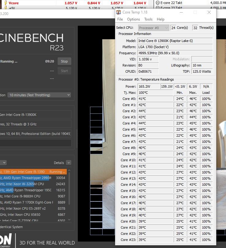

Was muss ich denn einstellen um so eine niedrige VID zu erreichen? Ich habe offset-0.1100 eingestellt und ein Powerlimit von 240 und 250W.R23 kommt dann aber auf 87° und ich erreiche ca 38000 Punkte. 37000 Punkte mit deutlich geringeren Temperaturen wären mir aber lieber. VID ist bei mir 1,26 ca...
Ich habe mit der Z73 garnicht mal so schlechte Temps .
Wasser bei beginn war da etwa 20°C nach dem hoch fahren.

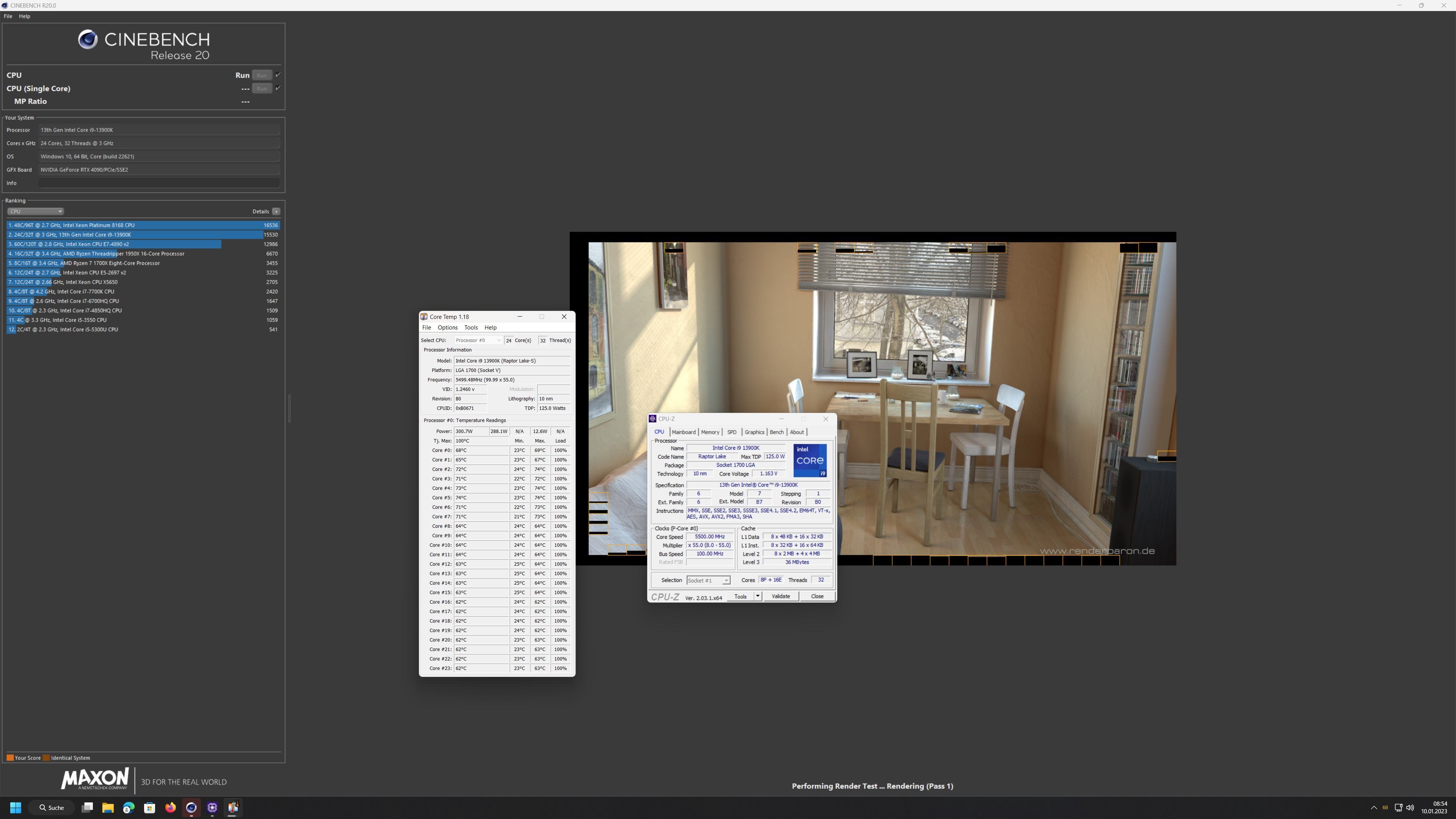

Hier Cinebench R20 .
Nach einer Runde R23 10 Minuten hat der heißeste Kern dann auch 87°C erreicht bei den Settings
PL 2 offen TAU 96 und PL 1 253 Watt @ 39300 Punkte ca.
Meine beim zocken ist das alles doch recht entspannt bei 50-60 Grad bei den Pcores.
WLP nutze ich Kryonaut .
Wie Phoenix schon anmerkte muss man , wenn es Kühler werden soll und man eine geringe TDP haben möchte den Weg wählen
den Multi etwas abzusenken.
Denke um die besten Temps zu erreichen braucht man dann Direkt Die .
Das ganze mit einem vernickelten Wasserblock wo man LM drauf machen kann.
Finde aber das was man an Temps bei einem 13900K hat immernoch besser als das was ich bisher bei den AM5 CPU´s gesehen habe mit den
etwas zu dicken Heatspreader.

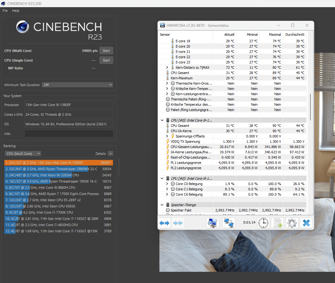

Hier mal ein 13900F ohne Powerlimits...
leider liegen hier 1,35V an.... Sobald mal einen Offset einstellt bootet das System nicht mehr, da keine K CPU
13900F
Cinenbech R23 39001
Liquid Frezzer 420
341 Watt bei 90 Grad :)

Bei mir stimmen die Watt Werte, ich habe das mit einem geeichten Wattmeter meines Stromanbieters getestet.
Reale Wattzahlen sind für diesen Run ca. 165W rein CPU, @Stock mit -offset brauch ich ca. 245W bei max. 60°, auf @Stock mit Auto Voltage ca. 310W über 70°.
Ist etwas über 37k da liegst du ziemlich richtig, ingame sind das ca. 90W@180FPS vs. 130W@200FPS im CPU Limit.
Der Leistungsverlust hält sich wirklich in Grenzen zumal ich die FPS Leistung nicht nutzen kann bei 120FPS Monitor,
sprich ingame hab ich liege ich meist 35W-80W je nach dem wie hart das game die CPU beansprucht.

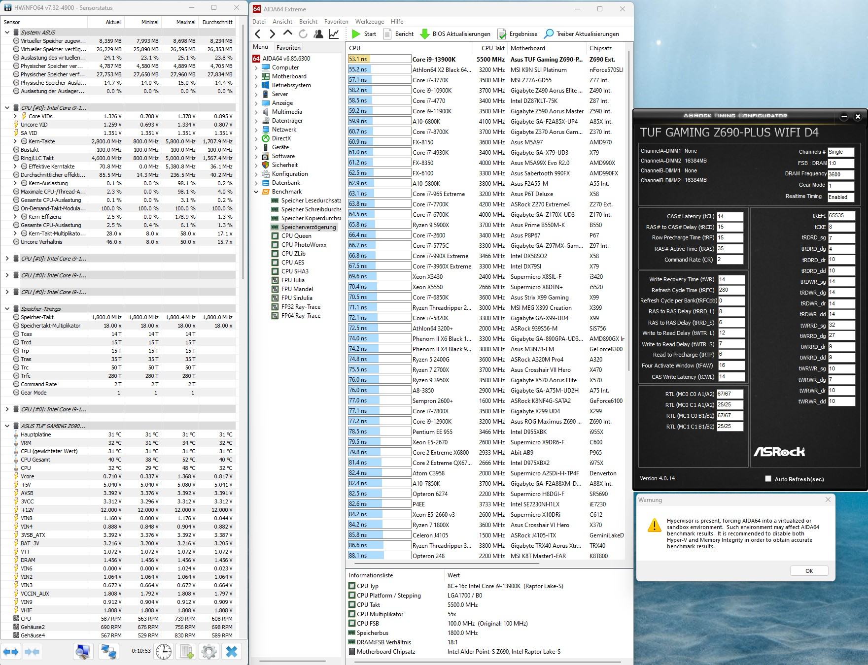

Bin von einem 12900K auf nen 13900K umgestiegen und habe in diesem Zug das BIOS erneuert und alle Settings wieder wie vorher gesetzt (nicht über Profil geladen!).
Nun gehts mir um den RAM, dieser lief laut asrock timing configurator vorher im Dual Channel Modus, nun zeigt das Bild komischerweise "Single" an und auch die FSB:dRAM ist nun bei 1:0. Beim 12900K war dies bei 1:36. Ich habe beide Sreens mal angehängt, also vorher mit 12900K und nun mit 13900K. Die Benchmarkwerte für Speicherverzögerung in AIDA64 sind nun leider auch etwas langsamer / schlechter mit dem 13900K. Keine ahnung ob das aussagekräftig ist, aber daran hab ich immer geguckt, ob die RAM Timings was bringen oder nicht. Die Settings sind für Samsung B-Die hier aus dem Forum, die laufen bei mir schon länger so sauber und stabil.
Einfache Frage:
Passt das so oder läuft wirklich der RAM im single Channel modus? kann man das noch irgendwie mit einem anderen Tool auslesen? Zudem habe ich nun mit AIDA 64 nach Abschluss des Benchmark-Tests eine Warnung bzgl. "Hypervisor is present, forcing....". Siehe screen mit dem 13900K. Das hatte ich vorher mit dem 12900K auch nicht. Was ist damit gemeint?
Eine weitere Beobachtung ist, dass der PC manchmal recht lange zum Hochfahren benötigt., der Windows 11 ladekreis läuft sehr lange (ca. 30 sekunden) dann kommt aber irgendwann der desktop. Das hatte ich mit dem 12900K auch nie. Stabil ist aber alles, keine probleme. Liegts am neuen UEFI? Ich stelle selbes verhalten nämlich auch fest, wenn ich ins UEFI mit "F2" gelangen möchte, da habe ich manchmal sehr lange kein bild und es dauert ewig bis ich im UEFI bin. Vorher kam ich direkt sauber ohne wartezeit und Bildschirmprobleme rein.
PS: nicht von den roten Pfeilen irritieren lassen, die sind für mich gedacht...

ok danke erst mal. Sollte man das machen oder ist es nicht zu empfehlen? ich meine standardmäßig ist die doch an, oder?
As for slow boot I have z690 Strix d4 and it was the Asus Audio driving causing slow boots. If I use default Windows drivers it boots much quicker.
I dont need the Asus Audio software so I unistall it for quicker boots.
thank you for the advice, but I do not have installed any drivers or software from asus for Audio. I use a soundblaster ae-7 card an i haved disabled the internal soundcard from the motherboard.

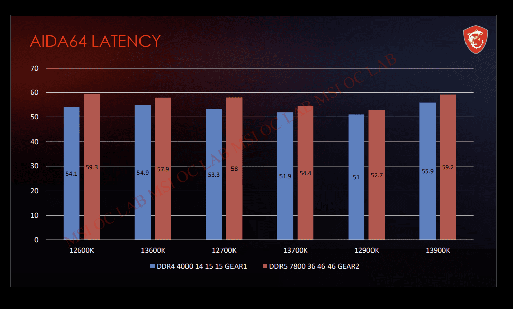

The higher latency on 13900k vs 12900k is normal.

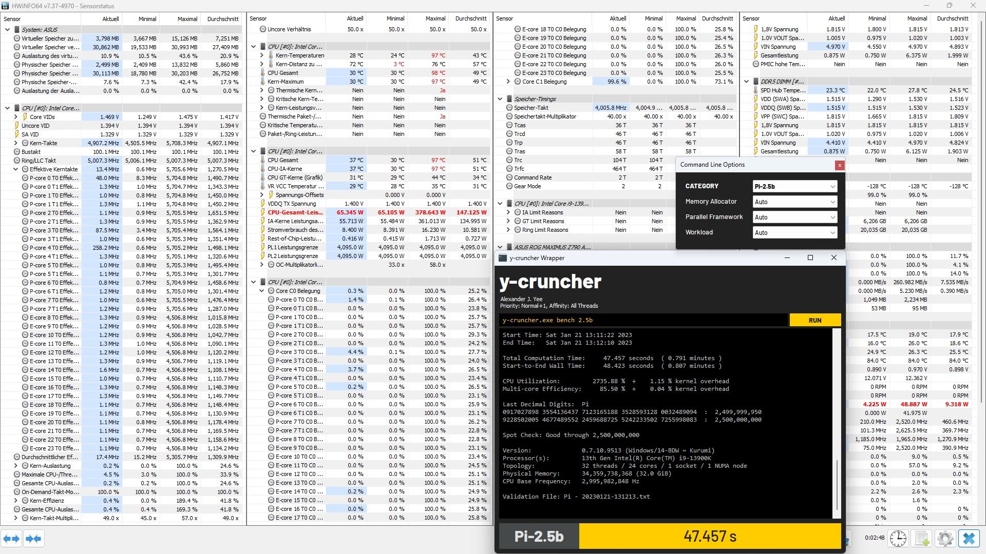

5,7GHz ist max. bei Y-Cruncher...
Mit 5,0GHz lande ich bei 235-240W mit 1,05V und 51,x sek.
