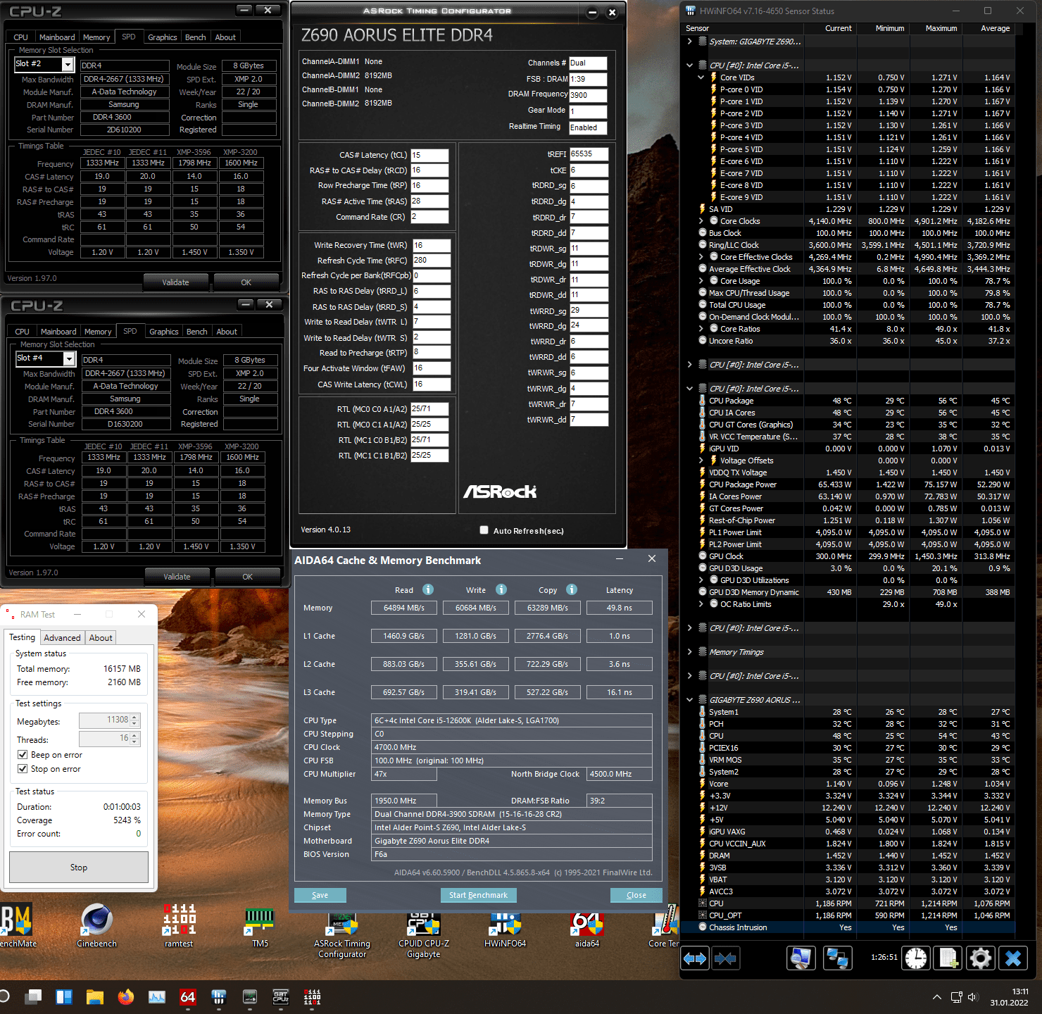

3900C15 mit Karhu gecheckt

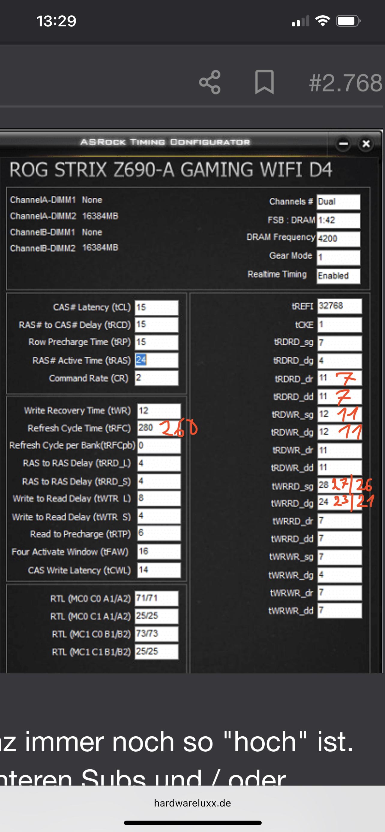

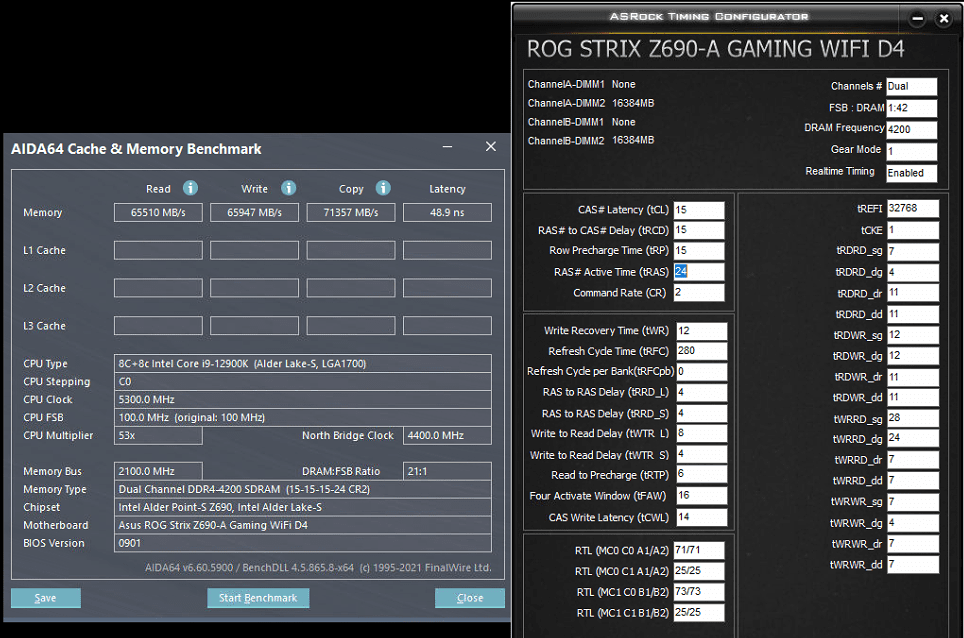

Ich verstehe nicht warum die Latenz immer noch so "hoch" ist. Viele Andere kommen mit entspannteren Subs und / oder langsamerem Speicher / CL sehr viel niedriger. Limitiert das Board hier?
Mit der Brechstange (tREFI 65k + Haupttimings 14-14-14-22, leider nur bench-stable) komme ich auf knapp oberhalb von 47 ns raus. Tiefer geht nicht...
Sollte eigentlich so im Bereich 40-42 ns liegen.
Jemand eine Idee?
Jemand eine Idee?
Wie kommst du denn darauf, dass du im Bereich von 40-42ns landen solltest? Mit deinem Setting ist die Latenz mehr oder weniger normal. Da sind noch eine Subtimings bei dir zu hoch.
Schau dir hier ein paar Screens mal an aus den letzten Tagen, da kann man sich dran orientieren.
Nein, läuft nichts nebenher.
tRAS kann doch niedriger sein, oder? Ich bin immer davon ausgegangen das hier tRAS = tRCD(RD) + tRTP als niedrigst möglich gilt. In meinem Fall also 15+6 = 21
Dein Speichercontroller aktiviert die Bank und adressiert die Zeile, tRCD beginnt. Danach liegt die Zeile im Zeilenpuffer und das Read Command wird gesendet, es folgt tCL. Danach liegen die Daten des Burst (64 byte) am Ausgangspuffer und der Speichercontroller kann lesen. Zu diesem Zeitpunkt kann der Zeilenpuffer zurück geschrieben und die Page geschlossen werden. Bis dahin muss tRAS reichen, ergo tRCD+tCL (man munkelt 2 weitere Takte für den Speichercontroller). Übrigens, wenn tRTP 6 ist, dann vergehen vom ACTIVATE bis zum PRECHARGE Command insgesamt tRCD+tCL+tRTP und ich wüsste nicht was es für einen Sinn machen sollte, tRAS kürzer zu setzen.
Macht auch keinen Sinn! tRAS geringer als 28 zu setzen hat bei mir absolut keinen Impact auf die Performance. Kann auch sein, dass schon bei 32 Schluss ist mit Performance Gains je nach Haupttimings halt. Bei mir 16-16-16 aktuell.
