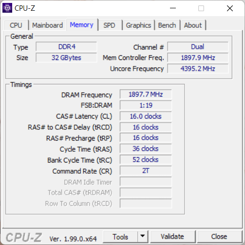

- IMC ist beim 12900K dafür wieder besser, 4000 MHz straff laufen mit 1,15V SA (oder sogar weniger, muss ich noch genau ausloten) und beim 12900KF "nur" mit 1,21V.

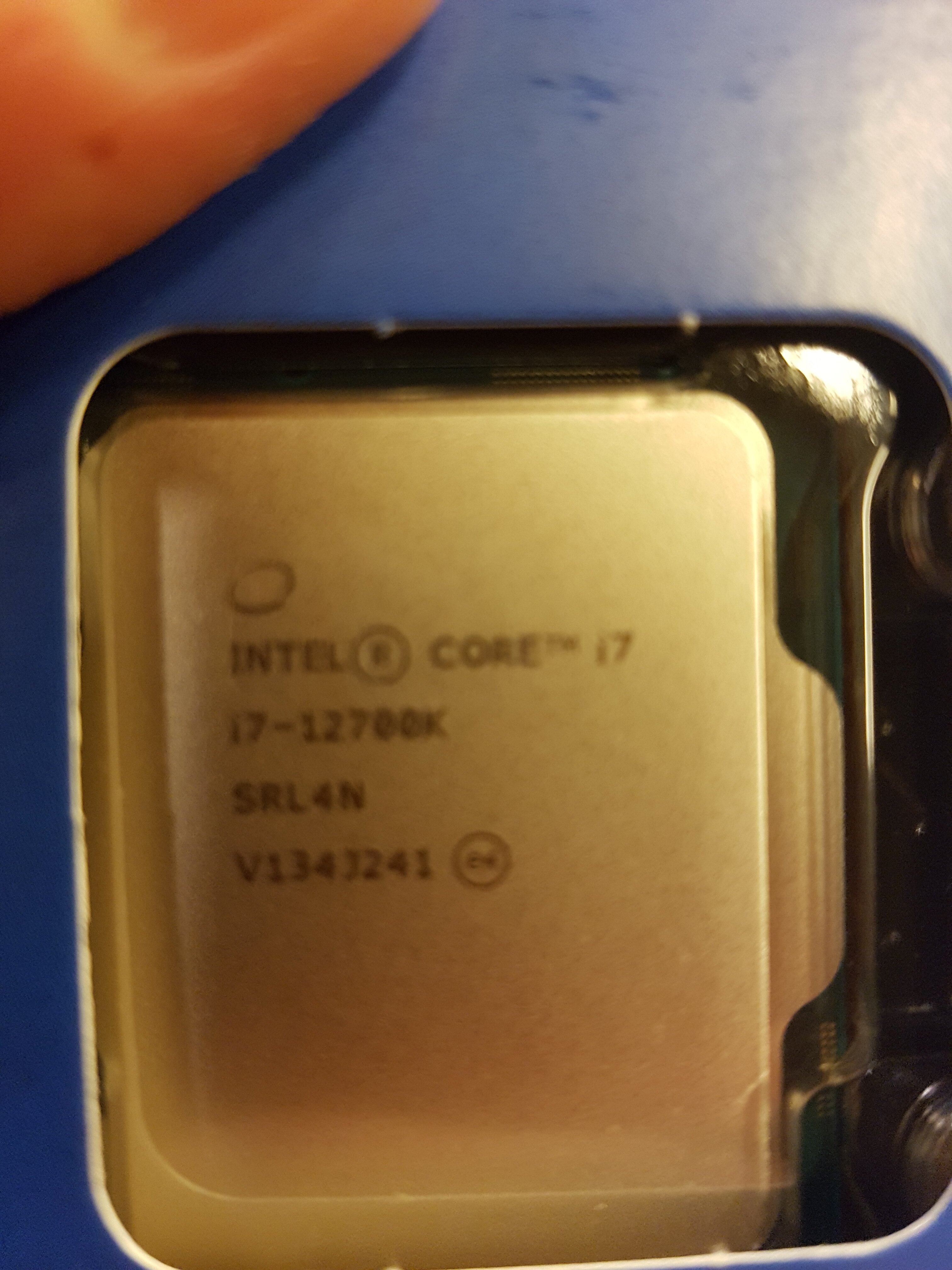

34er KW könnte gut sein, die alten gehen im Schnitt alle etwas besser. Der gute 12700KF von gestern ist auch nen 34er ;)

Das war ein Scherz, die Batch sagt im Endeffekt gar nichts, man kann nur minimalste Tendenzen ableiten (so wie ich das getan habe).
Kann auch ein guter Chip sein.

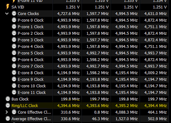

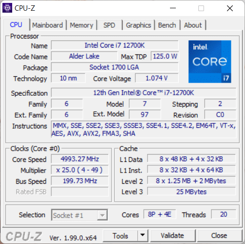

Breaking News: CPU Cache dauerhaft über 3600Mhz bekommen auf allen Z-Mainboards mit K-CPUs!
Ich habe nun eine Möglichkeit gefunden den Cache dauerhaft zu übertakten. Ich habe das Phänomen, dass der Cache Takt unter Last immer sofort auf 3,6Ghz runtergeht, völlig egal was ich im BIOS einstelle, welche C-States aktiv sind, welcher Energiesparplan läuft usw. Ursache ist hier ein Cache Ratio Lock auf 36 unter Last auf vielen Mainboards.
Die Lösung ist über den BLCK in Zusammenspiel mit den Multis zu übertakten. Roman @der8auer hatte herausgefunden, dass BLCK OC auf AL möglich ist, weil die Nebenfrequenzen (z.B. PCIe) nicht mehr vom BLCK abhängen. Ich habe also den BLCK auf 200Mhz gesetzt, die Multis halbiert und jetzt nimmt endlich das scheiß Board auch den Uncore Takt, den ich eingestellt habe!
DAUERHAFT! Auch unter Volllast!
Die 4,4Ghz sind nicht ausgelotet, aber ENDLICH können wir uns ans Cache OC machen! AUF GEHTS JUNGS, BLCK hoch, Multis runter und dann ist der Cache euer Freund!

Das mit dem BCLK hatte ich auch schon überlegt um den Cache im AUTO-Modus etwas höher zu bringen. Aber hab irgendwie keine Lust auf krumme Mhz :( Müsste auf ca. BCLK 106-109 stellen, damit der Cache statt 3600/4700 mit 3900/5100 läuft.

Der Cache läuft nun mit 4,4Ghz (bisher 2500% Karhu Stable), statt bisher 3,6Ghz. Wie viel das bringt? Kommt auf den Anwendungsfall an und startet bei 0% (not cache sensitive) und wird wohl in edge cases 10% bringen (cache sensitive). Im Mittel vielleicht 1% hätte ich realistisch angenommen.
Ich habe den 12700K mit Einstiegsboard Prime Z690 D4, zwei unterschiedlichen RAM Kits (2x 3600C16 plus 2x 3600C17) und Noctua NH-D15 Luftkühler im Einsatz. Was glaubst du wie viel Mehrleistung die Freaks mit binned SP95 12900k @ 5,3Ghz Allcore, Apex, DDR5-6400 CL36 und Custom WaKü @ MoRa haben für den x-fachen Preis? Ich würde mal schätzen vielleicht 5%.
Mich hat der 3,6Ghz Cache genervt und dank BLCK OC ist jetzt das absolute Maximum aus meinem Setup rausgeholt.
