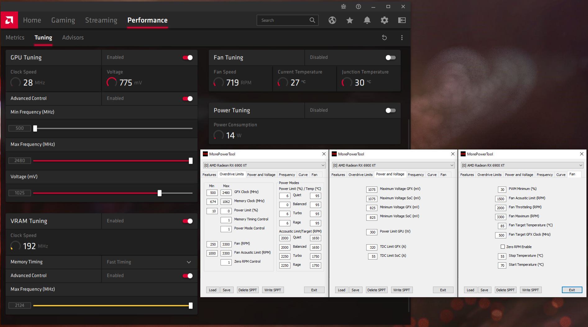

Danke. Kannst du deine Settings bitte @gbm31 zur Verfügung stellen? Ich hatte glaube ich damals unter Default weniger als jetzt, aber das war der FireStrike-Stabilitäts-Test.
Sieht gut aus @gbm31 . Welche Treiberversion? Der 21.02.3 soll irgendwelche Probleme lösen bzgl. 6000er Serie... Bin noch auf dem 21.02.1. Ich checke den neusten bald aus. Erstmal aber schauen, ob ich meine optischen Bugs da auch lösen kann. Oder habt ihr auch so leichte Unstimmigkeiten während der Runs?
Die Settings laufen seit Anfang Januar über mehrere Treiber hinweg so. Aktuell 21.2.2. Deswegen hab ich auch nicht mitbekommen daß Wattman mittlerweile sogar wirkungsvoll in die Spannungsbegrenzung eingreift.
Irgendwelche optischen Bugs oder Unstimmigkeiten hatte ich nie.
aber die Temps sind doch gar nicht so übel, oder?
Ja. Wobei ich schon gespannt auf einen Score wäre mit dem Tornado-Setting... Die TDC dazu würde mich auch interessieren, wobei mich da ziemlich beruhigt daß AMD das von sich aus 330A erlaubt.
Ich hatte mit offenem PT (350W - Metro Exodus RT hat 343W geschafft) hatte ich da um die 280A... Aber das lohnt nicht, daher bin ich wieder zurück auf 300W PT. Wenn was so heftig heizen will, müssen es eben 2330MHz richten statt 2430MHz...

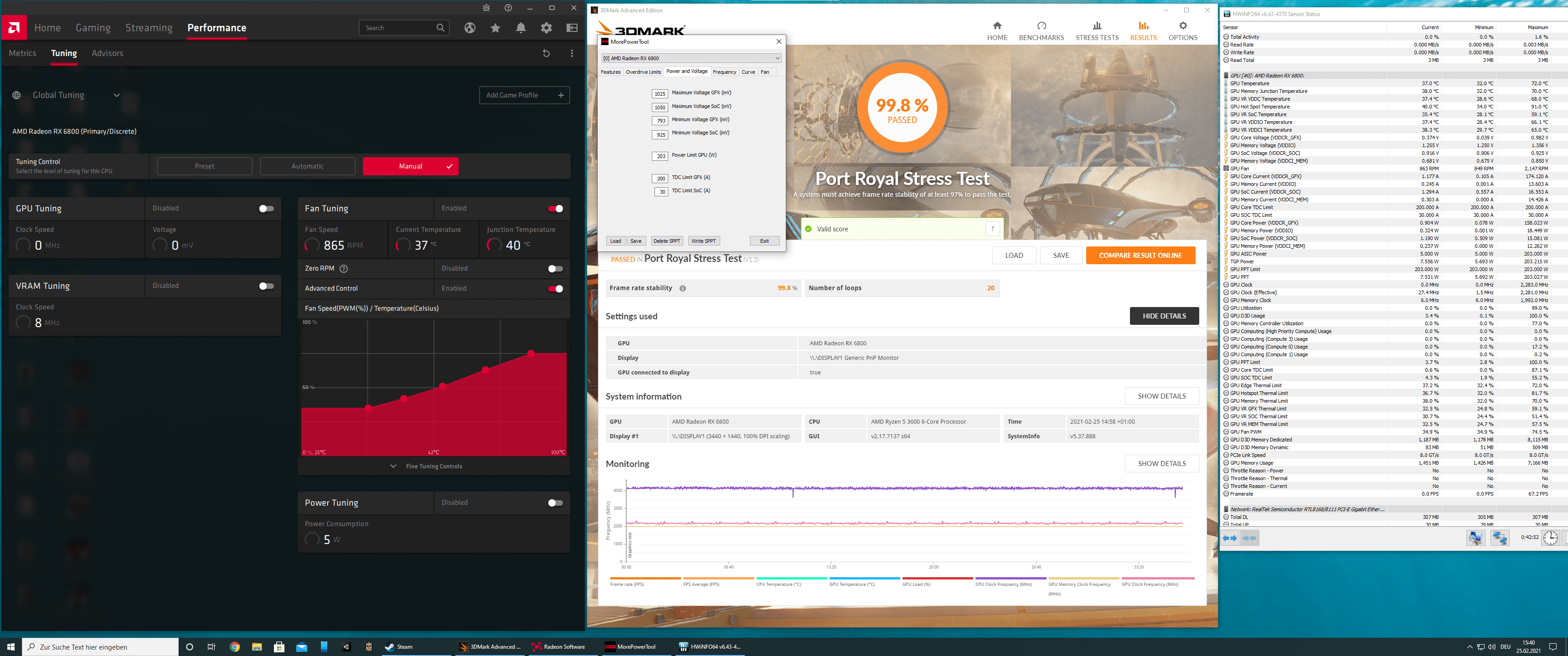

OK. Ich habe die GPU auf Default-Default gestellt (203 W max). Der Run läuft noch, aber die leichten Ruckler beim Szenenwechsel und der Clipping-Fehler am Ende (kaputter Pilot) sind noch da. Ich habe vergessen den CRU-Fix auszustellen. Der erste Run sieht bei mir erwartungsgemäß aus. Ab dem 2ten fangen die leichten Optics an. Bei dir läuft auch ab dem 2ten alles zufriedenstellend? Mache den Run noch zu Ende. Denke ich komme wieder bei 99,4 oder etwas darunter bei raus.
Kann natürlich auch sein, dass ich durch das ständige Ausgehen der GPU ein paar Transistoren über den Jordan geschickt habe, glaube da aber erfahrungsgemäß nicht dran (vor allem da die GPU bis auf den CRU-Fix Default läuft).
VRAM vllt einen Hauweg? Oder 3DMark-Installation kaputt?
Ich glaube ich mache mal Windows neu. Die Installation ist glaube ich schon über 3 Jahre alt und hat evtl. noch das Intel-System erlebt. Ich deinstallier Programme auch nicht, ich lösche den Ordner einfach weg. Denke aber nicht, dass es da zu Problemen kommt, solange es natürlich nicht im Autostart hängt, etc.

Default(Wattman)-Default(MPT) ging mit 99,8 % durch gerade. Etwas mehr als mit OC, aber ich glaube auch der OC-Wert (99,4 %) ist noch in Ordnung. Geht mir halt um die Optics. Will die weghaben. Ich nehme den "CRU-Fix" mal weg. Dann werde ich mal 3DMark auf die SSD schieben und die Benches neuinstallieren. Dann den neuen Treiber ausprobieren und sollte alles nichts helfen, mache ich Windows neu.
