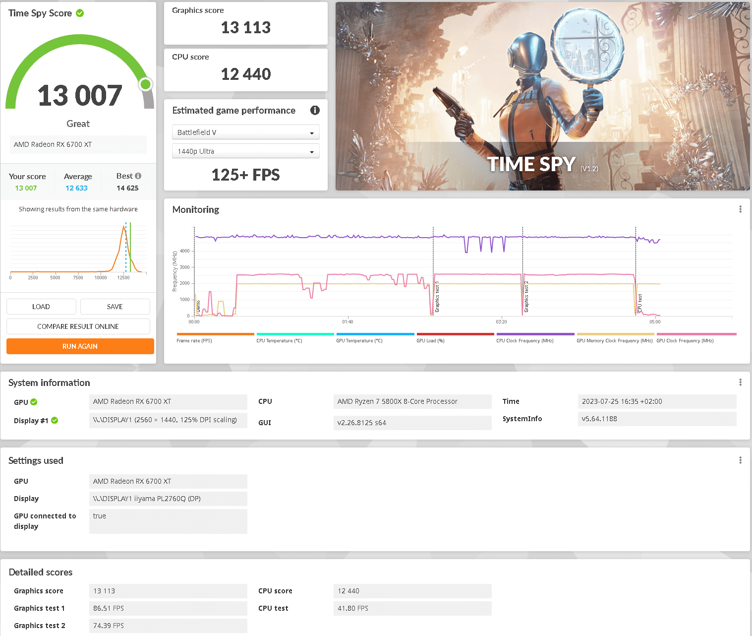

Ryzen 7 5700X, 32GB und RX 6700 XT, no OC. Mir scheint, ich liege etwas unter dem Durchschnitt.
Ryzen 7 5800X ( 65 W ECO Mode + CO pro Kern ausgelotet und mit CC getestet )
MSI RX 6700 XT Gaming X 12G ( Kein OC oder UV möglich bei der Karte )
32 GB LC-Power RAM OC auf 3800 MHz

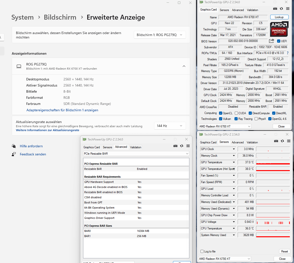

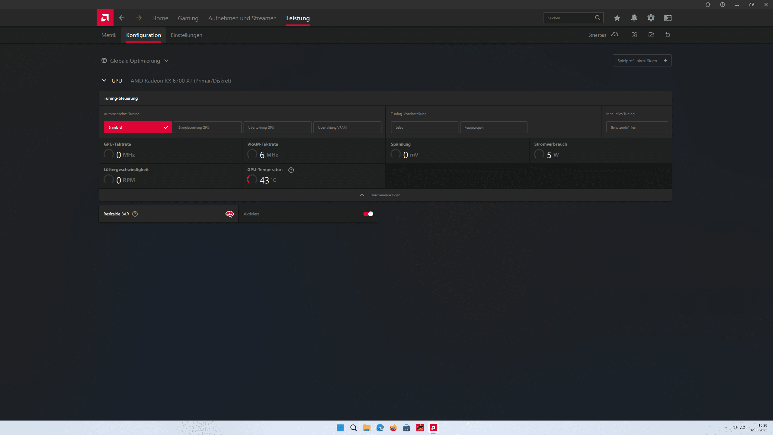

OK, sie ist da. ReziBar läuft, man siehts im GPUZ und Treiber.
Hab TS laufe lasse. Meine Taktverläufe sehen völlig anders aus, als bei euch. Also nicht nur in der Demo. Bei mir gehts auch in den Grafiktests stark hoch und runter.
Ich hab 5 Watt im Idle bei 144 Hz, das ist glaube ich gut.
Karte ist sehr leise, Gehäuse noch offen. Wurde 72°C GPU und 92°C Hotspot im TS. Zero Mode hab ich noch an. Nutzt ihr den eigentlich oder Lüfter Dauerlauf?

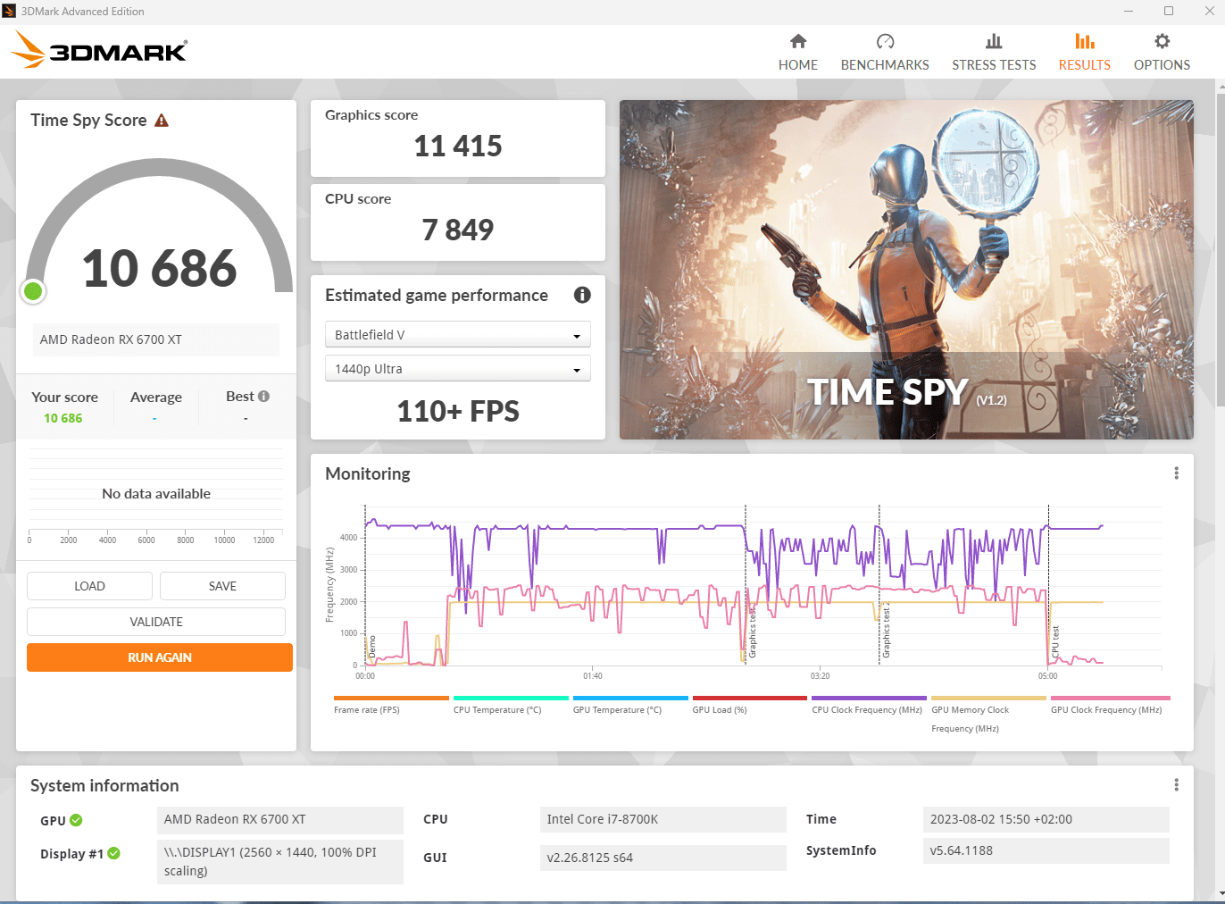

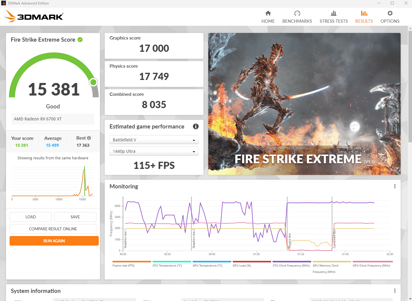

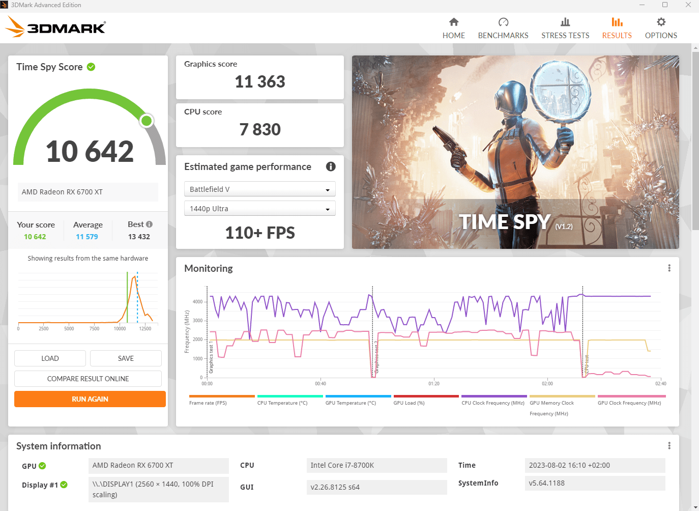

Leistung stock ist sehr schwach glaube ich, schaut selbst. TS 2x, 1x FSE

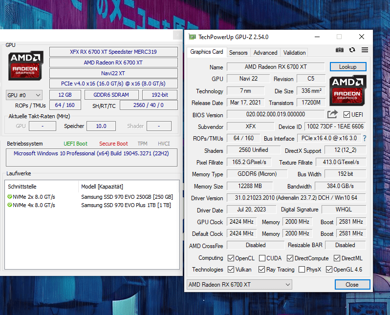

Im Idle bleibt in GPUZ PCIe auf 3.0. Müßte das nicht runter auf 1.1. Also vorher war das so, dass es auf 1.1 runter ging.

Kannst du bitte schauen in HWinfo64 Sensorstab oder in GPUZ, ob PCIe bei dir auch auf x16 3.0 bzw. 8.0GT/s bleibt und im Idle nicht runter geht?
Findest du hier deine Antwort? Stecke da nicht so in der Materie von daher gibt es nen Bild. :d
Vielen Dank, scheint normal zu sein, abhaken. 👍😊

Im TS ca. 110 Grafikpunkte mehr.

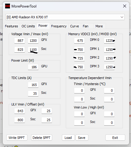

Da ich gerade viel Zeit habe und GPU Leistung brauche (Alan Wake 2), habe ich noch etwas rumprobiert. Folgendes fahre ich jetzt erfolgreich. Diesmal in Kombination mit dem MPT, weil das in bestimmten Settings enorm Strom spart.
MPT Settings
GFX Spannung: 1075 mV (-125)
Soc Spannung: 1100 mV (-50)
VDDCI Spannung: 800 mV (-50)
MVDD Spannung: 1300mV (-50)

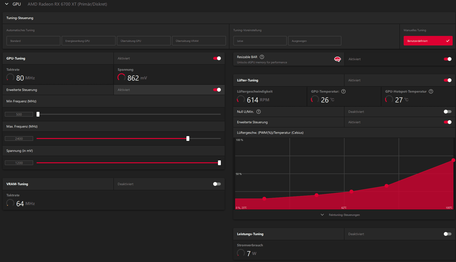

Sie sind in der Tat sehr schlicht gehalten, aber äußerst wirkungsvoll. Im Adrenalin unter Leistung GPU-Takt auf 2400Mhz. Das reißt die Spannung automatisch mit runter. Unter Volllast liegen an 1,043V.
130 Watt ca. max.
Vram bleibt komplett stock. Durch den Riesencache, 96MB Infinity Cache, wird die meiste Arbeit dort geleistet, Vram-Zugriffe minimiert.
Ich habe dann noch im MPT ein wenig optimiert, Soc-Spannung etwas runter und Vram-Spannung runter. Sie sehen es auf den Bildern.

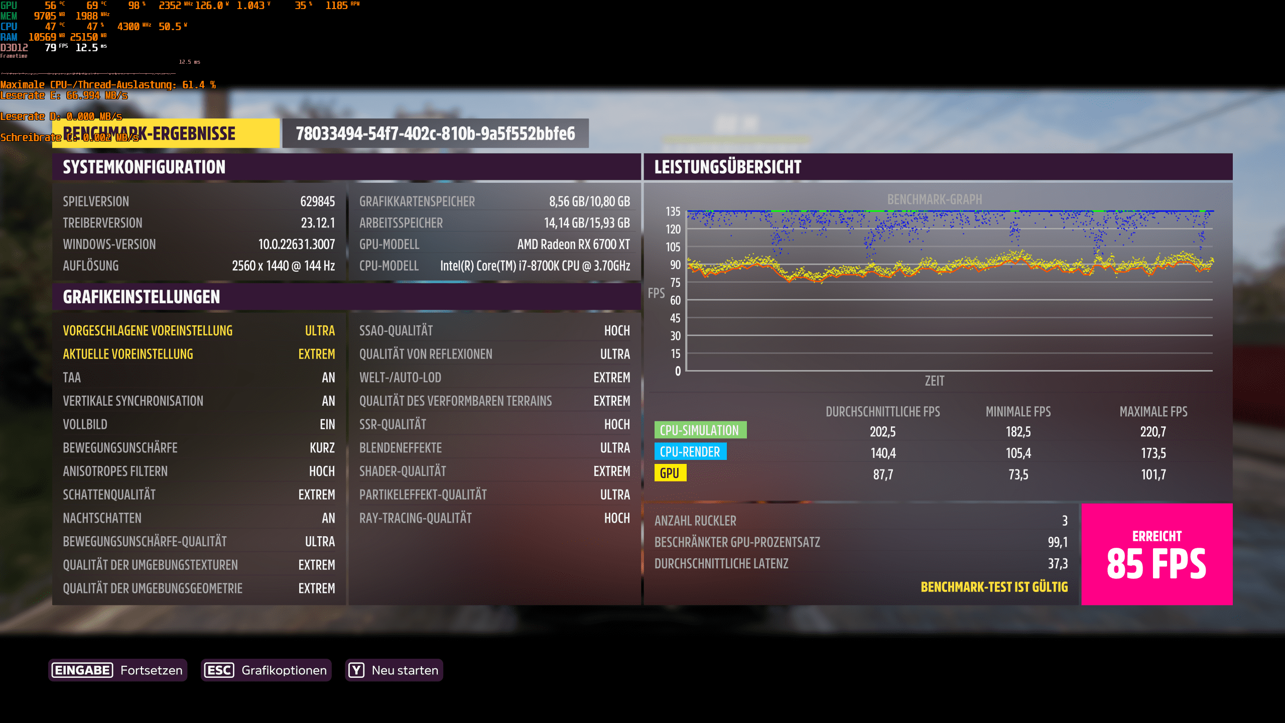

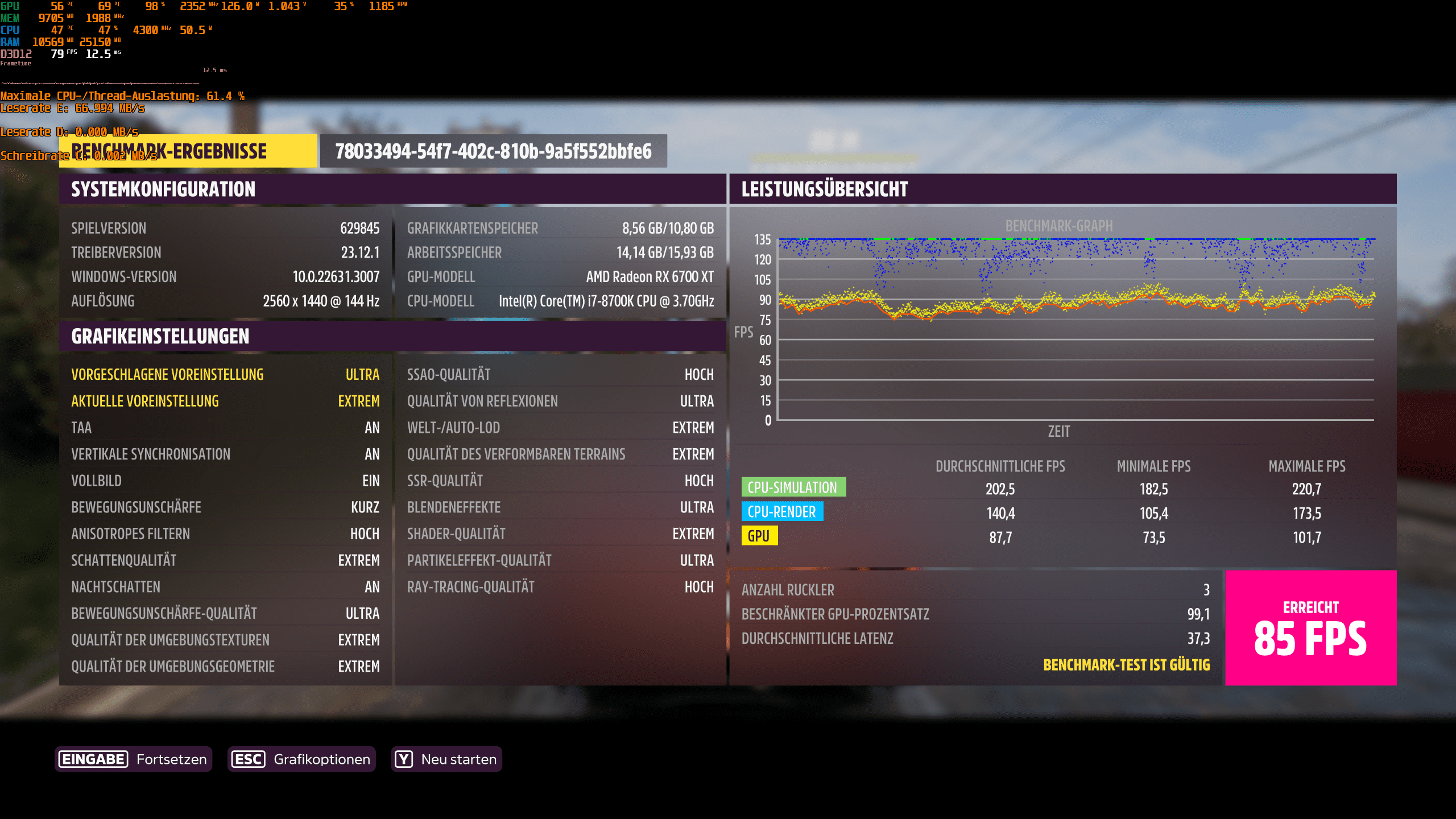

Ich mach noch schnell ein FH5 Bench QHD, Extrem-Preset, damit man sieht, dass trotz niedrigem Takt, noch was geht. Ich editiere ihn dann in diesen Post rein.

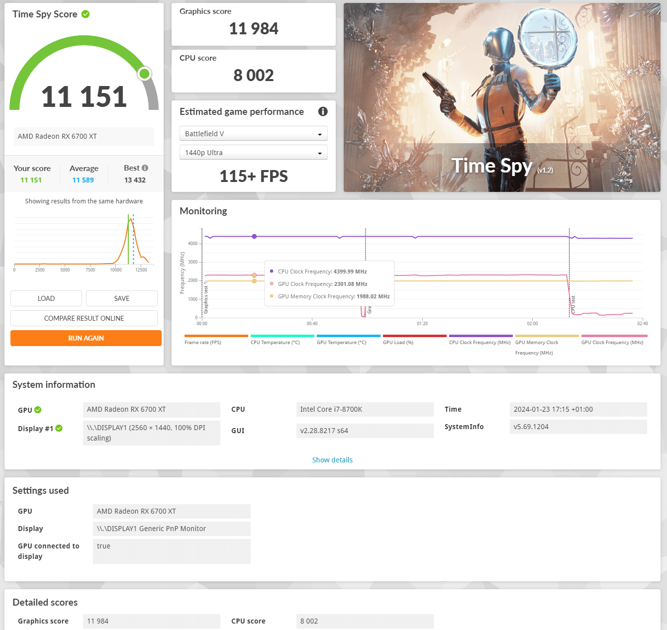

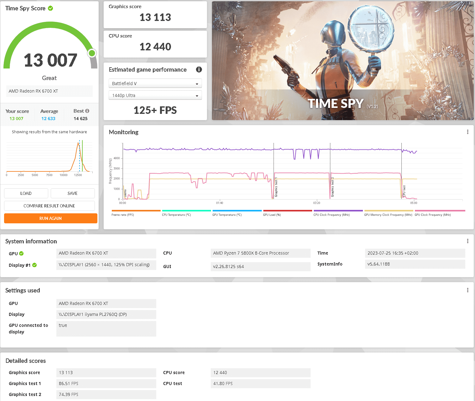

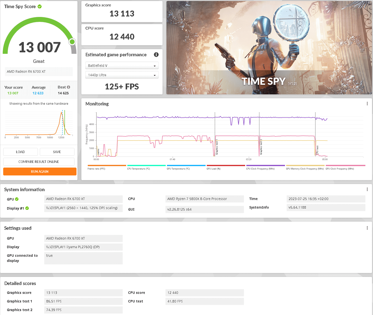

Ja bin da sehr dran interessiert, danke dir. Habe meine 6700XT (Zweit-PC) auf 2400mhz GPU und 1125mV runter, 1100mV gab einen Crash ingame nach 30-45min. Sehe aber dass die Watt-Zahl deutlich runtergeht, habe 145 Watt maximal. Aber der Zweit-PC läuft auch nur an einem 1080p Monitor.
Du hast im MPT 1125 eingestellt? Was liegt im AB OSD während des Zockens bei Volllast an, GPU-Volt?
Bei was hast 145 Watt? Ich lass mal TimeSpy laufen und schau dort auf Watts. Editiers dann hier rein.
Edit: TimeSpy sinds mehr Watt, im Grafiktest 2 160 Watt. Aber bei meinen Forza Rennspielen, sie sind sparsamer, ist es viel weniger. TS-Bench noch im Anhang mit 2400mhz Treibertakt.
