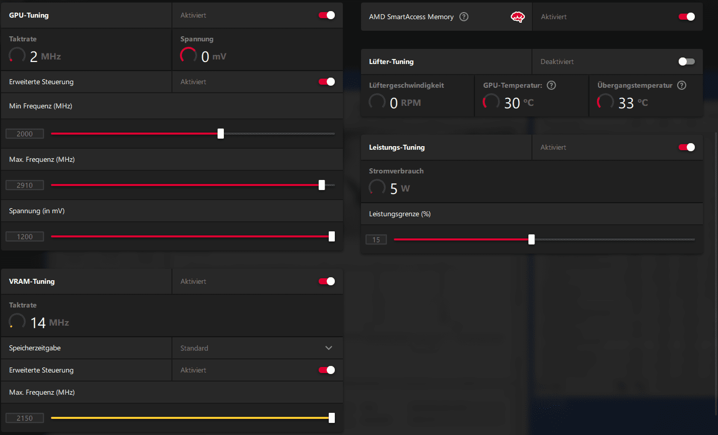

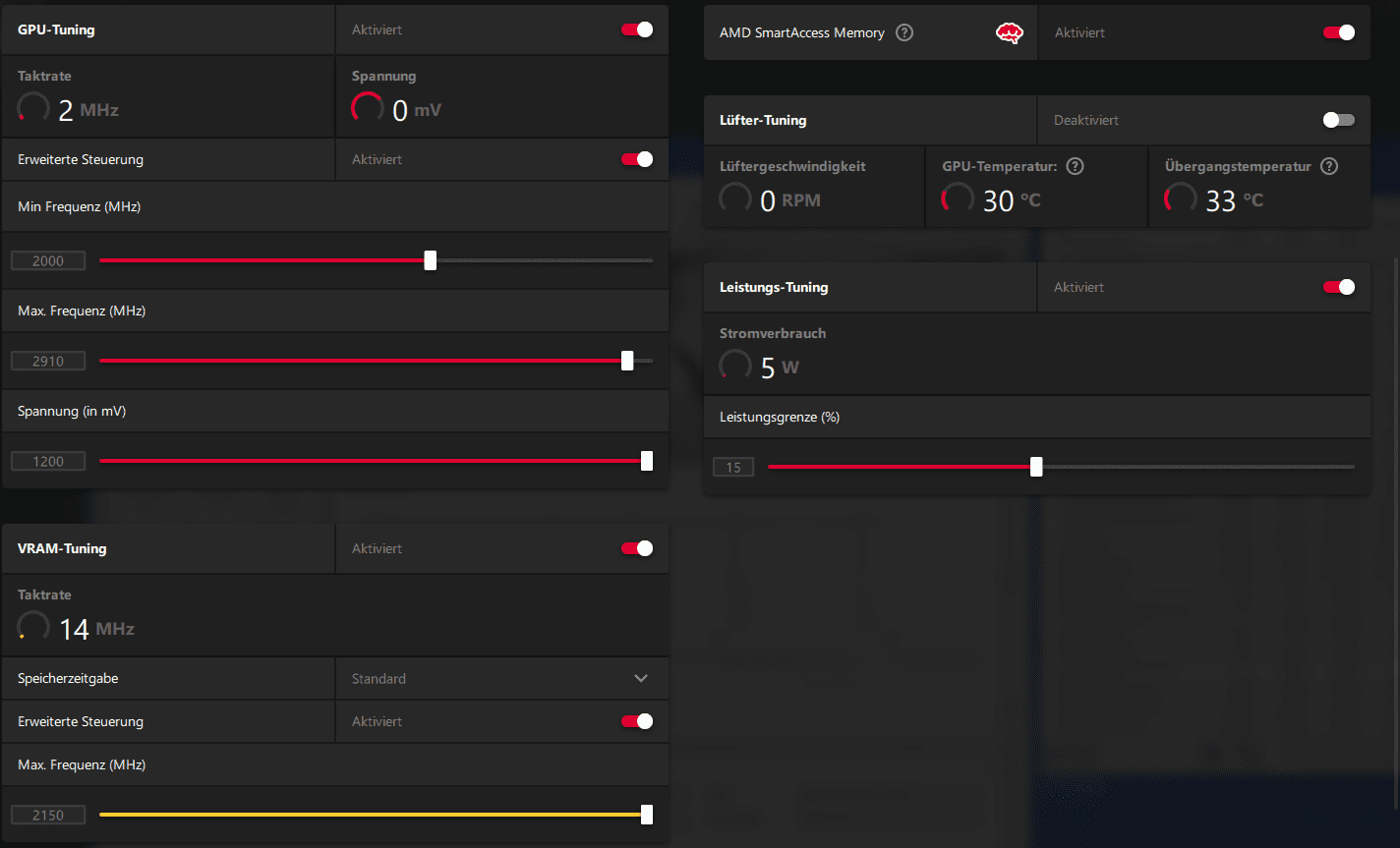

Gesagt getan :d
Danke für eure Hilfe <3
Wattman 2910mhz Chip und 2150mhz Ram
Ich teste noch eben ob diverse Games auch Stable sind und morgen werde ich mal etwas Undervolting probieren. Danke erstmal :d

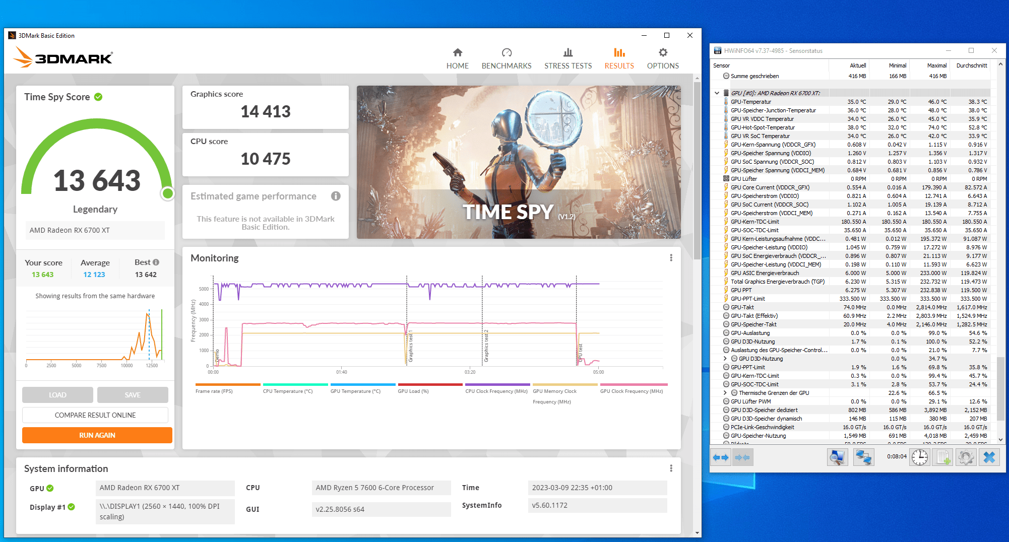

Ihr könntet euch doch auch mal in der Timespy Rangliste eintragen lassen. Da rutsch ich zwar wahrscheinlich noch weiter weg von Platz 10, aber egal.

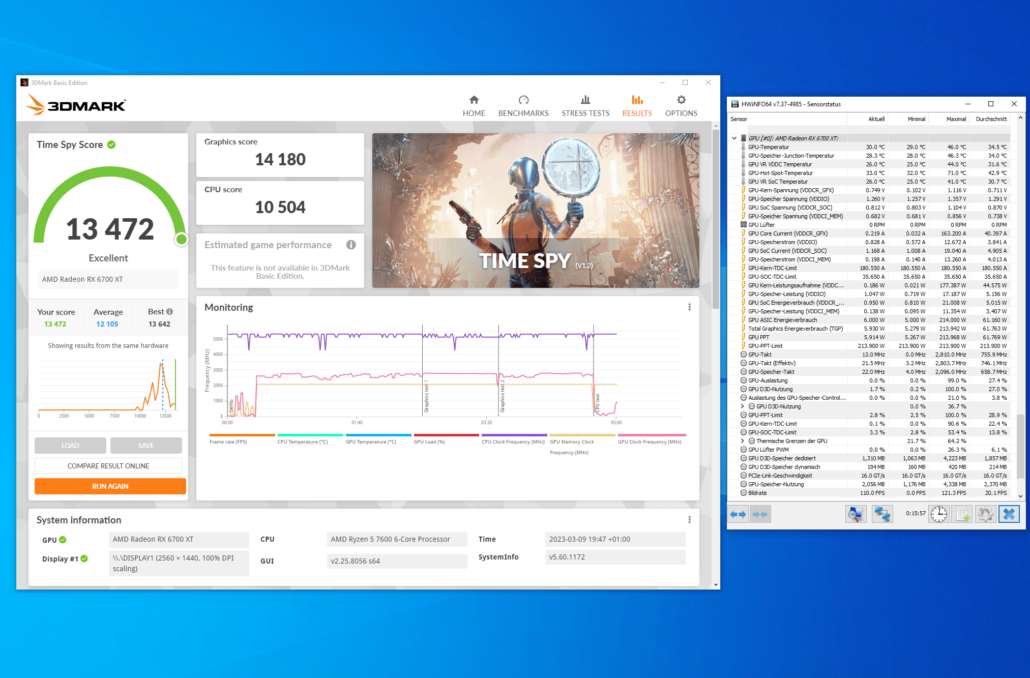

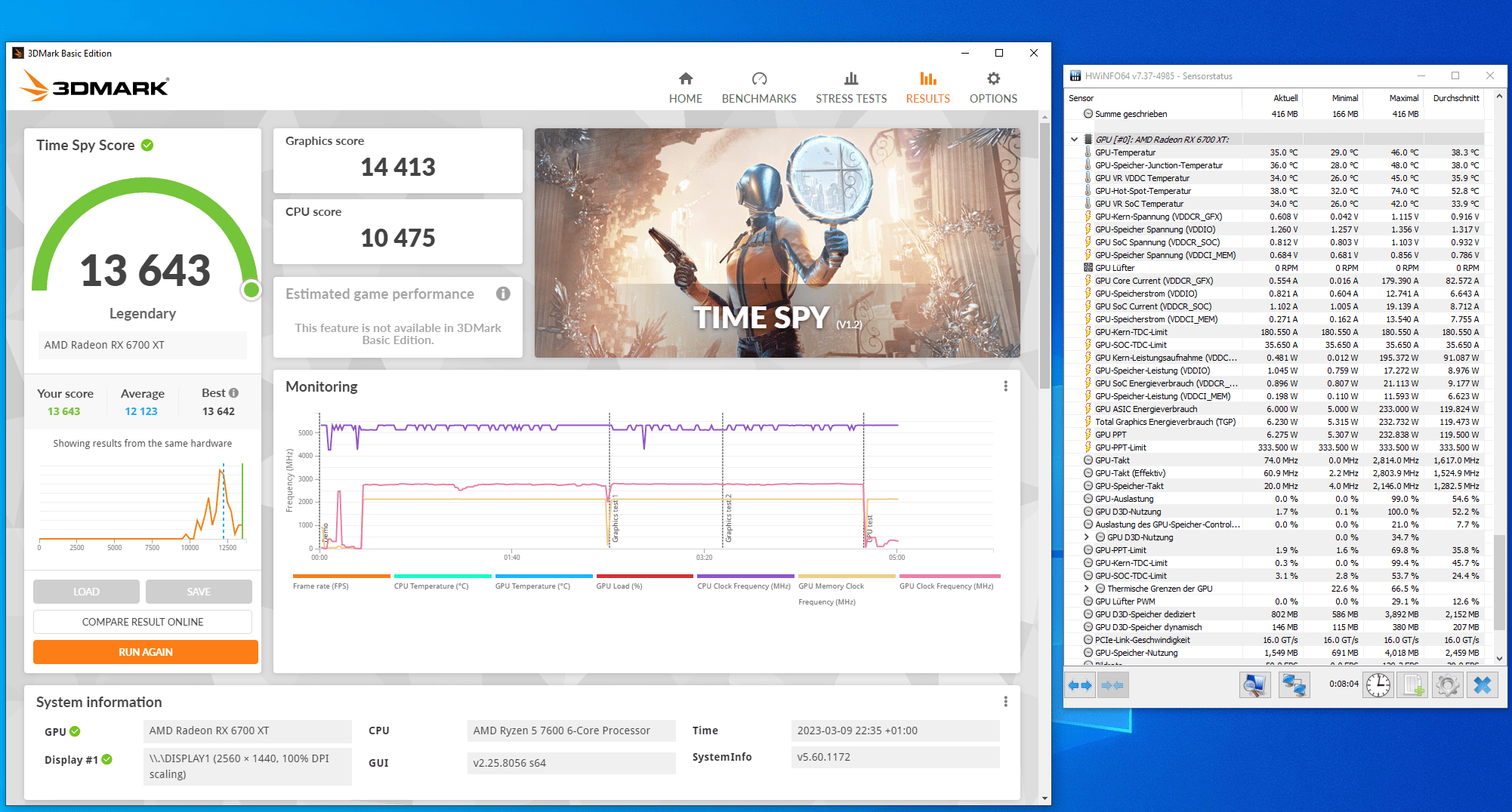

Ich hab vorgestern einen neuen persönlichen Rekord im Time-Spy geschafft.
13843
Hätte gar nicht gedacht, dass ich an meinen alten Score nochmal rankomme.
das war jetzt mit 2950 MHz im Treiber und 1070mV und 2150MHz RAM und 15% mehr Power. Alles nur im Wattman eingestellt. Gehäuse natürlich offen.

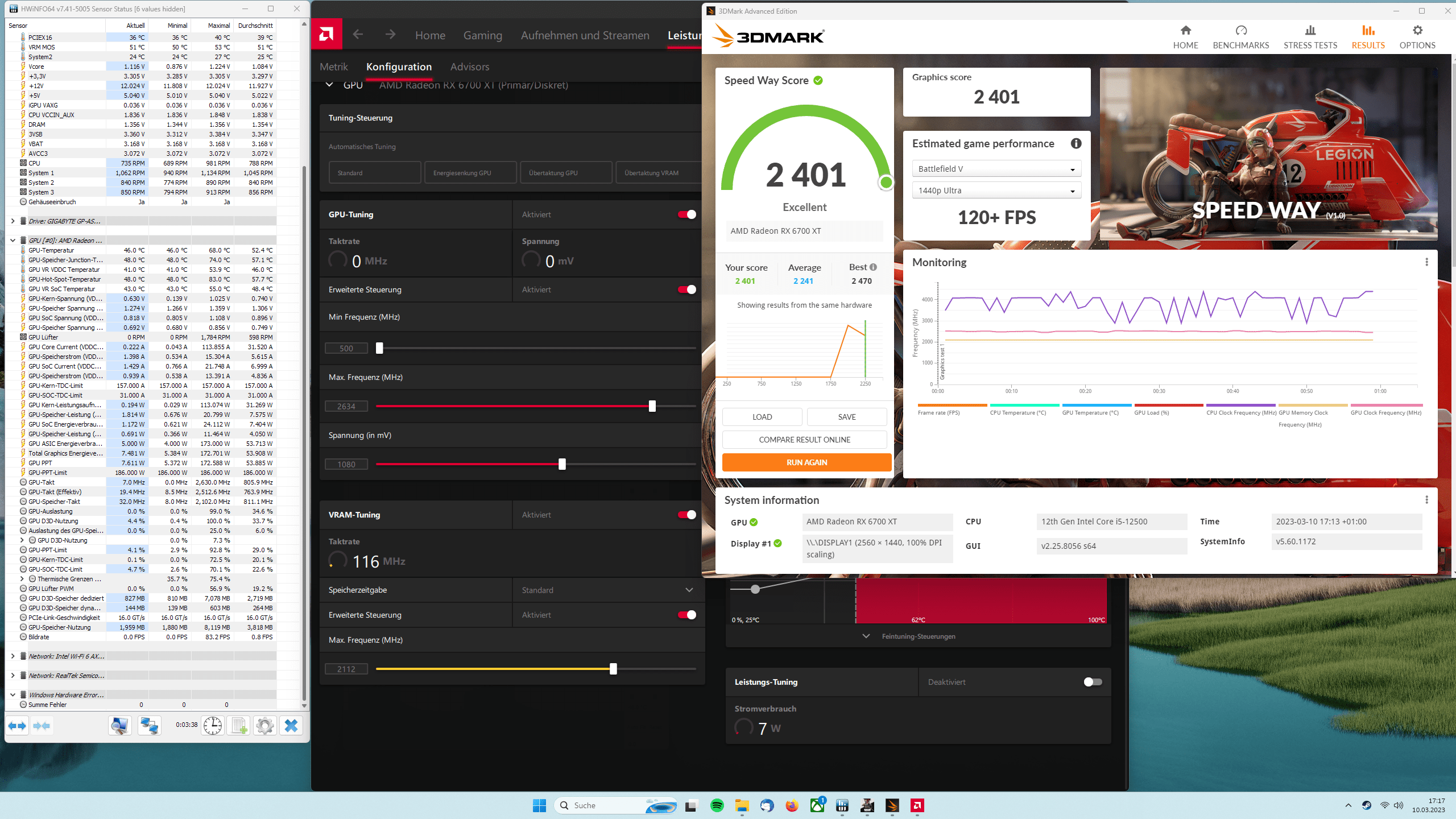

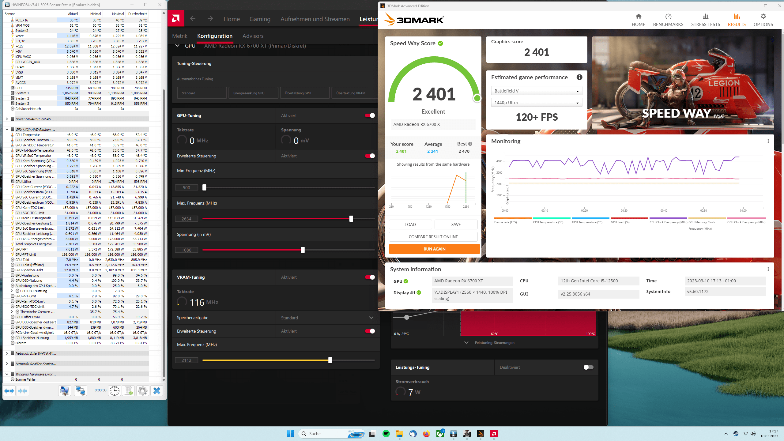

Der neue Treiber ist im Timespy leider nüscht. Dafür rockt er im Speedway! Mein Alltagssetting ergibt so 2400 Punkte bei maximal 173W ASIC Power.
Den hatte ich eben testweise mal mit Pl + 15W und 2800 Mhz @ 1100mV laufen lassen. Läppische 2470 Pkt. bei 213W max kamen da raus. Absolut lächerlich die Mehrleistung für das benötigte Mehr an Leistung. Sweet Spot treffen fetzt! :banana:

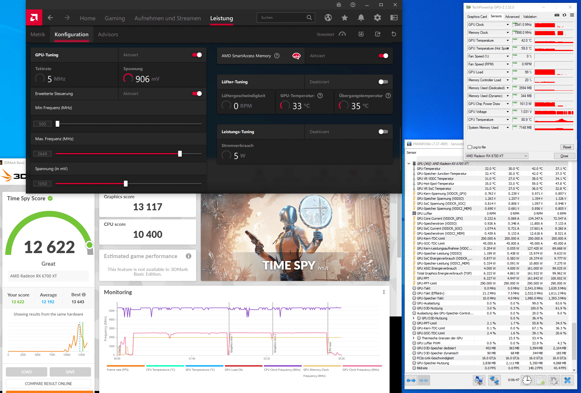

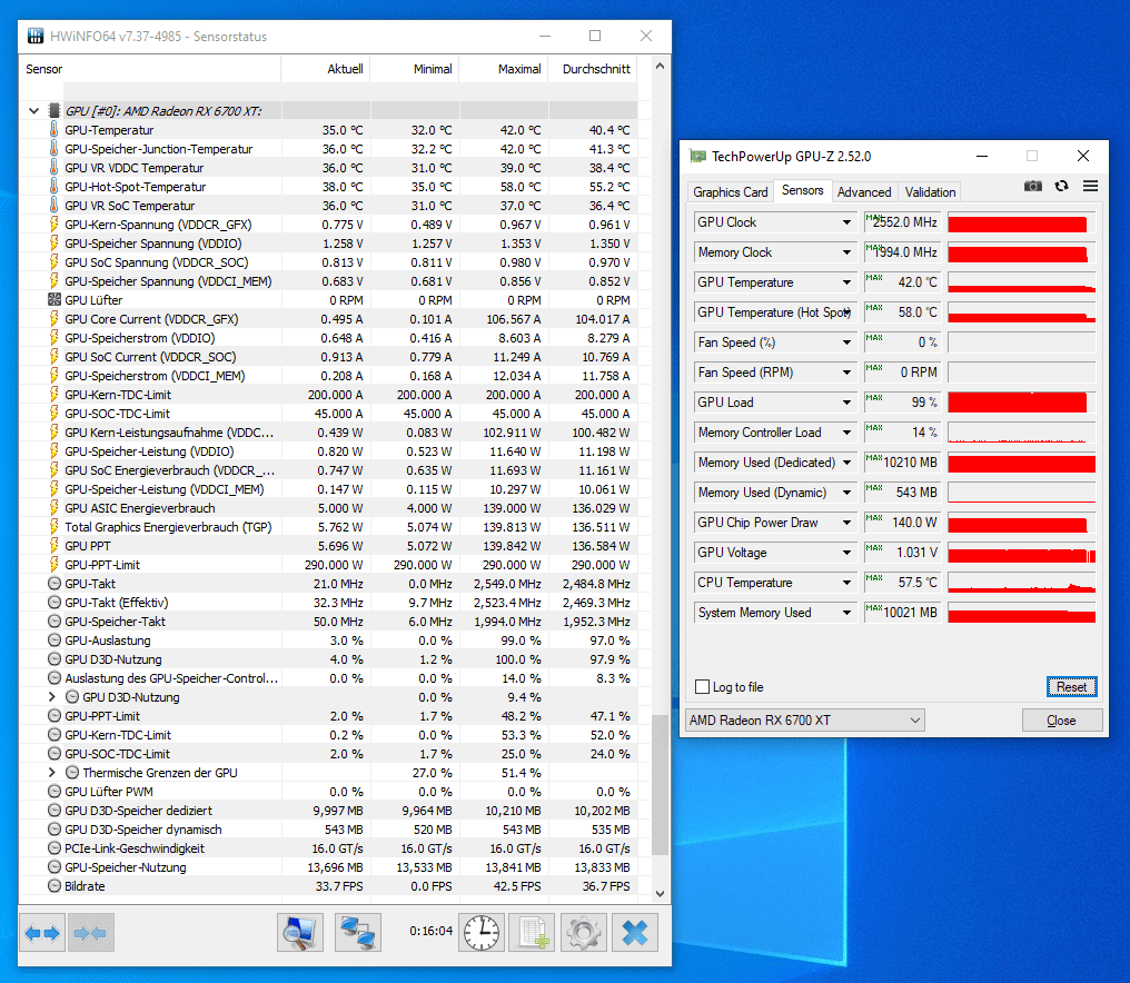

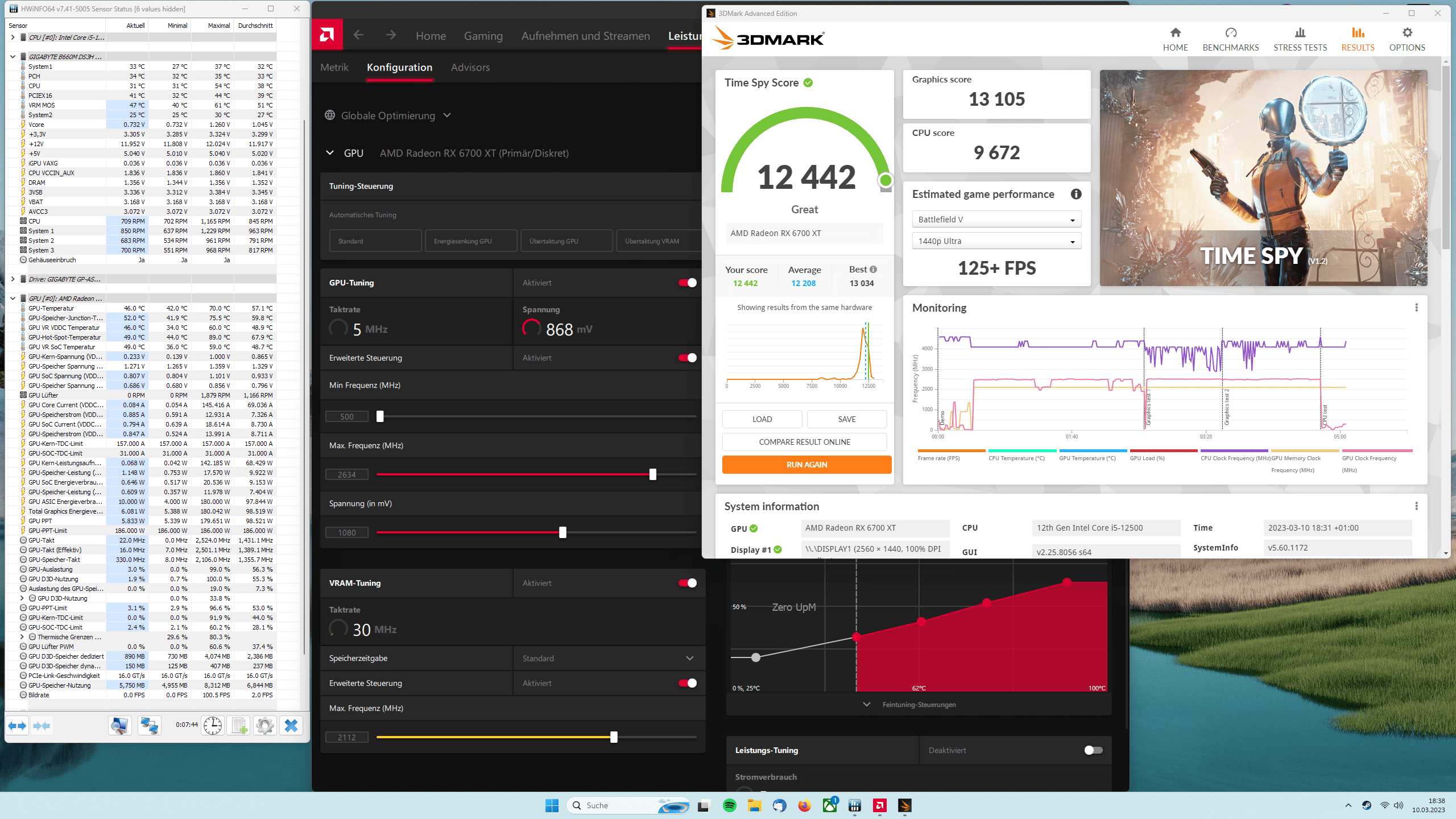

Ich habe mal etwas mit Undervolting rumgespielt. Ram Takt unangetastet. Das testen war etwas umständlich da nicht wie sonst unter Luftkühlung irgendwann Artefakte aufgetaucht sind, sonder der Treiber schlicht direkt abkackte. Also immer in 10er Schritten Änderung vorgenommen, Profil im Wattman gespeichert und so weiter. Das letzte Profil ohne Absturz dann wieder hergestellt und das war es dann. Nicht überaus nervig aber schon umständlicher.
Als erstes hatte ich mir 1.11v als Spannungspunkt gesetzt und versucht soviel Takt wie möglich zu erreichen. Warum ich beim PT rumgestellt habe weiß ich auch nicht, ändert sich ja nach dem Mod nicht bemerkbar.
Hier nach ca.30min Shadow of the Tomb Raider, Settings alles max, auch RayTraycing, aber nur smaa2x
Getestet im ersten Dschungelabschnitt nach dem Absturz. Also schon viel RayTracing und Last.
Hier sieht man auch schön das sich das temperaturtechnisch, außer beim Hotspot, durch den einzelnen 360er Radiator denke ich mal, noch nicht so wirklich viel verändert hat.

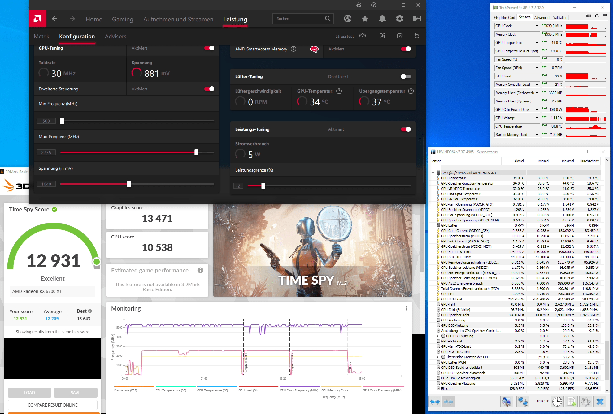

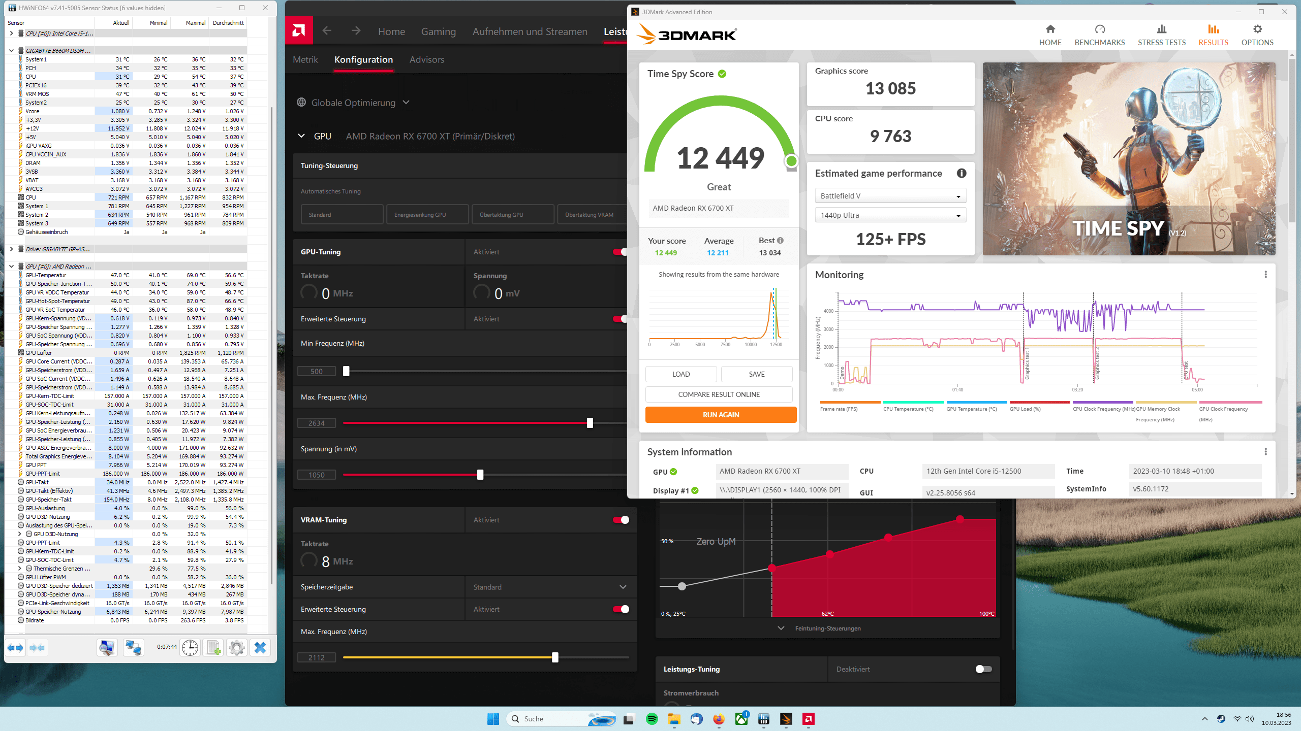

Als nächstes habe ich alles zurückgesetzt, den ChipTakt auf Stock gelassen und versucht die Spannung aufs minimum abzusenken.
Hier ebenfalls nach ca.30min TombRaider an der gleichen Teststelle im Spiel
Die Temperaturen sind hier schon deutlich niedriger. Das gefällt mir wirklich gut so. Wenn man bedenkt, das ist auch worst case. Also mit RayTracing etc.
Zum max OC sind das zum Vergleich, in Spielen, so um die 8-10° Grad beim Chip und fast 20° Grad beim HotSpot.

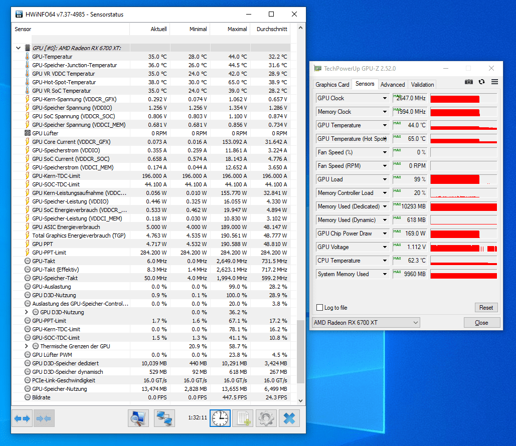

Vram OC zieht ganz schön, das darf man nicht vernachlässigen.
Ja, ist Spielstabil. Die Tomb Raider Szene ist bei 40 fps and dieser Stelle. Also schon viel GpuLast.
Würde das so nicht zocken, da nicht 60fps locked, aber zeigt halt schön den worst case.
Edit: Jup, Tomb Raider hat RT, deshalb dachte ich das es sich gut eignet. Metro Exodus habe ich leider nicht :cry:
Offenbar ca. 10W für den VRAM:

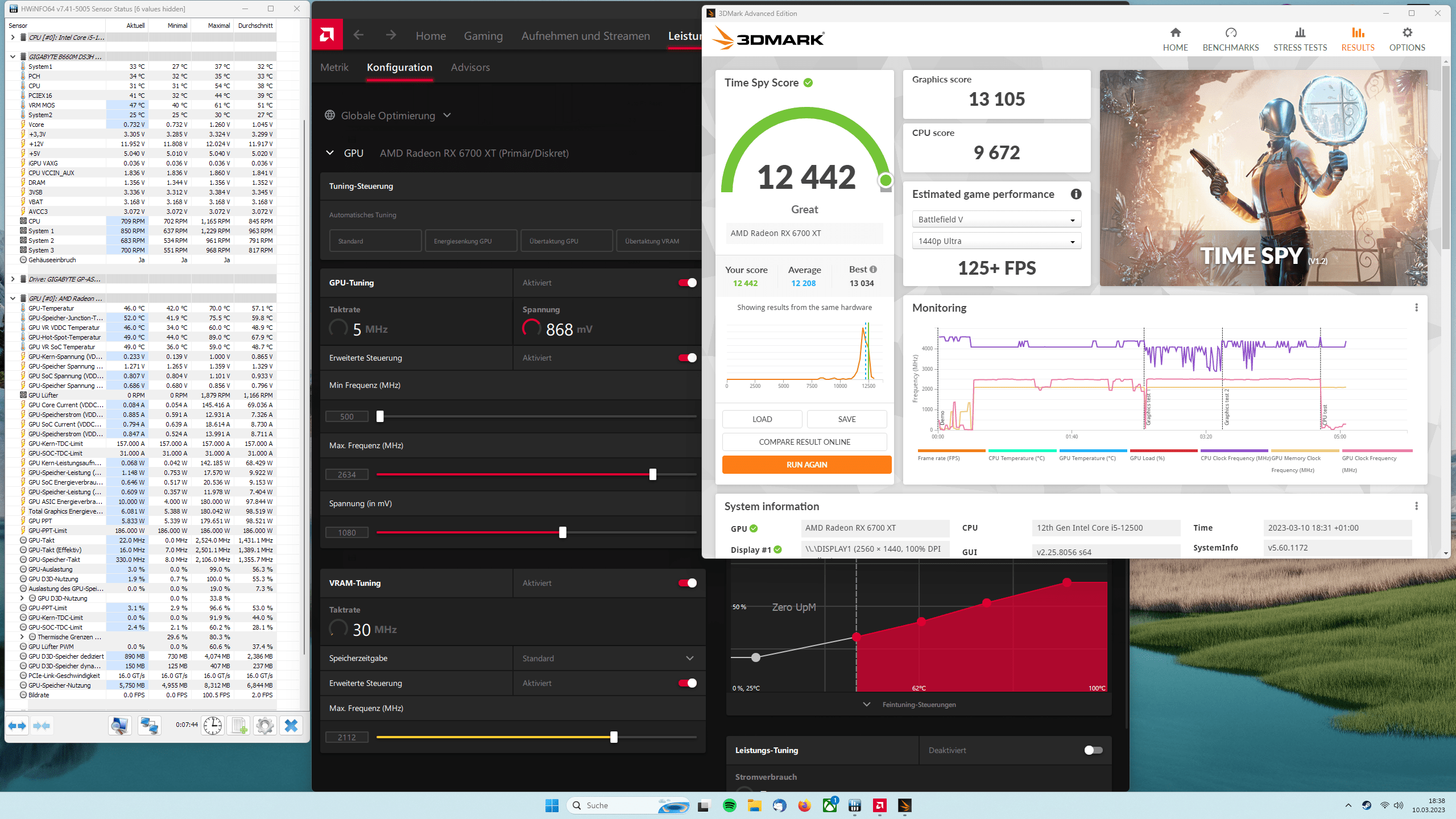

Das sind viele Punkte für 230w, schaff ich nur timespy/bench stable.
Aktuell hab ich bei TS knapp 14100 Punkte bei ~230W:
- WM GPU/Mem 2680/2198 MHz - 1080mV schnelle timings 2, +7% PL
- MPT CPU/SOC 1100mV/1100mV SchnelleTimings 2
COH3 und FH5 (Ingame Benchmark 85 FPS Max Settings) war Heute stable

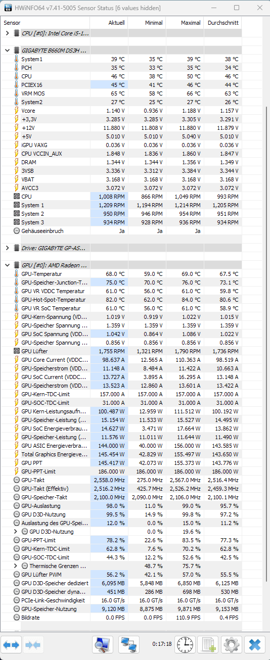

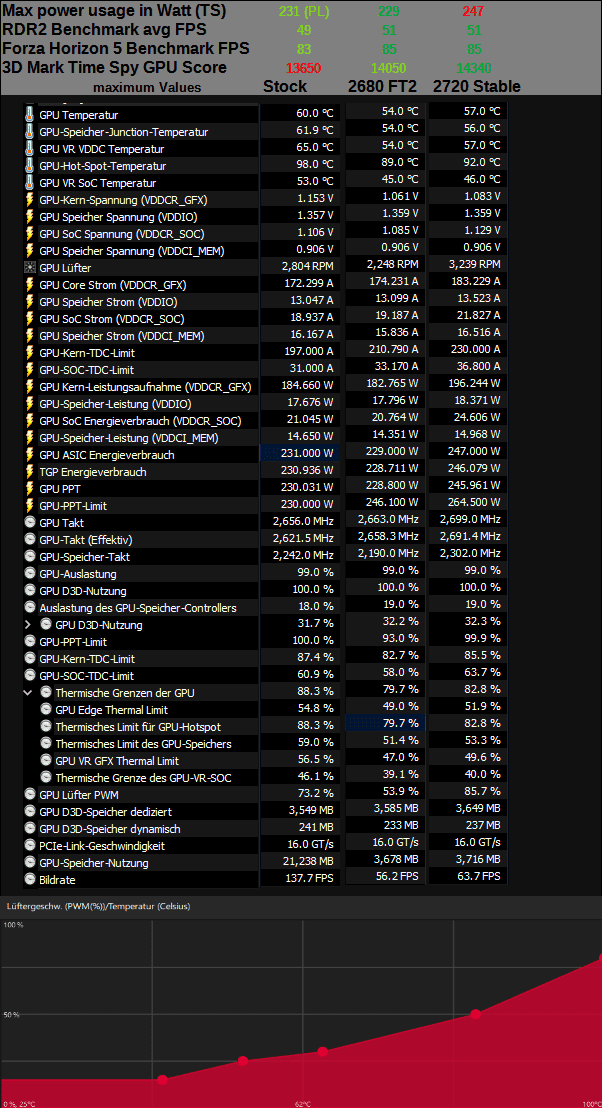

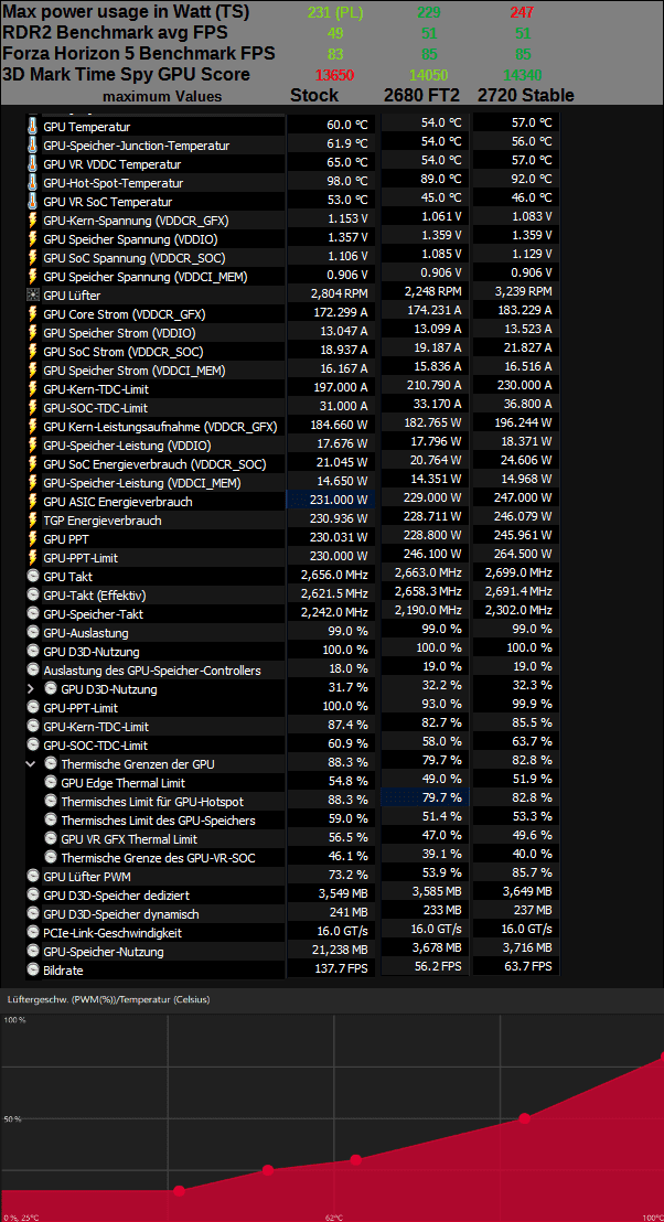

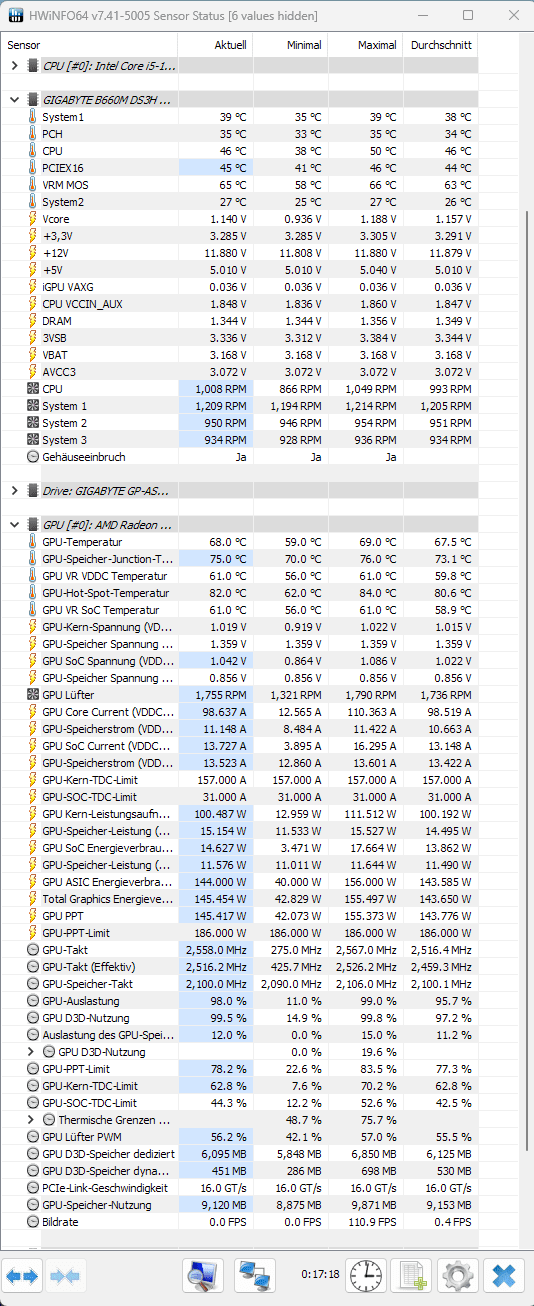

Hab mir mal fix was zusammengebastelt als schnellen Vergleich für mich eigentlich, aber wieso nicht auch hier posten dachte ich.
HWIFO jeweils die max Spalte von einem 3D Mark TS Durchlauf, plus zwei Ingame Benchmarks.
Ich finde es immer wieder interessant zu sehen wie Timespy auf Speicher OC reagiert. Es scheint als ob Timespy ein bestimmtes coding verwendet welches den Cache der Gpu zum choken bringt.
Sobald man dann am Speichertackt dreht bekommt man bei höherem Chiptack auch überproportional mehr Points raus, weil man den "Durchsatz" erhöht.
Komischer Weise stört das Speicherinterface hier noch nicht wirklich.
In real world Games sieht man durch die lahme Speicheranbindung von 192bit dann halt aber meist keinen Mehrwert durch den schnelleren Speicher.
Aber es ist schon heftig was deine Karte and Saft zieht. Knappe 250watt bei 2700mhz. Oooof. Bist du in Games dann über 200watt?
Naja gut, 10-15 Watt werden hier wohl allein der Speicher ausmachen, aber trotzdem.
Also die knapp 250W werden eigentlich nur in 3D Mark erreicht.
In RDR2 sinds dann zB. max 200W und FH5 190W beim ingame bench.
Stock werden eig fast immer die 230W erreicht (Perf. Bios), beim 2680MHz FT2 sinds dann nochmal weniger bei gleicher Leistung in Games im Vergleich zu 2720MHz und vram max takt FT1.
Krass. Das ist schon ordentlich viel. ~150 Mhz mehr Takt, aber 50W mehr Verbrauch. Meine Karte läuft bei ~2500+ Mhz in Cyberpunk und im Durchschnitt unter 150W Asic Power. Den Shot habe ich nach etwa 20min Gameplay erstellt. 3D Mark ballert dabei gut mit 180W max rein.
