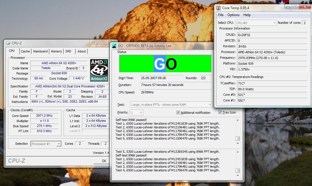

2970 MHZ macht er bei 1,35 Volt leider nicht stabil mit. Nach 2,5 Std hat orthos nen fehler ausgespuckt.
die knapp 3 GHZ scheinen mit 1,375 Volt stabil zu sein. Orthos läuft jetzt seit 8 std...
Heute nacht teste ich mal was noch möglich ist.....

:mail: http://www.abload.de/image.php?img=mito2opy.jpg :mail:
Schreib es mal oben rein - damit Du es auch siehst - ich glaub jetzt packt er auch 1,3 Volt :wayne: :hail:
