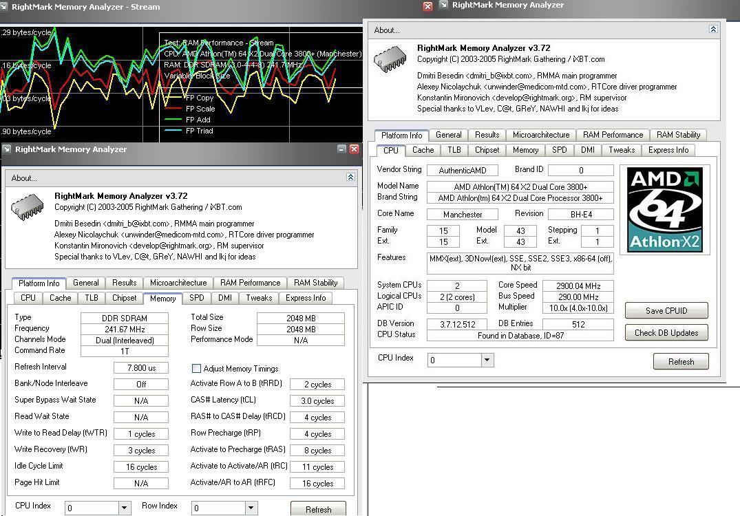

Weiss es gibt da ja eine Reihe von Timings, die man mit A64 Tweaker auslesen kann.
Ich habe bemerkt, dass das MSI Diamond Non-Plus CR=2 fährt und nicht wie das "Plus" auf CR=1.
Daneben gibt's noch drei andere Optionen, die ich festlegen muss, wenn ich diesen Abschnitt auf "Manuell" wechsle. Und die habe ich herausgefunden. ("Max. Async Time" und "Read Preamble".)
Wo ich nicht ganz durchblicke ist der TREF-Wert. Ich habe da letztens was probiert, da hat er nicht mehr gebootet.
Weiss jemand einen Link, wo ich nach Vergleichswerten schauen kann?

He das Tool ist denn geil... Hat ne Menge Testfunktionen drin. Aber einge Angaben sind sehr kompliziert.
Ich werd aber nicht schlau daraus. Meine Ram haben 7.8Ns Refresh Intervall. Bei Teiler 166 würde das.... ... muss dann mal nachschauen, ob ich im Bios dies Auswahl habe...
Hier mal ein Auszug
> Memory Analyzer "Memory"
> Memory Analyzer SPD
> Memory Analyzer CPU
Also das Tool ist wirklich gut. Da kann man mal einiges Testen und Tests machen. Vor allem eben für Speicher.
Wenn mir einer nun einen Tip hat, ob meine Annahme richtig ist, was den Tref Wert angeht, bin ich dankbar.
PS: Was habt ihr für Ram TestWerte? Mich dünkt, bei mir ist der Datendurchsatz eher niedrig.
Ich könnte ja bis ca. 270 1:1 fahren. Aber für'n Normalbetrieb reicht Teiler 5/6 DRAM FSB Also Teiler 166. Ich stell dann mal die CR auf 1. Wie sieht's eigentlich mit dem Hex-Wert aus. Ist der immer bei B0 oder muss man da auch was anpassen, wenn man den Teiler verstellt. Wenn ich CR manuell einstellen will, habe ich automatisch noch den "Hex-Wert=B0, den "Max. Async Wert", und "Read Preamble" drin.
Der Refresh Interval ist bei dir 7,8us stell mal die Tref auf 1560
Nach der Liste wär's mit dem Teiler 1296 oder 2336 ... Aber ich bin mir nicht sicher. Weil ich ja nicht DDR400 habe sondern DDR 500
Oder spielt das keine Rolle... Meine sind ja eigenlich bloss selektierte UCCC.
Ich stell jetzt mal CR auf 1.
PS: Ich hab nur die Werte ... 1552 / 2064 / 2592 / 3120 / 3632 und dann nochmals dieselben Werte mit Multiplikatoren... 2 x die gleichen Werte, 3x ... / 4 x ... usw.
Mit Refresh Period (tREF) 200 MHz 15.6us sollten die aber laufen.
Ich hab jetzt umgestellt und das macht sich wirklich bemerkbar
CR=1, Max. Async = 7 und Read Preamble = 6, Hex B0
Die Durchsatzrate ist gestiegen, aber die Linie ist unruhiger als auf CR=2. Der Durchschnitt ist aber höher.

Ich hab's jetzt hinbekommen...
CR1. Beim Diamond Plus schaltete es automatisch in CR1, Wenn ich imBios auf Auto eingestellt hatte. Aber beim Non Plus nicht.
Jedenfalls geht's jetzt.
