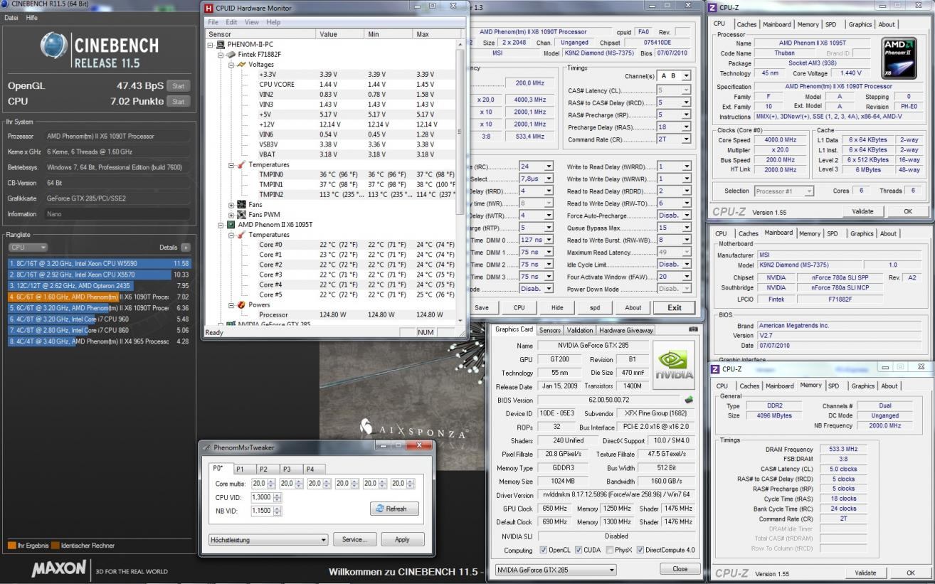

So unstabil ist folgende Einstellung...
NB x9 - 2340mhz bei 1,20v
> Die HT Voltage geht bei mir von mindestens 1,20v bis maximal 1,820v :fresse:
Über AOD lässt sich recht VCore stabil takten, wenn man die untere Turbo Core Einstellung mit einbezieht.
Hier ein kurzer Test:
attachment.php
Weiter geht es mit K10Stat...
EDIT:
Mit K10stat klappt es wunderbar.
Sämtliche VCore Schwankungen und die unterschiedlichen Kerntaktungen sind auch verschwunden.

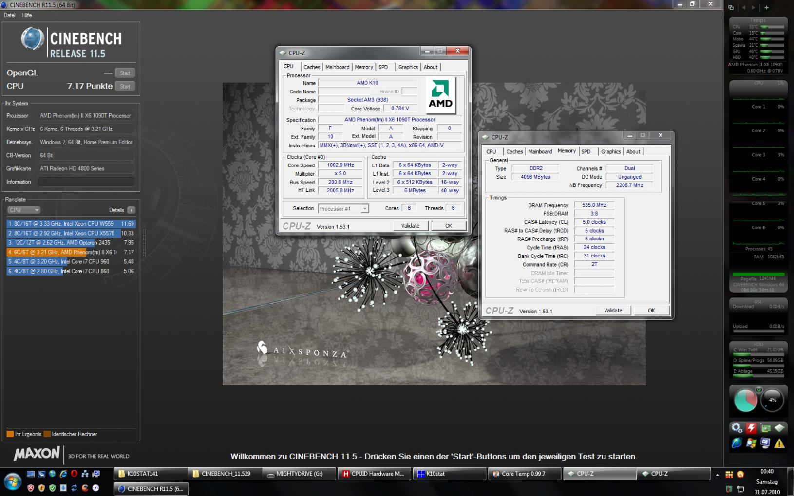

Isch hab es mal via 1095T @ 4GHz probiert:
attachment.php
I :love: it! :haha:
@Hambuger Jung
Dann lass mal HT Voltage @ Auto.
Wieviel Volt bekommt dein Speicher?
@Hugo Lost
:coolblue: Schönes Ergebnis!
MfG

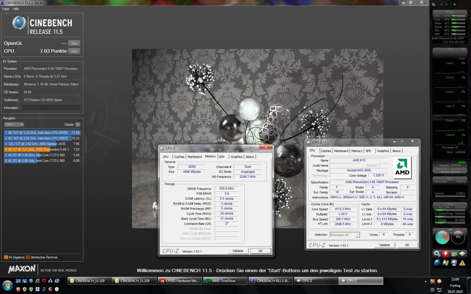

@Phantomias
Hm,
Ich kann kein Bild erkennen.
Sicherheitshalber hab ich aber noch mal nachgelegt (4,11GHz).
PS:
K10stat ist der Hammer.
Sämtliche Probleme verschwunden. So macht takten Spaß :)
