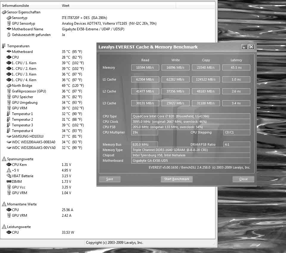

So hat geklappt und der Speicher bleibt recht kühl (gut handwarm nach 45 min Linx) und mein Speicherdurchsatz flutscht jetzt wie ich mir das vorgestellt hab
@SAE würd dir ja nen Bier ausgeben :d wenn in der nähe vom Legoland wohnen würdest
Danke
