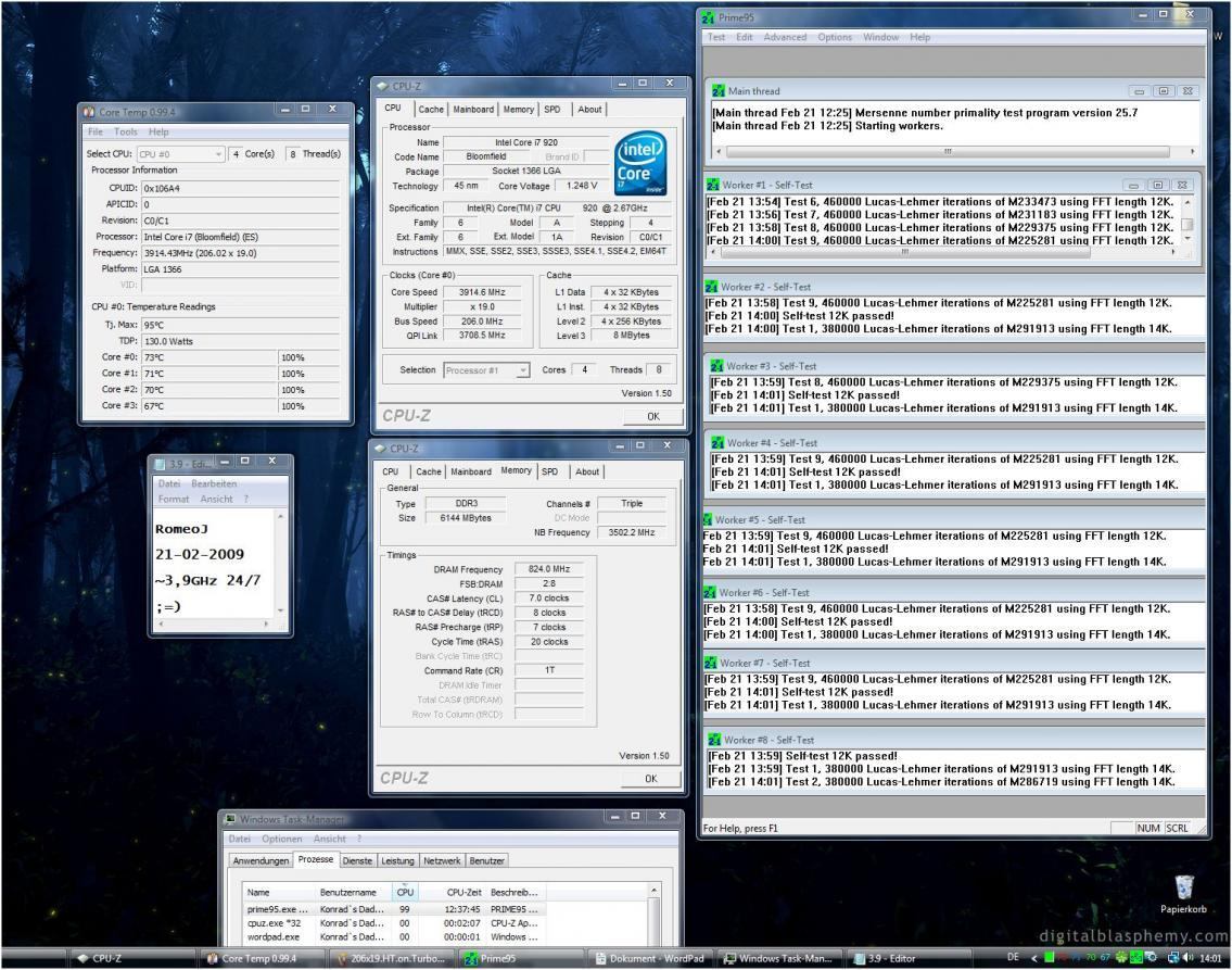

Jepp..ohkai..also das Setting von #2060 Posting...da kam er dann plötzlich.
-->Vielleicht doch ein tucken mer VCore..?

Besten dank...19x206 klappt wunderbar stabil...:shot:
Der nächste Eintrag in der Liste...jippie....

i7-920 | 3915Mhz | 1.248v | 19x | 211Mhz | DDR-III-824Mhz | off | Gigabyte EX58 UD4P | LuKü | 3838B005 | Boxed | --- | RomeoJ
..und die Temps sind ja mal genial...:fire:

Hi,
also ersteres scheint zu stimmen. Ich prime gerade mit 1.328V und das läuft. Prime Small ist soweit durch und momentan lasse ich es etwas mehr als einer Stunde "querbeet" laufen.

Run ist vorbei, du hattest wohl recht, 19*211 braucht weniger V-Core als 20*200:
Mal schauen ob ich noch weiter runter kann.
20*200 lief mit 1.344!
