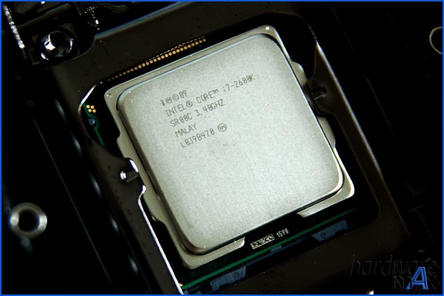

Sag mal is bei euch der CPU Sockel auch praktisch genau so hoch wie die CPU. Bin nicht sicher ob der EK Kühler der ja über alles geht wirklich komplett auf die CPU kommt...
BCLK ging bei mir nicht und Multi habe ich gar nicht getestet, da ich zu der Zeit auch das ASUS Maximus 4 Extreme da hatte und ich dann das Board vorgezogen habe.
hm, wenn jemand easytune drauf hat, wärs super wenn ihr mal probieren würdet euren multi im OS zu ändern.
Zum benchen doch ok. :)
Schaut mal pls...habe ganz dünn wärmeleitpaste an den Sockel in dem die CPU sitzt geschmiert. Auf die CPU selbst sogar dicker, mehr als ich normalerweise drauf mache. Dann habe ich den Kühler nur mit der hand draufgelegt (nicht verkantet) und abgenommen. Wie man oben rechts sieht (rot eingekreist), berührt er schon den Sockel ohne das er wirklich festgezogen war.
Ist euch das nicht aufgefallen?
Kann es ein, dass für die Sockel andere Bodenplatten nötig sind?
mom ich such schnell ein bild aber bei mir steht er deutlich drüber (2-3mm) ich schleife meinen wahrscheinlich noch.
Auf dem Bild kann man leider nicht erkennen, ob die CPU höher ist. Aber genau die beiden oberen Ecken der Halterung im Bild scheinen mind. gleiche Höhe zu haben.

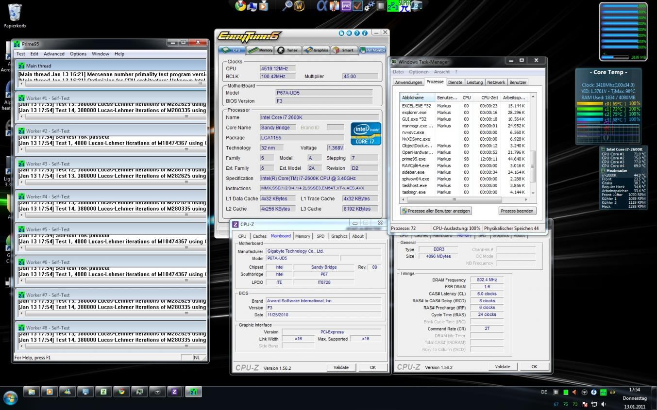

ich komme scheinbar mit der Spannung runter wenn ich den System Agent Voltage mehr Saft gebe ?
im Moment loadline 1 von 1.33 auf 1.31 und primelt auch schon eine Zeit lang. Davor bin ich nicht einmal ins Bios gekommen.

Edit: Hab eben Bilder angehängt. Der zweite run dauert zwar noch nicht lange, aber wie gesagt normal gabs nicht einmal ein Windows mit so wenig Spannung. Die Rams sind auch höher...
Habe mal im BIOS alles auf Standard gesetzt und Neustart. Im PC Health Monitor im BIOS zeigt er mir 1,21 Vcore an, könnte das die VID sein? (ist noch der 225er)
lvl 1 oder lvl2?
Bei mir geht die Vcore unter Last hoch wenn ich LLC lvl 1 oder 2 an habe..
beim ud4 kann man nur enable oder disable einstellen
Die System Agent Voltage ist irgendwie am wichtigsten ich komme immer weiter runter im Moment bin ich bei 1.32 statt 1.36 ;)
Jetzt start ich mal neu und geh gleich auf 1.25 runter
