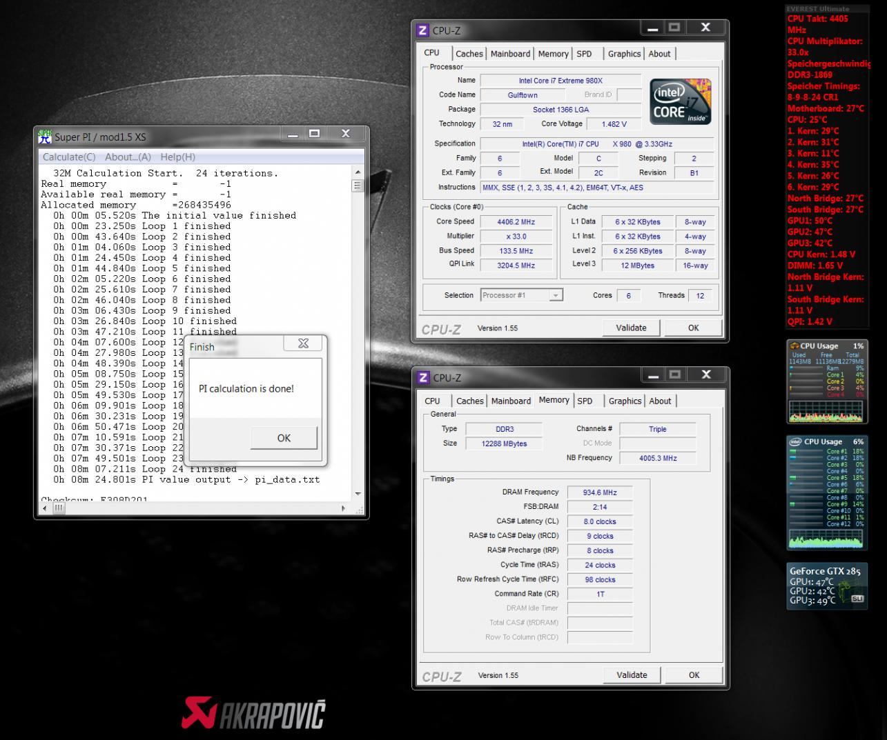

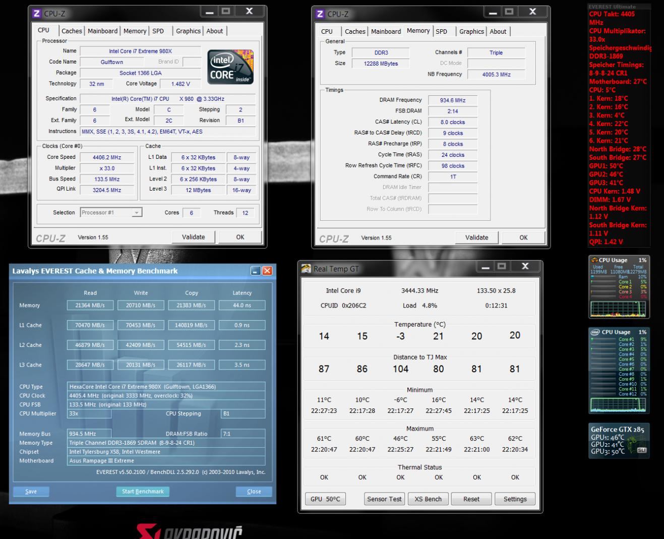

So Leute so sieht mein 12 GB Setup aus:bigok:
Hab den Uncore auf 4 Ghz gelassen weil es sich nicht lohnt für 0,04 V auf 3,6 oder 3,8 Ghz Uc runter zu takten ....
Vdimm ist mit 1,65 V auch Rock stabil ( linX+Prime+Game):coolblue:
Btw 12 Gb Corsair Dominator GT ist von der Optik schon bisschen Ram Porno :love:
