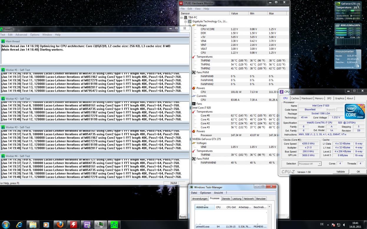

So :d,
der 3h test wäre absolviert! Ohne probs!
Vielen Dank für die Hilfe! :hail:
Der Ansatz ist garnet so verkehrt.
Ich teste grad mit 12 GB Ram, den ich mit 1347 laufen lasse.
Ich kann die vdimm schön runterziehen und den Uncore hochziehen.
In 3d11/Vantage/06 erreiche ich die gleichen Resultate, als wenn er
1600 - 2000 Mhz läuft.
Wie hoch haste deinen Uncore bei welcher Qpi/vtt ?
Das weiß ich z.Z. selber nicht so genau^^
Ich sag jetzt einfach mal um Vcore zu sparen.
Keine Sorge das wird noch aktiviert
