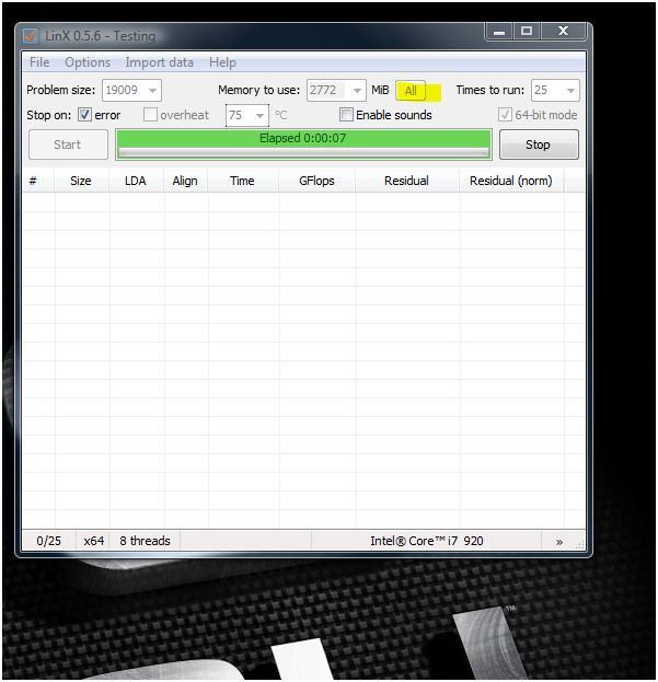

LinX mit komplettem RAM... so in etwa 25-50 Runs. Screenshot machen, falls Fehler oder Foto vom BSOD als Beweise. Dann im OCZ-Forum posten mit Settings und Fehlerbeschreibung. Falls es rennt, musst den Fehler wohl woanders suchen.
/edit. Am Besten noch ein Eleetfenster neben dem LinX mit den Spannungen und dann eben CPU-Z mit den Timings, ein Tab mit den Boarddaten etc. Wie hier beim Primen.

attachment.php
..soo meinst oder ???
Ist der dann automatisch fertig..???

So meinst...mann ist das am stocken hier alles....loool ;=)
..wie zeigt sich dann ein fehler..???

Joa... nur sind 2700MB seltsam wenig... ich habe dort 54xxMB in Nutzung.
Und wenn das i.O. dann gehe ich absolut von einer nicht kompatiblen geschichte hier aus...
Der wird nach den eingestellten Loops automatisch fertig und zeigt das oben an (blaue Leiste, die vorher grün blinkte).
Fehler siehste auch in der Leiste da oben... da steht dann was von Rundungsfehler und dass das Programm angehalten wurde oder so...

naja du solltest aber so um die 5000mb haben bei dem test ,ich startes linx lass es zein minuten laufen dann stop und starte neu ,dadurch wwerden noch mehr ram getestet ,ich lass immer 25run laufen das sind so 90min das reicht völlig
Echt kein Plan warum dort nicht 5000MB steht...echt suspekt..ich vermute wirklich das der ram nicht passt zum Board, weil wenn ich jetzt bei den PI-Blacks gucke, steht dort ~ 4800MB....

Sollten über 5GB drin stehen bzw frei zu machen sein...

Aber auch nur 50% des freien RAM getestet. ;)
Genau das meine ich. Den Trick mit dem Neuanschmeißen mach ich auch, aber nur ne Minute. Das reicht bei mir (SSD ist fix).
Ohkai..ich werde morgen bzw. heute nachmittag noch mal gucken, wieso er nicht die 5000 anzeigt...

Denke du hast bei Linx vergessen den "ALL" button anzuklicken RomeoJ.
Edit: der sagt dir das du es über OCZ direkt oder über deinen Händler abwickeln kannst, fragte ihn auch schon als ich in voller Trauer war....
nö..habe ich nicht...wie man sieht, ist er grau hinterlegt, das heisst ich habe ihn gedrückt.. ;=)
