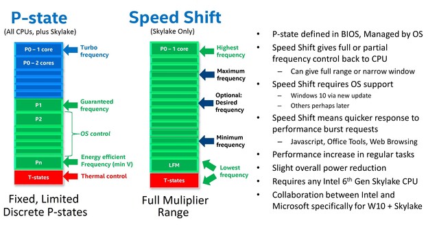

Wie und was soll Speedshift daran ändern?

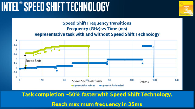

Das macht Speedshift:
Und was sagt uns das? -> es dauert eine Zeit, bis der Turbo greift. Was machst du also, wenn ne Singlethread Anwendung munter vom OS sehr sehr schnell zwischen den Threads hin und her geschubst wird?
Die Zeit zu ändern, bis der Turbo greift, ist nur die halbe Wahrheit... Es bedarf eigentlich viel eher einer Einstellung, die es dem Prozessor ermöglicht zu erkennen, ab welchem Punkt er die Taktrate hochziehen soll. Und das kann effektiv nur richtig gut IM Zusammenspiel mit dem OS passieren, denn schließlich ist es der Scheduler des OS, der die Threads verteilt.

Nach der Grafik oben braucht Speedshift immernoch 5ms. 5ms wären 200 FPS in Games. Das heist, wenn da 200 Frames rauskommen, durchläuft der Hauptthread des Spiels mal schlapp 200 mal eine Schleife... Du kannst dir selbst ausdenken, wie oft der OS Threadscheduler die Threads eines Spiels zwischen den Hardwarethreads durchschubst und wie "gut" Speedshift in dem Fall funktioniert, wenn da 5ms Aufwärmzeit notwendig sind. :wall:
Das ist doch kein Marketing Gag. Speedshift ist doch genau dafür entwickelt worden.
Das energiemanagment in der alten Form funktioniert bei immer breiteren CPUs nicht mehr. Bei haswell erst recht, da die einzelne Kerne unterschiedlich takten können. Soweit alles klar.
Und was mach speedshift nun besser? Zum einen taktet ein Kern nun in einem Bruchteil der Zeit hoch zum andere funktioniert das vom OS losgelöst.
Warum sollte Intel das nicht hinbekommen? Wenn nun die CPU merkt, dass dort singlethread Last gefordert ist könnten Kerne teilweise hochhalten bevor die Last kommt. Da gibt es viele Möglichkeiten.
Sowie der FSB zum flaschenhals wurde und ersetzt wurde, so ist das energiemanagment für moderne Prozessoren nicht mehr geeignet. Warum sollte man etwas etwas halbgares implementieren. Das ist eine Lösung für die nächsten prozessorgenerationen.

Unterstell mir so viel du willst. Aber sinnvollerweise hättest du ja mal was zu den 5ms sagen können. Stattdessen kommt Marketingbla und leere Worthülsen...

SpeedShift ist eine Kombination aus mehreren Verbesserungen. Jede für sich würde das Problem schon massiv verbessern gegenüber Haswell-E. Wie gesagt ist das Turbo-Problem, zwar auch bei vorherigen Generationen aufgetretten, aber längst nicht so massiv wie bei Haswell-E, eben durch die unterschiedlichen Taktungsmöglichkeiten der Kerne. Dieser Energiesparvorteil durch Haswell-E macht eben ein neues Energiemanagment notwendig.
Das Beispiel mit dem Tablet ist dehalb so interessant, da wie du bereits richtig erkannt hast es in der Regel nur ein 2 Kerner mit SMT ist. Wieviele Turboprobleme kennst du bei DualCores mit SMT? Und dennoch ist ein Vorteil derart spürbar. Das Hauptproblem ist also die Zeit die vergeht zwischen Idle bis Turbo. Warum soll ICH eigentlich nun wieder Beispiele nennen?
Selbst hier im Thread kannst du einiges ableiten. Hier zum Beispiel erkennt man, dass der Basistakt noch beim normalen Energiesparplan erreicht wird. Nur für den Tubro reicht es eben nicht mehr. Die Zeit bis zum Turbo ist riesig. Spiegelt sich auch sehr gut mit dem wieder was das Intel "Marketing" so erzählt:
Neben dem schnelleren Hochtakten hat man noch ein weiteren Punkt berücksichtigt. Die P-States wurden überarbeitet. Das Takten ist dynamischer und nicht so fix wie bisher.
Warum spielen die 5ms keine Rolle:
Ganz einfach, da beim kleinen Haswell oder bei allen anderen Prozessoren zuvor es auch nicht gestört hat. Warum soll es jetzt wo die ganzen P-States in einem 1/4 der Zeit durchlaufen werden es anfangen zu stören?
Ganz davon ab hast du immernoch nicht verstanden, was es bedeutet, dass das Managment nun der Hardware überlassen wird. Es ist ja schön, dass du das mit deinem Softwarehintergrund versuchst zu verstehen, aber mal eherlich es liegt doch auf der Hand. Haswell-E ist in der Lage einzelen Kerne zu takten, das Energiemanagment kann damit nicht umgehen, gerade auch weil es die Threads umherschubst. Das ist fast schon wie mit DX12. Intel hat das Problem an der backe und MS bewegt sich keinen Schritt. Nun nimmt man es am liebsten selbst in die Hand. Oben habe ich Beispiele aufgeführt wie das gehen kann z.B. extrem Simple mit einem größeren Delay bis wieder runtergetaktet wird. (da wird Intel sicher bessere Ideen haben)
