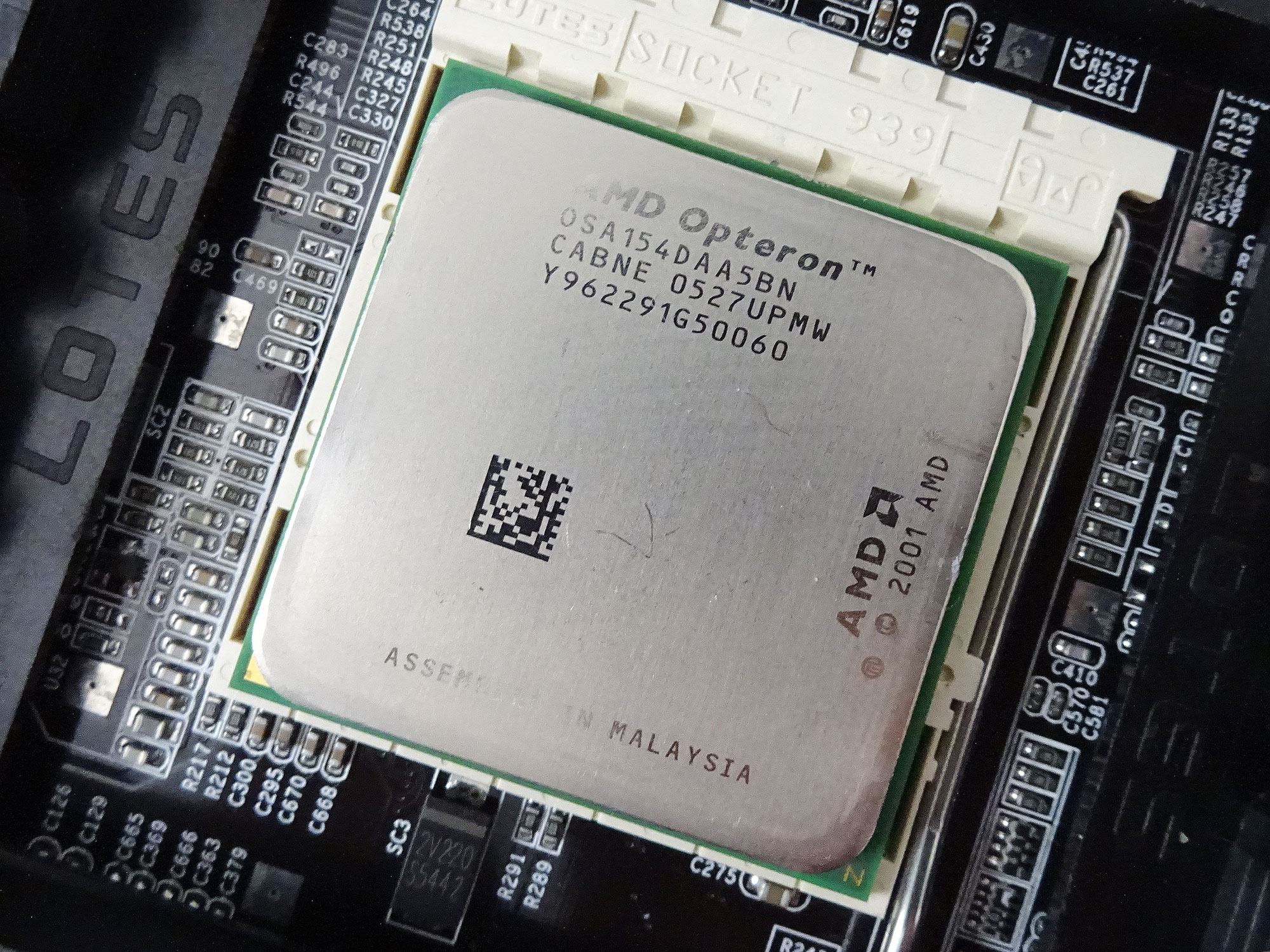

Den kleineren Bruder als 154er habe ich mal abgegriffen mit 2,8GHz ab Werk

My 154 does a 3.3GHz boot. I also have 2 254’s (both cab1e).

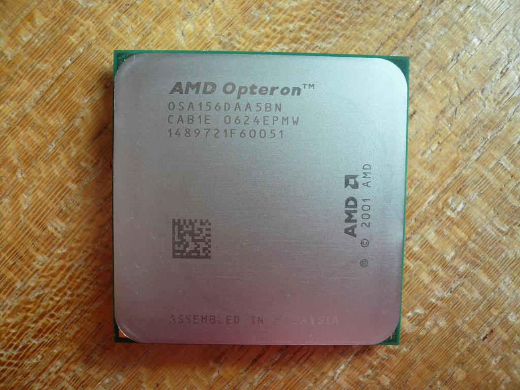

Opteron 156
Den gab es wirklich nur sehr selten. gianni-gt und ich konnten vor Jahren mal 2 Stück auftreiben, die wir dann für HWBot gebencht hatten.
