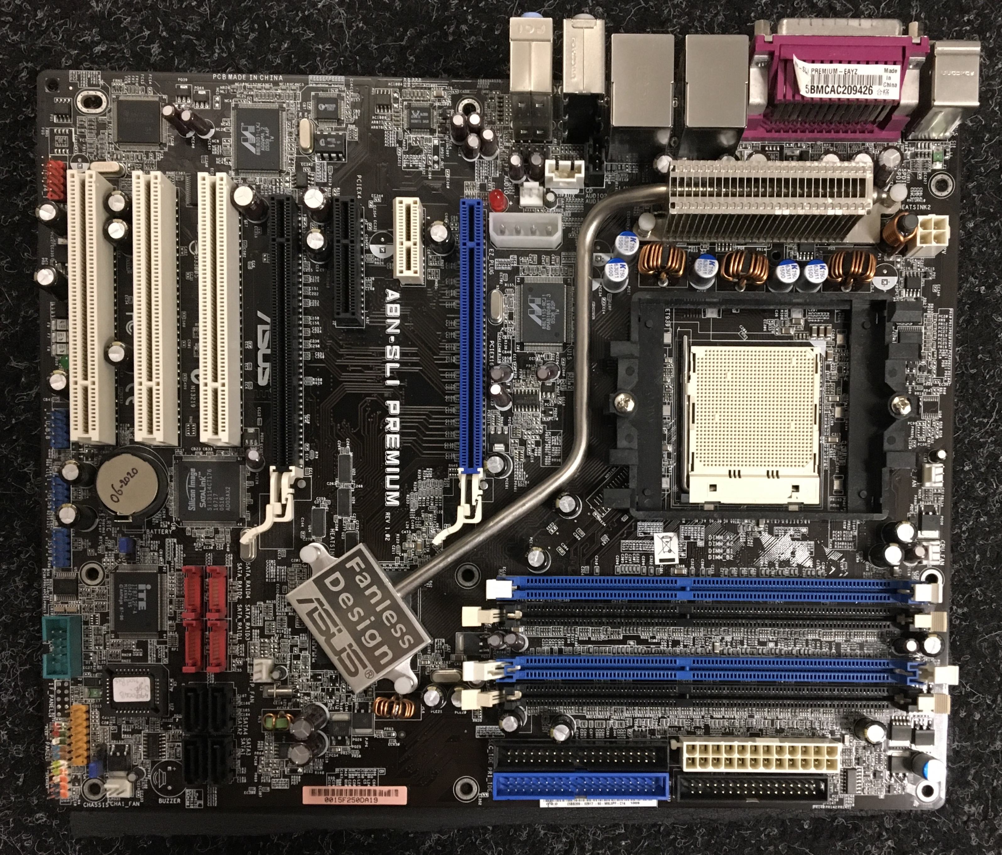

Still hoping I can get the Abit Fatal1ty AN8 Sli I bought from bartx to work again.
I got that initially to use for Dice, but it had corrosion damage, which I noticed way too late.

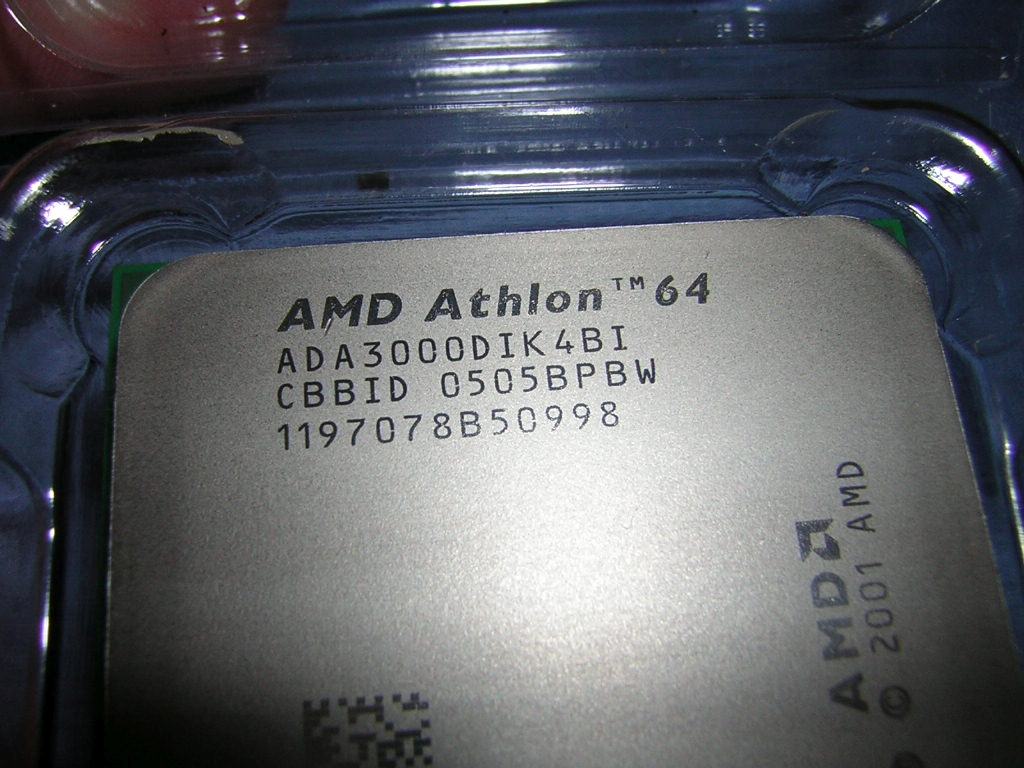

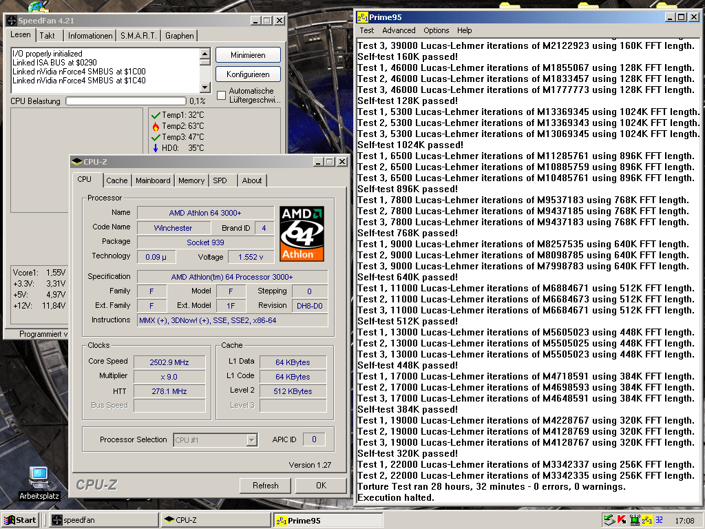

was OC für 939 angeht bin ich raus, da kann ich nur in Erinnerungen schwelgen:
Meine erste 939 CPU, die ich jemals hatte:

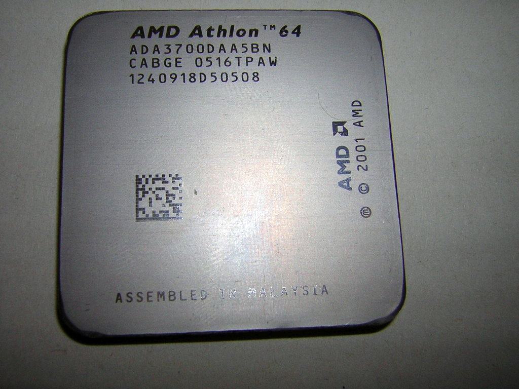

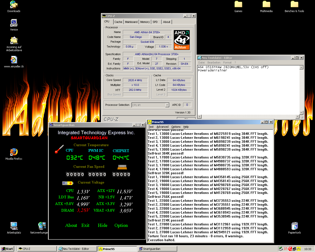

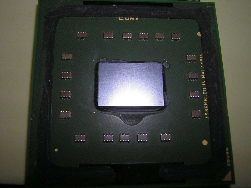

Kurz darauf habe ich den hier gekauft und geköpft, weil ich mit den 2,5 GHz und dem 512er L2 nicht zufrieden war:
War OK, aber etwas mehr ging da bestimmt...

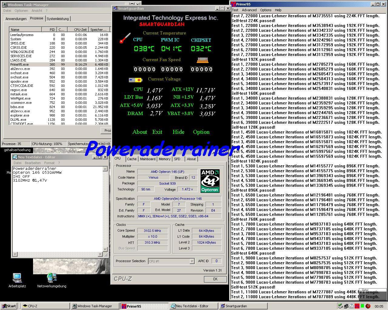

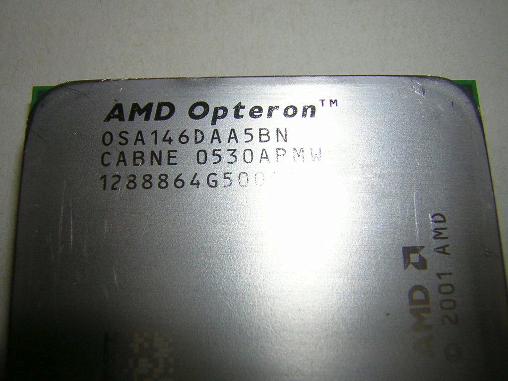

dann habe ich so einige gekauft und durchgetestet bis ich bei dem hier geblieben bin:

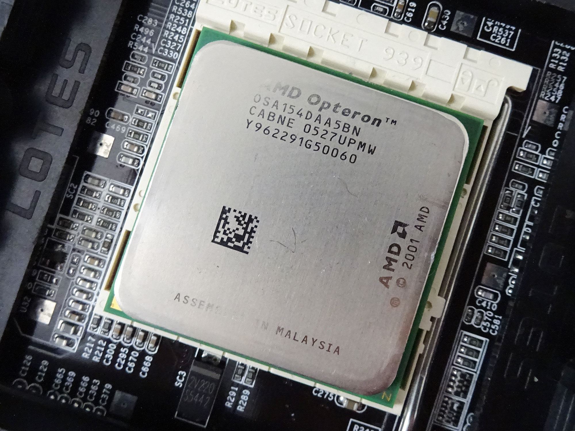

Wollte immer einen 154 oder 156 mein Eigen nennen, aber das ist nicht geglückt bislang.
War aber eine schöne Zeit
Der Opteron würde auch heute noch Spaß machen. Vor allem jenen, die mit Kälte ran können. Glaube CABNE dürfte keinen relevanten Cold Bug haben.
Schöne CPU jedenfalls. :)
Edit:
Die könnte sogar für HWBot Platz 1 reichen.
Kleines Rechenspiel:
3.1GHz 1.47V bedeuten mindestens 3.2GHz 1.55V SuperPi 1M.
Dann nochmal mit passender Kühlung ca. 10% mehr Takt: 3.5GHz und mehr. 1M Rekord ist mit unter 3.5GHz erzielt worden.
Klar alles nur Theorie, aber die 10% sind bei allen meinen CPUs (50+) mit Kompressorkühlung der Standard. Einzelne haben sogar noch besser skaliert.
Natürlich nur ohne Cold Bug.
