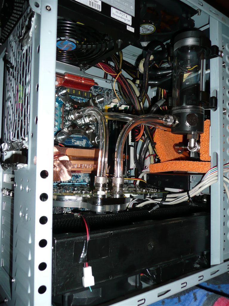

da gebe ich dir vollkommen recht. naja es war halt sehr praktisch das wasser oben rein zu lassen. muss mal ein bild vom rechner machen...chaos pur grad. warte auch mein neues nt für sli.
edit:
edit:
Das sieht ja aus wie bei Hempels unterm Sofa - und wie bei mir :d
Hi Agnes!
hi scamps^^
ja leider. mein jetziges nt hat nur die strom stecker eine karte. dehhalb musste ich mit den adaptern arbeiten :kotz:
naja und wenn alles wieder neu verlegt ist...hoffe ich mal das es wieder so schick ist wie früher^^

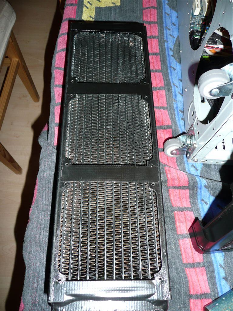

Kleiner Tip am Rande zum Gasket selber baschteln:
Habe seit Altvorderen-Zeiten immer so Gewebeklebeband (in Musikerkreisen Gaffa-Tape genannt) vorrätig, gibt´s auch wohl beim Bund (wo ich glücklicherweise nie war, kann ich also nicht bestätigen :)).
Klebt wir hulle und hält so ziemlich alles - und kann man als Gasket-Ersatz bestens nutzen. Erstens billiger und zweitens genauso wirksam und drittens kriegt man´s auch wieder ab ohne sich die Fingernägel abzureissen ;)
Ach wat, die Ränder selber sind völlig egal. Wichtig sind die TC-typischen Zwischenräume. Da reicht eine Lage für Lüfter @ 5 V oder 7 V. Kannste fühlen ...

@scamps: Damit entkoppelt man aber nicht die Lüfter. Für die Ecken der Shroud kann man Panzer-Tape nehmen, aber für den Rest ist es ziemlich ungeeignet. Auf der Shroud geht wie ich finde nix an der richtigen Dichtung aus Schaumstoff vorbei.
Nä, zum Entkoppeln taugt das natürlich garnicht. Tut aber auch die Gasket nur, wenn Du die beidseitig klebst und keine Schrauben verwendest. Das ist dann die doppelte Sauerei :fresse:
Habe keinen Shroud mehr im Einsatz und die YL auch nicht mehr entkoppelt. Dafür habe ich beim besten Willen keinen Platz mehr :d
Alle anderen Lüfter in meinem Gehäuse (inkl. NT) sind mit den Dingern hier
http://www.silencio-777.de/product_...ionsaufnehmer-Luefterentkopplung-Vibrati.html
entkoppelt, das funzt einwandfrei. Nur die blauen Teile von Noiseblocker sollte man weiträumig umschiffen, die halten im besten Fall einen Einsatz durch, dann reissen die. Am Radi nützen die Dinger natürlich auch nix.
Das Gaffa sehe ich auch nur als Alternative zur Luftstromführung, weil ohne Abdichtung ein guter Teil des Luftstroms einfach am Radi vorbei geht.
Wenn der Lüfter zwischen Radi und Gehäuse eingeklemmt wird ist es eh doof. Hängt er aber nur unter der Shroud, geht das mit dem Gasket und längeren Entkopplern (für Lüfter mit durchgehenden Stegen) sehr gut. Ist dann schön dicht und trotzdem prima entkoppelt.
Ohne Abdichtung ist sicher blöd, aber das Tape hinterläßt Einiges an Kleberückständen. Wenn man mit dem Original oder Neopren nicht weiterkommt kann man es benutzen, aber schön ausschauen tut's (grad nach einer Weile) definitiv nicht.

Ja, es ist normal und ja, es paßt. Man muß es halt erstmal ein Stück aufkleben und dann passend ziehen. An sich kein großer Akt.
Für die Gummi-Entkoppler muß man die Löcher in der Shroud logischerweise aufbohren ;)
... Ohne Abdichtung ist sicher blöd, aber das Tape hinterläßt Einiges an Kleberückständen. Wenn man mit dem Original oder Neopren nicht weiterkommt kann man es benutzen, aber schön ausschauen tut's (grad nach einer Weile) definitiv nicht.
Habe immer 2 Rollen von TESA hier rumfliegen, 1x schwarz, 1x silber. Die ziehste auch nach Wochen rückstandsfrei wieder ab. Ansonsten hast Du natürlich recht.
Ich beziehe meine Äußerungen auch wohl zu sehr auf meine Einbausituation, die halt nicht sooo viel Platz für "Spielereien" läßt :fresse:

Bei "richtigem" Panzer-Tape hat man halt immer Rückstände. Das Gewebe-Klebeband von Tesa, was nicht viel breiter ist wie ein Tesa-Film, kenne ich auch. Das bekommt man ohne Probleme wieder weg, sehr richtig.
Die Sache mit dem Einbau hat man wohl immer, das ist eben "vertraut" ;) Viel Platz hab ich bei mir so auch nicht mehr in dem derzeitigen Gehäuse, knapp 2 Finger breit unter dem Radi im Deckel, aber seltsamerweise funktioniert es... :)
Das Original-TESA-Band habe ich in 50 mm Breite (und glaube 50 m Länge) aus´m Bauhaus :d Reicht jetzt ungefähr 10 Jahre ...
