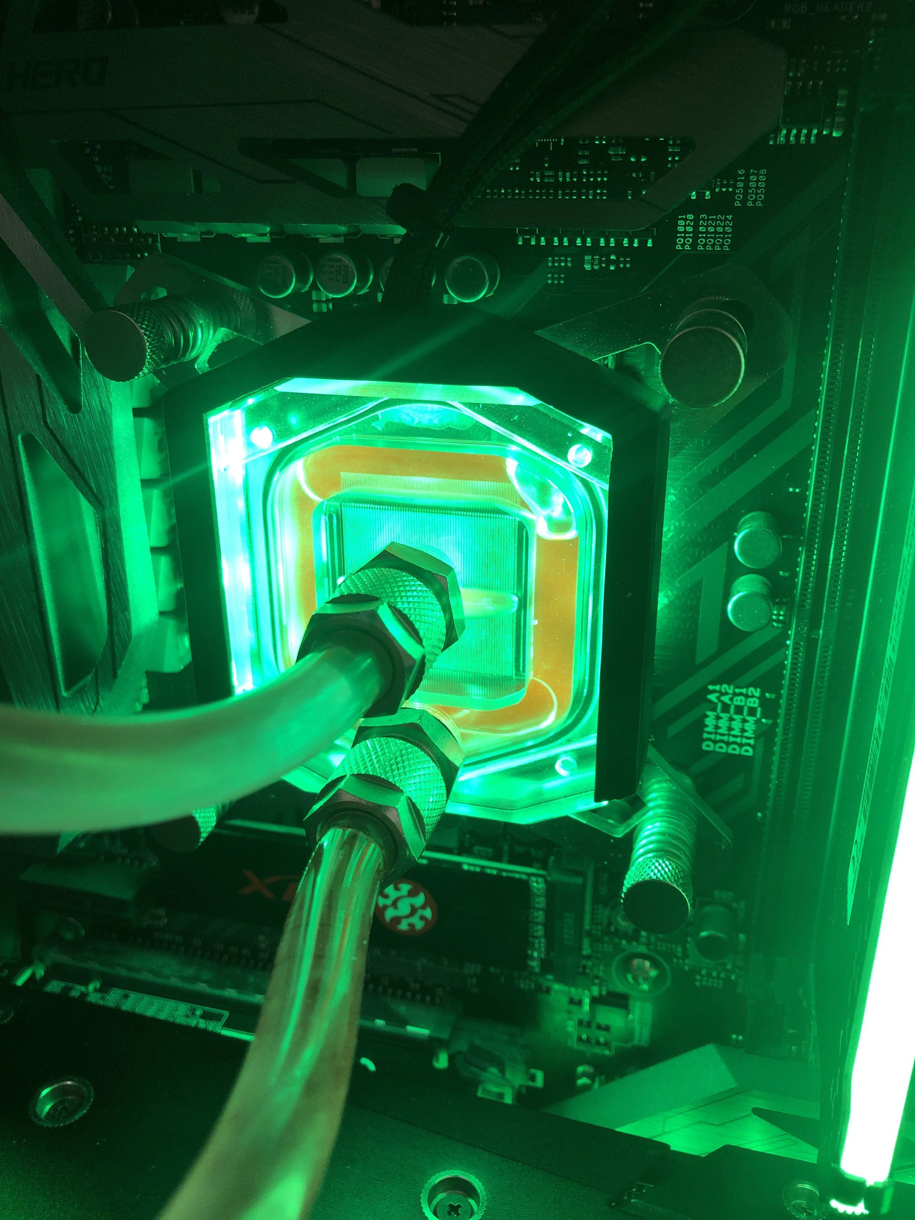

Ich habe gerade testweise meinen allerersten custom Loop gebaut, aber gefühlt pumpt die D5 jetzt genau so viel Luft wieder ins System wie rauskommt.
Kann jemand das Problem sehen?
Läuft so schon ca 20 Minuten.

wenn ich den rechten Schlauch sehe, würde ich sagen da stoppt etwas den Durchfluss.
Die stehende Luftblase ist da nicht mehr, man sieht mittlerweile deutlich den Durchfluss, und der sieht für mich als Noob auch sehr zügig aus.
Aber leider saugt die Pumpe relativ viele kleine Bläschen an, die dann durchs komplette System gejagt werden. Ich stelle die mal langsamer, wie es citsejam vorgeschlagen hat.
sieht aus wie die Pumpe verkehrt pumpt ja.
Pumpen eingang anstatt ausgang angeschlossen.
Also der rechte Schlauch sitzt an "OUT1" einer Alphacool Eisdecke Plexi v.3, der linke an "IN".
Meine Erwartung wäre, dass es bei OUT aus der Pumpe rauskommt und bei IN in den AGB reinströmt, und so sieht das für mich auf den ersten Blick auch aus.

Korrigier mich, wenn ich mich irre, aber es sieht so aus, als ob der Ausgang der Pumpe im Top eine Abzweigung hoch zum Agb hat. Wenn ich mir die Bläschen so anschaue, kommt mir das auch plausibel vor. So wird da nur das ganze Wasser mit aller Kraft der D5 wieder in den AGb gepumpt, entsprechend viele Verwirbelungen hast du und es wird reichlich Luft angesogen.
Der Ausgang muss natürlich zu, die Ausgangsleitung darf nur Wasser in den Schlauch lassen.
ist denn der Schaum aus dem rechten Schlauch weg und wie ist es nach Drosselung der Pumpe?
Öh, ja, da liegst du völlig richtig.
Ich habe noch mal Wasser nachgekippt, und gedrosselt, kein Schaum mehr.
Aber bisher ist der Wasserspiegel im AGB auch quasi nicht gesunken.
Sinuspass wird wohl recht haben, und ich muss die Abzweigung zum AGB zumachen. Ich dachte beim Zusammenbauen das sei bestimmt so gedacht, am Boden des AGB hätte ich jetzt auch weniger Blasen vermutet.
Naja, ich halte das Ding mal an, versuche irgendwie es zuzuschrauben, und berichte anschließend erneut.
ja genau dort fehlt doch ein Deckel.
Äh, ja, genau das war es. Ich musste den AGB nicht mal auseinandernehmen, ich habe einfach einen Stopfen reingeworfen und mit einem Schraubenzieher an die richtige Stelle geschoben und gedreht bis es gepasst hat.
Jetzt entlüftet es so, wie ich es von Anfang an erwartet hatte.
Danke!
