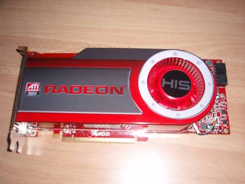

Hey, schnelle kurze Frage:
Passt der [GPU-Kühler] auf meine HD4870 512MB von HIS?
Bild im Anhang.
Bild im Anhang.
Der Kühler passt auf alle Karten mit Referenzdesign. Da Du den Referenzdesignkühler drauf hast und afaik alle Karten mit Referenzdesignkühler auch das Referenzdesign haben bei den 4870ern, müsste der Kühler passen.

@Ber, Danke für die Antwort, ich weis bisher noch nicht wie das mit den ganzen Referenzdesign's bei den 4870 Modellen ist und hatte per google auch keine richtigen Aussagen gefunden, dank dir weis ich es jetzt aber:bigok:
Nichts zu danken. :) Ich hatte bei meiner 4870x2 quasi genau das gleiche Problem wie Du (dachte ich zumindest, hab meine Karte dann eher zufällig direkt mit WaKühler erworben) und bin damals über diese Aussage (frag mich bitte heute nicht mehr, wo ich die damals fand) ebenfalls ziemlich glücklich gewesen. ;)

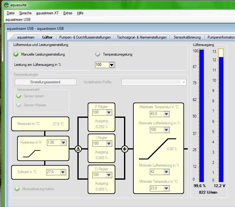

Hi,
Mein problem ist das meine 140er Phobyas nur mit 800U/min drehen und nicht mit 1000U/min bei voller 12V leistung.
Habe die AS XT Ultra + die Aquacomputer poweramp Verstärkerplatine und angeschlossen sind die lüfter mit der Phobya 4x 3Pin Molex Y-Kabel an der poweramp.
Kann mir jemand was dazu sagen warum die nicht mit 1000U/min laufen ???
Es sind nur die drei 140er Phobyas an der poweramp angeschlossen.
Danke für Info.
@Exclusiv 1. der poweramp hat einen Spannungabfall von bis zu 2V. Daher drehen die Lüfter nicht mit voller Leistung. 2. Lüfter haben eine Toleranz bis zu +/- 10% beid er Drehzahl.
