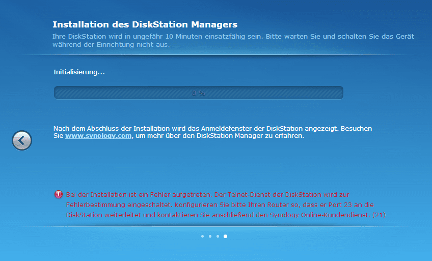

Hi,
hab ein Problem, wenn ich die neuste DSM Version 4493 auf meinen ESXi installieren möchte.
Ich habe nach folgender Anleitung gearbeitet: VMware ESXi installatie - XPEnology.nl
Mit Gnoboot-10.5 und dem dazugehörigen DSM 5.0-4.458 gab es keinerlei Probleme. Es läuft tadellos.
Wollte jetzt aber die neuste Version (4493 mit Nano Boots 5.0.3.1) installieren und sobald ich die pat Datei auswähle und installieren möchte, kommt folgender Fehler:
Vielleicht könnt ihr mir ja helfen oder einen Tipp geben.

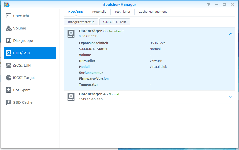

Und gleich noch eine andere Frage zur allgemeinen Verständlichkeit:
Man erstellt ja eine VM und legt auch eine virtuelle HDD an. Diese wird doch aber gar nicht genutzt oder? Später lädt man ja die vmdk's vom Bootloader hoch. Oder wird auf der "leeren" HDD dann das DSM installiert?
Auf der DSM Oberfläche steht die HDD dann nämlich als ungenutzt da. Kann diese auch entfernt werden?
Wenn diese benötigt wird, wie groß sollte man die HDD wählen?
